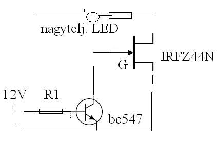

(#) ZsoltiD hozzászólása Nov 5, 2011 /
Az lenne a kérdésem, hogy egy IRFZ44N tranzisztort hogyan tudok működtetni egy kisebb tranzisztorral. Gondolok itt például arra, hogyha egy IC "pici" jelet ad ki.
CSatoltam egy kapcsolást. Tudom, ez értelmetlen, mert 12 voltot egyből rá tudnám kapcsolni a bc 547 kihagyásával, és működne, de itt most az elv érdekelne, meg az, hogy a bc 547 elé mekkora ellenállást kell tennem?
+A kapcsolás így jó?
Zsolti
