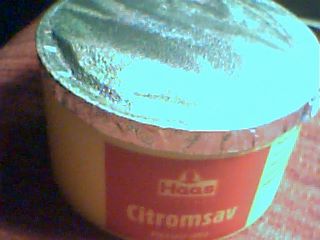

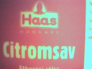

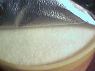

Citromsavat pl. itt de mindenféle multi (és nem multi) élelmiszer áruházban, citromsav néven vásárolhatsz
Befőzéshez, vagy savanyításhoz használatos szer, ehhez már nem értek, de van otthon nekünk is.
(#) oxygen válasza gulasoft hozzászólására (») Nov 23, 2011 /
A vegyszerboltban lehet. Múlt héten vettem, 800Ft körül volt kilója, 100g-tól adják.

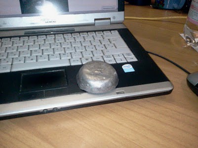

Akkor mondom az árakat:13800Ft+ÁFA az általuk woodfémnek titulált öntvény, ez 95 fokon olvad. Öntenek akár melbakocka méretűt is, de mivel irgalmatlan nehéz, ezért elég drága.
(#) gulasoft hozzászólása Nov 25, 2011 /
Ez 30 valahány deka, 6500Ft áfával.

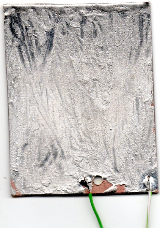

Na kipróbáltam. Valami még van abban a lötyiben, mert ott szétolvad a bedobott anyag, nálam citrosmsavval (1500/kiló míg az szkorbinsav 8000Ft/kg) golyókká állt össze. Egyébként elolvadt, és egy kanállal (kell szereznem egy 100 fokot bíró szivacspárnát egy bot végére), mikor hozzáért a golyó a nyákra feltapadt, ahogy döntögettem még folyt is rajta. Végül is akanállal nagyrészt szétterítettem és végén a felesleget lekapartam, amik megint csak golyókká álltak össze.
Végeredmény a képen.
Állat jól forrasztható. fut rajta az ón mint a veszedelem, smd.ket simán megfogja míg a másik oldalt beforrasztja az ember. Nem tudom egy nem teli panelen miképpen lehet elteríteni, csak a sűrű szivacsmódszer lehet a megoldás, vagy kitalálni mi volt még a lötyiben van a manus fémjében amitől elolvadt mint a vaj.
Nekem eddig tetszik, de az igazi próba az lesz, ha megpróbálok leónozni valami kész panelt (A kutyakajás konzervdoboz kicsit kicsi, kell venni egy nagyobb lábost csak erre) Mondjuk abból a szempontból jó hogy golyókká ugrik össze, hogy a végén össze lehet gyűjteni mikor kihűlt a víz.
