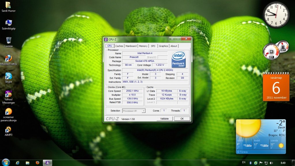

Letoltottem CPU-Z nevu alkalmazast es azt elinditva, nem irja vagy mutatja sehol sem hogy HT-s a proci.Kepet mellekeltem!
Azert mert nem HT-s a prci, vagy az alaplap nem tamogatja a HT-t?
Az alaplap egy JETWAY PT88AS tipusu lap 800 Mhz FSB-vel es Prescott tamogatassal!
(#) eSDi válasza sardi_hunor hozzászólására (») Nov 6, 2011 /
Mind a processzor, mind az alaplap támogatja a HT-t. Mondjuk a processzorról csak akkor tudjuk biztosra mondani, ha tudjuk a pontos típusát. Ha megnézed az eszközkezelőben a processzort és két darabot mutat, akkor van HT. Mindenek előtt be kell kapcsolni a BIOS-ban a HT, mert néha alapbeállításként ki van kapcsolva ez az opció. Viszont, ha bekapcsolod, akkor újra kell telepítened a Windows-t.

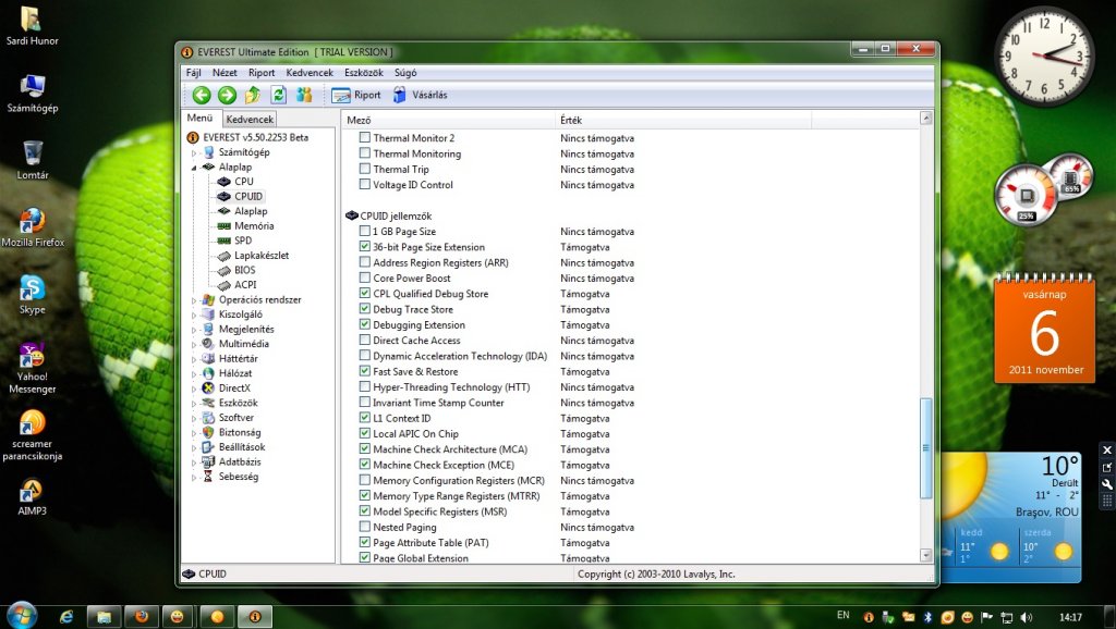

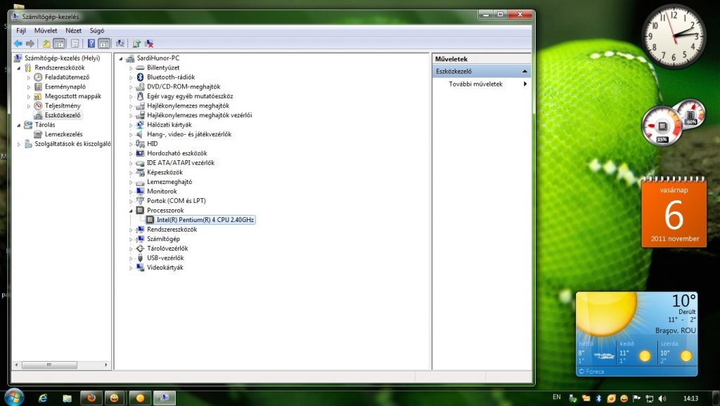

(#) sardi_hunor válasza eSDi hozzászólására (») Nov 6, 2011 /
Az eszkozkezeloben csak egy processzort mutat, es a bioszban sem talaltam ijen opciot hogy HT vagy erre utalo beallitas.Az everest ultimate programban sincs bepipalva a HT funkcio tamogatasa!
Kepeket is csatoltam!

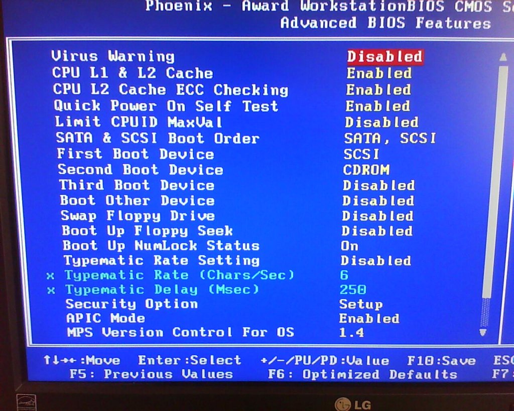

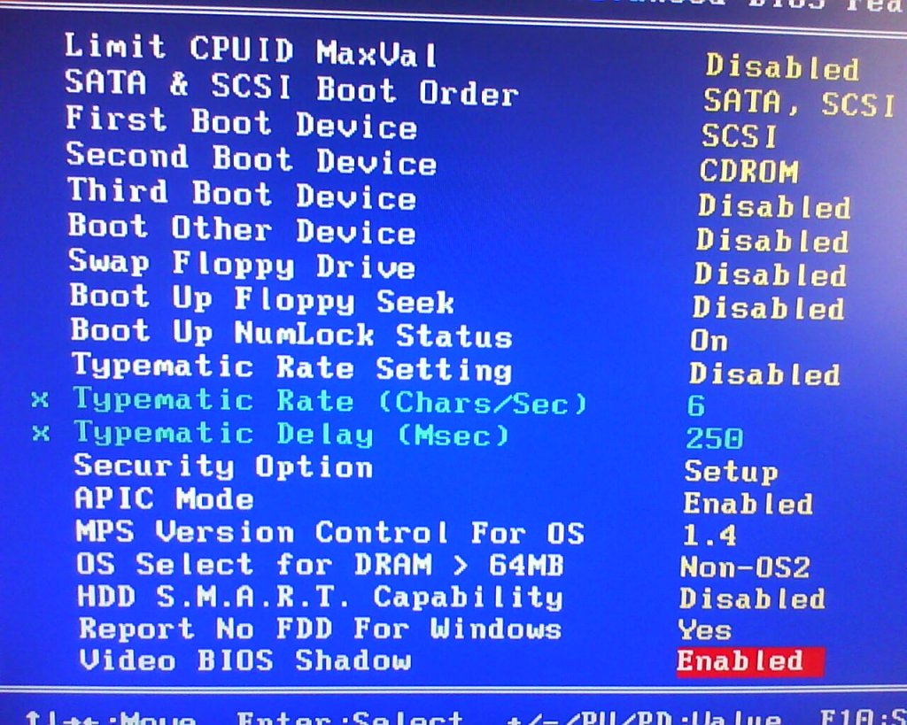

Na itt van lefotoztam a biost az Advanced Bios Features menut es tenyleg nincs HT beallitas, jol emlekeztem.
Vajon miert nincs? Ez a manual eredetiben megvan es abban is azt irja es mutatja hogy van ijen beallitas de a gyakorlat ezt nem igazolja, LASD A KEPEKET!
Lehet hogy ez a beallitasi lehetoseg csak akkor jelenik meg ha HT-s proci van a lapban. Mivel itt nem jelent meg, valoszinu hogy nem HT-s a proci?
(#) Norberto válasza sardi_hunor hozzászólására (») Nov 6, 2011 /
Szerintem ez a processzor nem támogatja a HT technológiát.

(#) Dióda válasza sardi_hunor hozzászólására (») Nov 6, 2011 /
Ha egy picit utánna is néztél volna akkor olvashattad volna hogy HT-s pentium 4 csak 800-as fsb-vel létezett.
Ergo ha nem olyan a proci akkor nincs HT.
Ha az alaplap nem tudja a 800-as fsb-t kezelni akkor viszont nem menne vagy csak alacsonyabb órajelen a cpu-d.
Így mivel valós sebességen megy és nincs HT így egy sima p4-el állsz szembe. Amit az is bizonyít hogy az fsb is alacsonyabb mint a HT-s cpu 800-as fsb-je.
