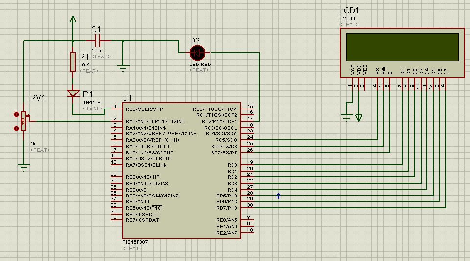

Kérdésem, mi lehet a baj a következő kóddal vagy kapcsolással, hogy ISIS-ben tökéletesen működik, villódzik a LED mint a bolond, de a valósában, meg semmi, mintha a LED nem kapna áramot se.
  1. #include <16f887.h>
  2. #use delay (clock=1000000)
  3. #include <flex_lcd.c>
  4.
  5. void main(){
  6.    int poti;
  7.    int volt;
  8.    set_tris_d(0x00);
  9.    setup_ccp1(CCP_PWM);
  10.    setup_adc( ADC_CLOCK_INTERNAL );
  11.    setup_adc_ports(ALL_ANALOG);
  12.    set_adc_channel(0);
  13.    lcd_init();
  14.    delay_ms(200);
  15.    printf(lcd_putc,"\fPotm. allapota:");
  16.
  17.    while(1){
  18.       delay_ms(100);
  19.       poti = read_adc();
  20.       set_pwm1_duty(poti);
  21.       if(poti<volt-0.02 | poti>volt+0.02){
  22.          volt=poti;
  23.          printf(lcd_putc,"\n%u  ",poti);}
  24.    }
  25. }
(#) El_Pinyo válasza Zserigta hozzászólására (») Nov 6, 2011 /
D1-et vedd ki, nem kell az oda, valamint a LED elé tegyél előtét ellenállást. Az ellenállás 330-1k- ig bármi jó és reménykedj, hogy nem ment tönkre a portlábad!
(#) Zserigta válasza El_Pinyo hozzászólására (») Nov 6, 2011 /
D0-D3 ig egyik sem kell, azaz ehhez a programkódhoz nem, az egy másik programkód miatt maradt benne.
Beraktam egy 330R ellenállást, de semmi változás.
(#) Norberto válasza Zserigta hozzászólására (») Nov 6, 2011 /
Van ebben a programrészben egyáltalán olyan rész, ami a LED-et villogtatja a C port 2-es lábán?
Mármint te látsz valami erre utaló jelet? Mutass rá, melyik sor az, ha van.
Én a kapcsolásban levő D1 diódára gondoltam, a programkódot egyelőre meg sem néztem, mert alapvető probléma van/volt a kapcsolással. A D1 kivételét természetesen úgy értem, hogy helyettesítsd rövidzárral. Könnyen lehet, hogy tönkrement a portlábad, teszteld le egy új programmal, hogy szimplán logikai magasat kiadva megjelenik-e a lábon a magas szint.

(#) Hp41C válasza Zserigta hozzászólására (») Nov 6, 2011 /
  1. int poti;
  2. int volt;
  3. ...
  4. if(poti<volt-0.02 | poti>volt+0.02)
Mit is számol a kontroller, ha a két változó egész?
Milyen is a műveleti precedencia rangsor?
A D1 dióda az összes PIC16F887-es kapcsolásban benne van amiket eddig láttam.
A Kijelző attól működik rendesen, mindent kiír amit kell, csak a LED nem csinál semmit, csak mikor áram alá helyezem az eszközt akkor felvillan egy pillanatra és kész.
A LED-et áthelyeztem a másik lábra is a C1-re és ott sem csinál semmit, szóval elképzelésem szerint nem nyírtam ki egyik lábat sem.
(#) Zserigta válasza Norberto hozzászólására (») Nov 6, 2011 /
Igen a PWM rész, bár valóságban a villogást nem látod, de gyakorlatilag villog.
(#) Zserigta válasza Hp41C hozzászólására (») Nov 6, 2011 /
A potméter helyzetét írja, ki, csak azért kellett az elágazás, hogy amikor olyan helyzetben áll a POTméter, akkor a szám folyamatosan ugrál 1.2 egységnyit, és így ezzel az elágazással nincs villódzás a kijelzésben.
integer ... 0.2 egységet .?.?.
Előtte float volt, akkor kellett a 0.02, csak időközben integerre váltottam, az elágazás meg úgy maradt.
El_Pinyo:
Visszatérve az eredeti problémára: A lábak épek mind. Valami más lehet a probléma.

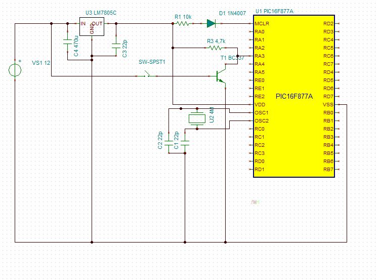

Sziasztok! egy elég alap kérdésem lenne, mégpedig az hogy: Egy pic-re szeretnék bevinni egy olyan jelet hogy a kocsiban a gyújtáskapcsoló milyen állásban van. A gyújtáskapcsolótól egy +12V-os jel jön, és eddig úgy próbálkoztam vele hogy a pic lábát 4,7kval felhúztam +5V-ra egy bc337 bázisára kapcsoltam a +12őt ami a pic bemenetet lehúzza minuszra. De ez nem működik, megfagy a pic programja. Segítsetek léci mit csinálok rosszul? Vagy ti hogyan csinálnátok. Köszi.

(#) Poostmaster válasza bazsi84 hozzászólására (») Nov 7, 2011 /
Egy rajz sosem árt a kérdés mellé. Így bajos lesz.
(#) bazsi84 válasza Poostmaster hozzászólására (») Nov 7, 2011 /
Rajzoltam egyet .
