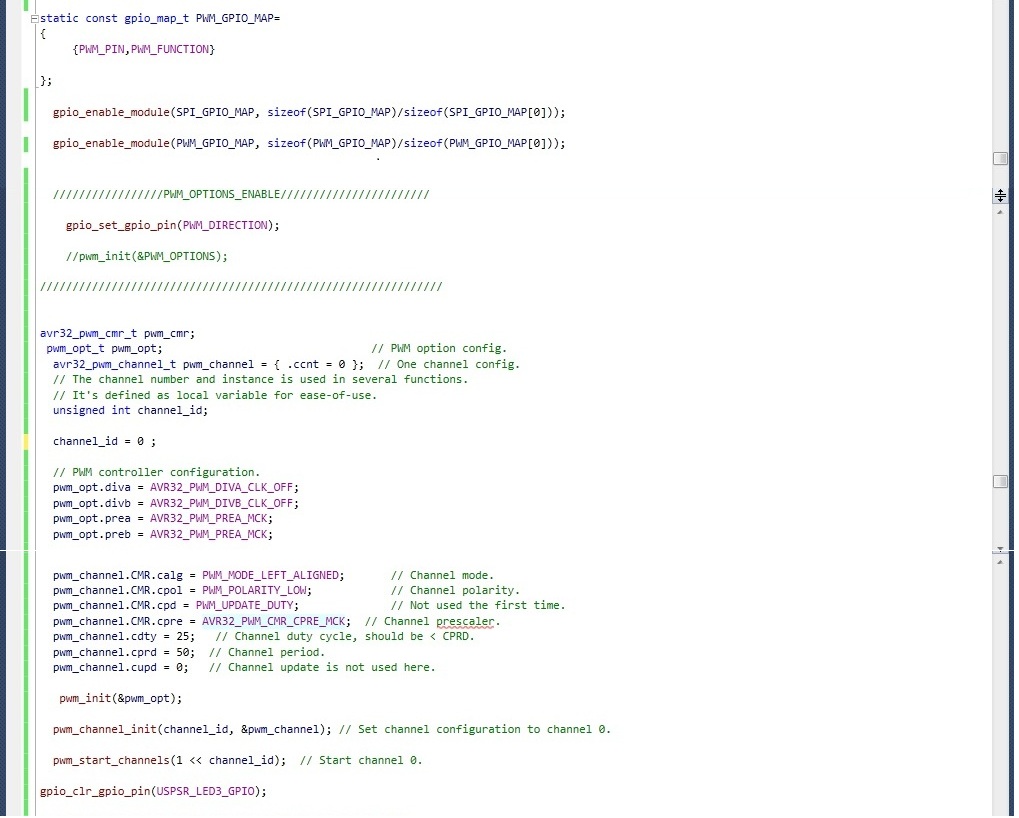

(#) Gery válasza Reggie hozzászólására (») Nov 7, 2011 /
Akkor nem csak nálam van ez a probléma. Köszönöm, hogy foglalkozol a problémámmal.
Mellékelek egy összevágott képet, hogy mit alkottam ez alapján. Ha beírom ezt:
avr32_pwm_cmr_tpwm_cmr;
akkor elfogadja a .CMR-t. De ha ezt betöltöm nem történik semmi. Vajon mi lehet a probléma?
Üdv.:Gergő

(#) Reggie válasza Gery hozzászólására (») Nov 8, 2011 /
Szerintem az a baj, hogy a PWM-hez tartozo labnak nem allitottad be, hogy a periferia hasznalja. Ezt a
  1. gpio_enable_module_pin(AVR32_PWM_x_y_PIN, AVR32_PWM_x_y_FUNCTION);
hivassal lehet.
Itt az x azt jelenti, hogy hanyadik PWM kivezetes, az y pedig azt, hogy melyik periferia csoport(A/B/C/D). Az ehhez kapcsolodo lab es periferia kiosztasi tablazatot az adatlap 7. oldalan talalod meg. Peldaul, ha a PA13-mas labra szeretned kirakni, akkor mivel a B periferia oszlopban van a PWM - PWM[2] kivezetes, igy az x a szogletes zarojelben levo szam es y=0, ha A periferia, y=1 ha B periferia, es igy tovabb, tehat ebben az esetben
  1. gpio_enable_module_pin(AVR32_PWM_2_1_PIN, AVR32_PWM_2_1_FUNCTION);
hivast kell beleirnod.

(#) Gery válasza Reggie hozzászólására (») Nov 8, 2011 /
A lábakat elvileg jól állítom be, a pwm jel előállítására szolgál 1 láb, továbbá egy másik ami a forgás irányt adja meg. Vagy ha így csinálom meg akkor a forgás irányt nem gpio-ként kell megvalósítani?
Mellékelek egy word dokumentumot amelyben jobb oldalt sárgával láthatóak, hogy milyen funkciót használok. Továbbá a főprogramomat, és egy plusz headert ami a #define-okat tartalmazza.
  1. gpio_enable_module(PWM_GPIO_MAP, sizeof(PWM_GPIO_MAP)/sizeof(PWM_GPIO_MAP[0]));
helyett szerintem
  1. gpio_enable_module(PWM_GPIO_MAP[0][0], PWM_GPIO_MAP[0][1]);
kellene. Az a sizeof-os kifejezes szerintem eleve nem ertelmes.

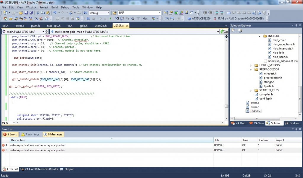

Amit írtál nekem nem fordul le (kép). De SPI-nél is így fordítottam és az tökéletesen működik, meg az example-ban is így írja.
De vajon mi lehet a baj ami miatt nem mozdul meg a motor? Az ezen az oldalon lévő mintapélda alapján jónak kell lennie, nem? Amúgy ami különbséget látok a 8bites és e között hogy itt vannak "pwm regiszterek" és timer regisztert külön nem is állítgat benne. Ez normális?
Latom, mar megvan mi a kulonbseg. En a gpio_enable_module_pin()-t hasznaltam, te meg a gpio_enable_module()-t. Viszont amit feltoltottel forraskodot, ott a channel= -1 de a jo a channel=1 vagy 0 lenne.
Az AVR32-ben a timer es a pwm ket kulon modul es fuggetlen egymastol.
Szerintem generaljal egy minta projectet az AVR Studioval, mint ahogy az elejen javasoltam.
