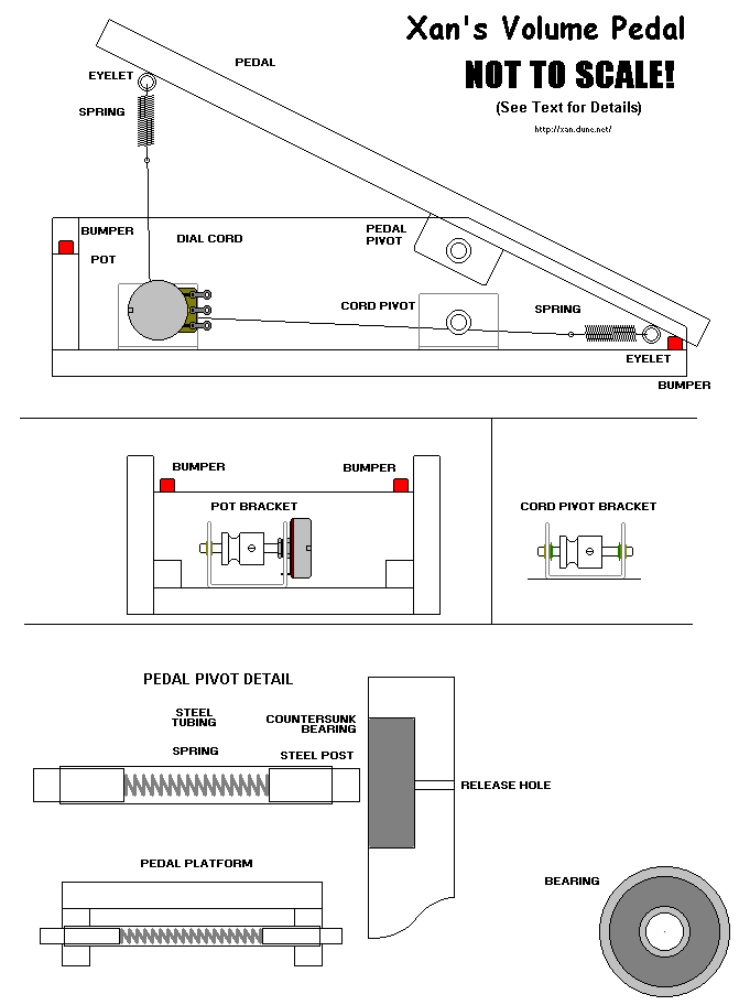

Mi anno elkezdünk ismerősömmel foglalkozni ezzel a projekttel, nem nagyon bonyolítottuk, egy USB-s billentyűzet elektronikája, ehhez illesztettük a piezokat. Sajnos a projektet idő hiányában nem tudtuk befejezni. A progi Pyros's Drum néven fut, és lehet programozni. Az első próbákat sikeresen túlélte. A lábdobhoz a pedál rajzát megtaláltam, a kapcsolási rajzokat megpróbálom előkeresni, de nem igérem, hogy meglesz.
szerk: A képen eredetileg gitártorzító pedál van, erre alapoztuk a pedált
