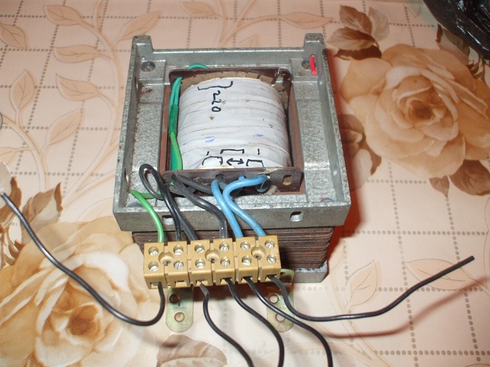

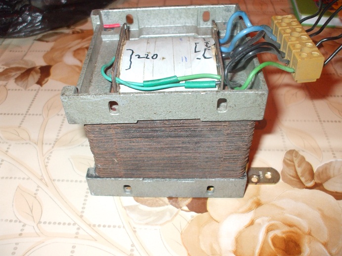

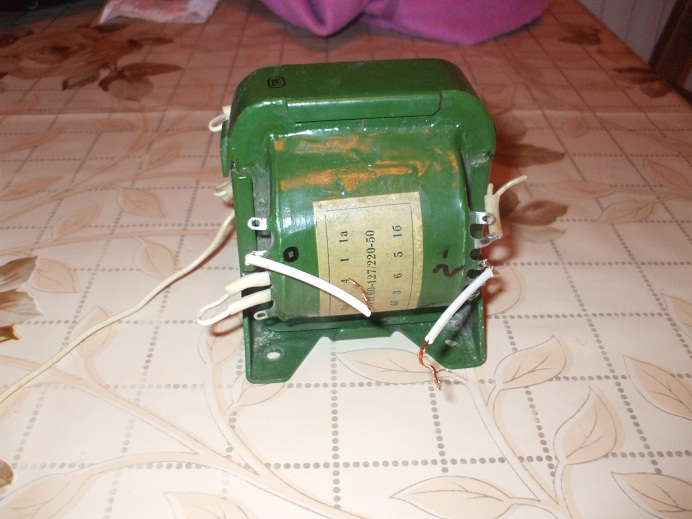

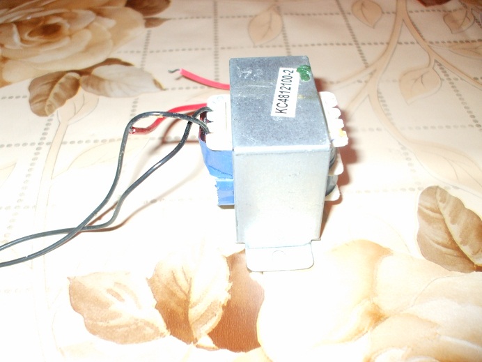

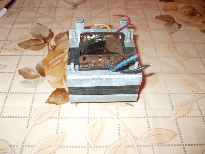

(#) (Felhasználó 51715) hozzászólása Nov 3, 2011 /

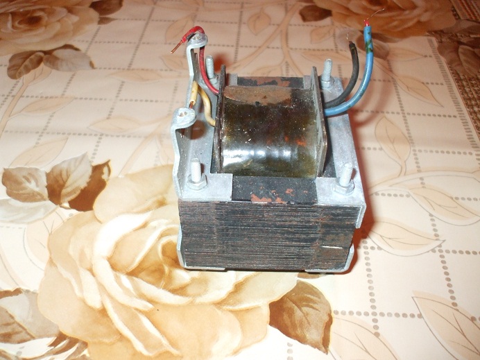

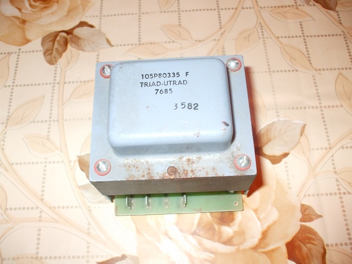

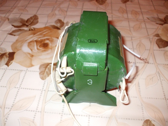

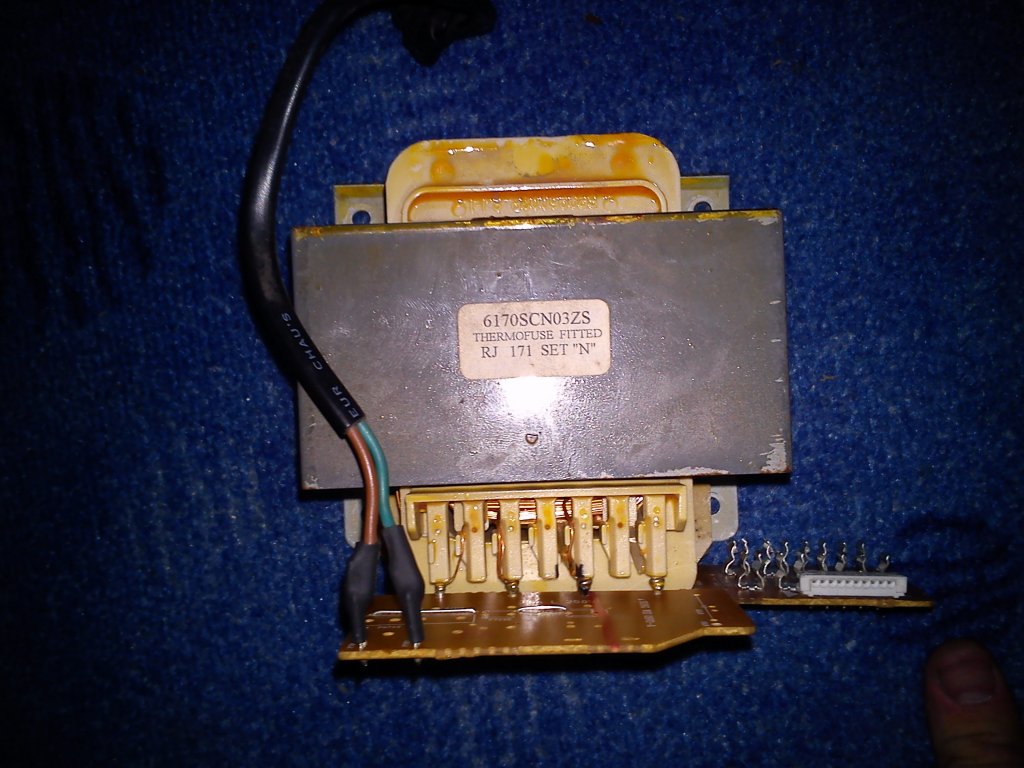

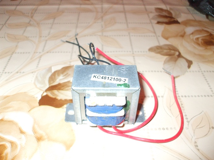

Erősítőt szeretnék építeni, és van néhány trafóm, ami alkalmas lehet rá.
Megmértem, amit tudtam, de azt megsaccolni sem tudom, hogy ezek hány VA-es trafók lehetnek. Tudna valaki segíteni ebben? Leírom a trafók szekunderfeszültségét, súlyát, méretét(MxSZxH cm), hogy honnan van, és csatolok egy képet.
Előre is köszönöm a becsléseket.
1. 36VAC, 1,22Kg, 7x6x7, régi T V.
2. 28VAC, 2,5Kg, 10x9x9,5, talán szkóp.
3. 37 és 41 VAC, 4,2Kg, 9x10x10, régi erősítő.
4. 14,4VAC, 0,4Kg, 4x4,5;5, adapter.
5. 19,68; 36,78; 28, 56VAC, 2,4Kg, 9x8x9,5, mátrixnyomtató

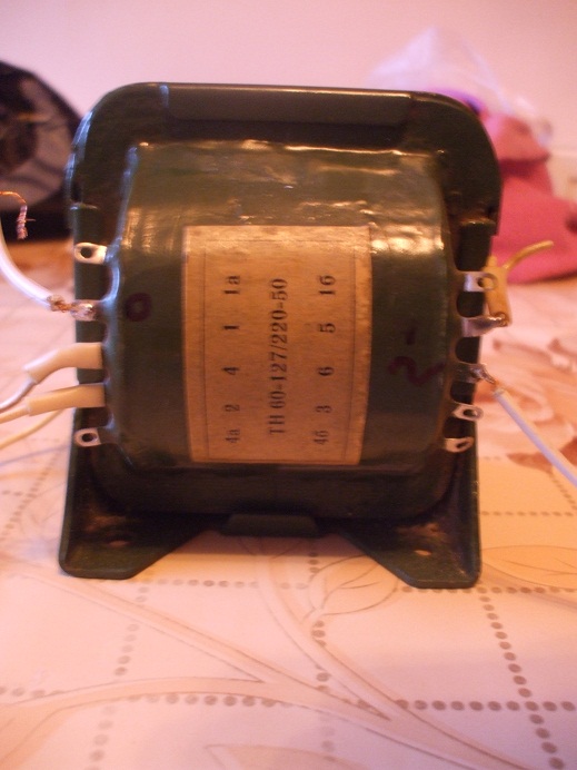

A hatodik trafón nem tudom biztosan, hogy melyik a primer és szekunder. A vastag drótok ellenállása 0,6R, a vékonyaké 29R. Melyik lehet a primer?
Mindenkinek köszönöm a segítségeket.

(#) ujfalusi válasza (Felhasználó 51715) hozzászólására (») Nov 3, 2011 /
Valahogy a vas kereszt metszetét jó lenne ha megmérnéd mert abból lehet kiindulni.
(#) (Felhasználó 51715) válasza ujfalusi hozzászólására (») Nov 4, 2011 /
Sajnos azzal nem tudok szolgálni, marad az éles teszt: vagy kibírja a trafó, vagy nem. Azért köszi.
