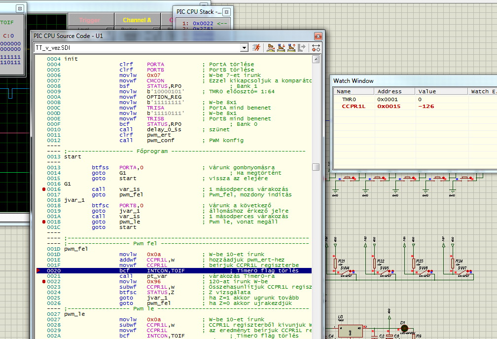

Elakadtam egy kissebb programban. A CCPR1L regisztert, 0-ról növelem, 160-ig, 10-esével, és minden lépés között a TMR0 túlcsordulását figyelem.
  1. pwm_fkezd
  2.   movlw  0x0a           ; W-be 10-et írunk
  3.   addwf  CCPR1L,w   ; hozzáadjuk pwm_ert-hez
  4.   movwf  CCPR1L      ; beírjuk CCPR1L regiszterbe
  5.   call   pt_var            ; várakozás Timer0-ra
  6.   movlw  0xa0           ; 160-at írunk W-be
  7.   subwf  CCPR1L,w   ; Összehasunlítjuk CCPR1L regiszterrel
  8.   btfsc  STATUS,Z      ; Z vizsgálata
  9.   goto  jvar_1           ; ha Z=1 akkor ugrunk tovább
  10.   goto   pwm_fkezd   ; ha Z=0 akkor ujrakezdjük
  11.
  12. pt_var
  13.   btfss  INTCON,T0IF      ; TMR0 túlcsordult ?
  14.   goto  pt_var                ; nem
  15.   bcf   INTCON,T0IF        ; igen,flag törlés
  16.   decfsz  pwm_szam,f    ; számláló dekrementálása
  17.   goto    pt_var              ; ha nem 0 akkor előröl
  18.   return
A gondom az, hogy valamiért a túlcsordulási ciklus csak egyszer fut le, ígyhát a CCPR1L regiszter csak 10-ig jut el. Amikor másodszorra hívja meg a TMR0 szubrutint a program, a túlcsordulás figyelésnél leáll, tehát nem csordul túl, de nem tudom mitöl.

(#) Poostmaster válasza szitko hozzászólására (») Nov 12, 2011 /
Ebből a részletből nem derül ki, hogy a pwm_szam változóba beírod-e újra a kezdőértéket.

(#) szitko válasza Poostmaster hozzászólására (») Nov 12, 2011 /
Köszi. Közben megoldottam, az agyammal volt a probléma. Elég rosszul írtam meg a hsz.-t, mert a PIC típusát (PIC16f628) se írtam meg. Egyébként nem az értékadás volt a probléma, hanem a flag-et úra törölni kellett.
Van egy másik problémám is (igazából kettő). A pwm konfigurálás után, ha a CCPR1L regiszterbe 0-t írok, akkor is megjelenik, egy minimális pwm jel. Ez mitől lehet?
  1. pwm_conf
  2.   clrf  T2CON
  3.   clrf  TMR2
  4.   bsf  STATUS,RP0  ; Bank_1
  5.   movlw  0xff  ; PWM freki 2khz
  6.   movwf  PR2
  7.   bcf  STATUS,RP0  ; Bank_0
  8.   movlw  b'00000001'
  9.   movwf  T2CON
  10.   clrf  CCPR1L
  11.   movlw  b'00111100'
  12.   movwf  CCP1CON
  13.   bsf   T2CON,TMR2ON
  14.   return
A másik problémám, hogy a CCPR1L regiszterbe nem tudok dec.120-nál többet írni.

(#) Hp41C válasza szitko hozzászólására (») Nov 12, 2011 /
- A 10 bites PWM kitöltési érték úgy áll elő, hogy a CCPRxL regiszter kiegészül a CCPxCON 5..4 bitjeivel. Az alacsony helyiértékű 2 bit jön a CCPxCON regiszterből. Az inicializáláskor b'11' -et állítasz be ezeken a biteken...
(#) szitko válasza Hp41C hozzászólására (») Nov 12, 2011 /
Köszönöm, közben rájöttem. Mondom, hogy az agyammal van baj. Viszont azt nem tudom, hogy mért bolondul meg a CCPR1L reg. ha eléri a decimális 120-at. A szimulátor, (ISIS) és a scop (probapanelen) is azt mutatja, ha a 120-hoz hozzáad 10-et, akkor az eredmény -126 lesz, és onnan számol tovább 10-esével.(-116....)

(#) Hp41C válasza szitko hozzászólására (») Nov 13, 2011 /
- Az OPTION_REG T0CS bitjét törölni kell timer0 a belső órajel használatához.
- Ugyan nem tudom mit csinál a program a jvar_1 cimke után, de feltételezem, hogy nem törli a CCPR1L regisztert. Ekkor ugyan vizgálod, hogy a CCPR1L növelésével elérte már a .160 -at, de a regiszter értéke megmarad... A következő növelés ezt az értéket növeli meg...
- Működik az alábbi is:
  1. movlw  0x0a           ; W-be 10-et írunk
  2.   addwf  CCPR1L,f   ; hozzáadjuk pwm_ert-hez
Ekkor a CCPR1L -ben keletkezik az eredmény...
(#) Poostmaster válasza szitko hozzászólására (») Nov 13, 2011 /
Én mondjuk azt sem értem, hogy ha a megszakítást használod, miért nem megszakításból fut a program?
(#) szitko válasza Hp41C hozzászólására (») Nov 13, 2011 /
Az OPTION_REG jól van beállítva, törölve van, 1:64 osztás van beállítva, de az a része már megy rendesen.
„Ugyan nem tudom mit csinál a program a jvar_1 cimke után”
Még semmit, mert egyszerűen nem jutok túl a CCPR1L reg írásán. Lásd előzöleg (bár lehet hogy érthetetlenül írtam le a problémát).
Röviden a programnak az kellene csinálnia, hogy ha megnyomok, egy gombot autómatokusan elkezdi növelni a PWM kitöltést, 95%-ig, ott marad egész addig míg nem kap egy ujjabb jelet, ekkor leveszi a PWM-et 0-ra.
Amúgy köszönöm szépen, hogy válaszoltál, az "addwf adat,f" ki is ment a fejemből, bár már nem látok az idektől, hogy miért nem tudom írni a CCPR1L reg.-et.
MpLab szimulátorban tudom írni...
Ott Én is, sőt ott beírja a dec. 130-at is és számol tovább ahogy a program meg van írva, de valóságban és az ISIS-ben nem. Berakom a progit, hátha.. Az értékeket már átírtam mérgembe 120-ra.
Egy billentyűzetet már szétvertem, pedig nem vagyok ideges típus. Ennél sokkal bonyolultabb problémákat oldottam már meg, és ez meg itt szivat engem.
TT_v_vez.asm
Ez véletlenül kimaradt az előzö hsz.-ből. A 120-hoz hozzáadott a program 10-et. Az eredmény -126. (ahogy a képeken)
Már írták Neked, hogy az eredmény teljesen jó (0x78+ 0x0A = 0x82), de a számábrázolást nem előjelesre (unsigned) kellene állítani...
