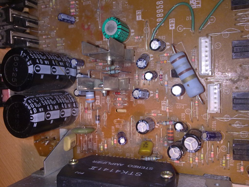

Ezt könnyen kilehet deríteni, a 2uF2 kondi-n meg kell nézni van -e előerősített jel.
Akár teszthangszóróval akár méréssel.
Ha Ott megjelenik akkor vélhetőleg az ic lábán is.
Érdemes leellenőrizni.
Mert ezzel kiderül hogy az stk ic -ig (előfok meg minden egyéb más ami csak a jel útban van a becsatolásig) , kell-e keresni a hibát vagy az után. (védelemben stb )
Mi a helyzet a csavarhúzós vizsgálattal?? nem reagál úgy sem semmit, ha megkocogtatod az ic 1 -es vagy 18 as lábát?

(#) csady válasza emersys hozzászólására (») Nov 13, 2011 /
Szia,csavarhúzós módszerre sem reagál semmit sem.
kondin nincs fesz odáig sem jut el az audi jel.

(#) emersys válasza csady hozzászólására (») Nov 13, 2011 / 1
Igaziból egy dolgot tennék a helyedben:
Az ic 1es lábára forrasztanék egy vékony kábelt, majd a 10-es lábbal is ugyanígy járnék el.
Az ic 10-es lábára rátenném a hangszóró pozitív felét a negatívot pedig a hangszóró kicsatlakozására.
Ha bekapcsolod és egy pillanatra megérinted az ic 1-es lábáról kiforrasztott vezetéket akkor annak a hangszórónak erős búgó hangot kell hogy leadjon (feltéve ha +- tápfesz megvan helyesen.)
Mért is mondom ezt?- mert így kikerülted az összes védelmet ami az ic után van, s az előfokot is megkerülted.
Ha nem jó így sem, akkor nagy a baj.
Ha így jó, tehát búg, akkor kapcsold ki és kösd be a hangszórót a doboz hátulján lévő hangszóró csatira, ha eggyik oldalon sem búg akkor valószínű a dc-t figyelő relé áramköre meghibásodott , és ez az oka.
Ezt is könnyű megnézni, mert ha a végfok 10 lábára visszakötöd a hangszóró +kábelét akkor, ahogy tekered a hangerőt úgy kell annak is szólni.
Helyzet a következő. A kimeneten nincs jel.. ha a normálissan a hangszórókimenetre van csatlakoztatva, de ha amit ráforrasztottam a 10-es lábára az IC-nek arra kötöm a pozitívat és a negatívat a hangszóró csatlakozásra és megérintem a 1-es lábra forrasztott vezetéket akkor búg.
Következő: ha a bemenetre rákötöm a RCA kábellel a jelet, akkor a 10-es kimeneten kijön a jel de igaz nagyon gyenge jel jön ki és búg is. Azaz a bemenetválasztó jó.
Nah, akkor már haladtunk azért valamit.
A becsatoló 2uF2 kondi az bipoláris vagy egy elkó?
Mindenképp bipoláris lenne oda a jobb.
Sajnos az erősítőt csak elviekben látom magam előtt.
De az már bizonyos, hogy a 10 kimenet jel útjában ( tekercset és más egyéb szűrést leszámolva) vélhetőleg van egy dc érzékelő relé ami nem húz be.
Ennek több ok is lehet: pl az stk ic 1-es lába gerjedő jelet kap és kimegy a 10 lábra x mV tól egészen több voltig terjedhető dc fesz is..
Amit mérned kéne: 10 láb és föld közt van-e dc, illetőleg másik oldalt se hanyagoljuk el: 13 láb és föld közt van-e dc.
Ha nincs vagy csak mV-ok akkor az normális. ( legutóbb nálam 130mV volt egy stk ic-s pioneer-nál)
Ha nincs sehol dc akkor neki kell esni a védelemnek, és átnézni.
Az elektrotanyán biztos fent van a kapcsi rajza, próbáld meg leszedni, mert az egyszerűen borzasztó nagy mankó..
Anélkül sajna látatlanba én sem tudok nagyon tovább menni..
Az már szinte biztos hogy az ic-d jó. (legalább is egyik fele biztos, de szerintem a másik is)
Ez azért megnyugtató már.
Úgy érzem az stk ic kimenete és a hangszóró csati közt már csak a védelem lehet amit helyre kell állítani ha a relé nem húz be.
Ott is kezd azzal, hogy mérj a relé tekercse közt feszültséget.(vicces esetben csak lehet relé csere lesz, de az ritka szokott lenni, hogy a tekercse ég el)
Szakadt diódákat, megnyúlt ellenállásokat, látható hibákat pl: púpos, rossz elkókat stb.
A kapcsi rajz rengeteget fog segíteni.
Ha vége rendben lesz és már a hangszóró kimeneten is tudod majd mérni a kimeneti dc-ket akkor már csak az elejét kell rendbe tenni, ha szükséges.
Jó munkát vele.
vanegy ilyen képem.. nemtudom hol érdemes keresni a relét..?
Azt kerestem én is egyfolytában de nem látom sehol.
A jel útját végigkel nézni.
Multiméter sípoló állásban, és nézni mi is van az ic 10-es ill 13as lába közt még a kimenethez képest.
Egyik mérőcsatit fogasd be a hsz kimenet + felére, s el kellene kezdeni elindulni egészen a 10-es lábtól, (vagy 13 tól, mindegyiknél ugyanez az eljárás)..
Lehet van a kimeneten egy soros ellenállás ami nagyon megnyúlt vagy bármi egyéb.
Lényeg, hogy az ic 10 ill 13 lába közt a szűrésen kívűl, Ohm-an már más különösebben ne legyen a jel útjában. (legalább is több 10 Ohm meg afeletti semmi kép.)

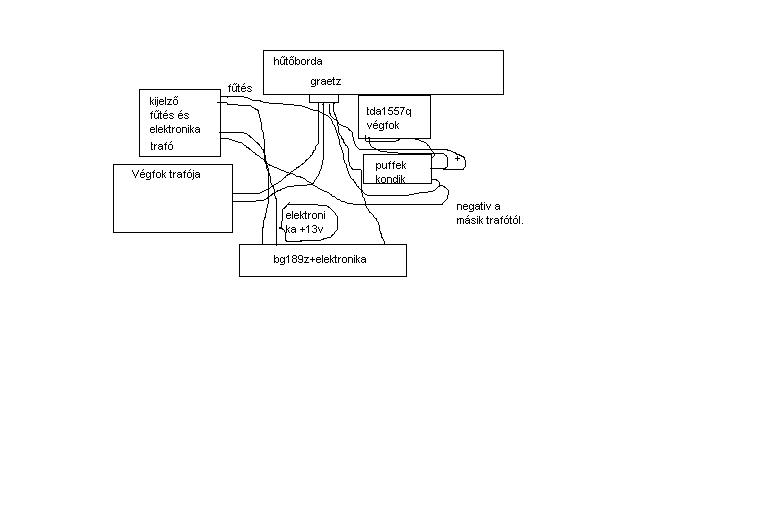

Üdv. Van egy olyan gondom hogy: két trafó van az erősítőmbe egyik a végfokot hajtja a másik pedig a kijelzőt (VFD). És a gond a következő mellékeltem egy képet. Ha így van összerakva az erősítő, akkor a kijelző nem megy de szól az erősítő. Ha átkötöm a végfok +15 voltjára úgy működik a kijelző csak nem bírja a trafó a kijelzőt és a végfokot egyszerre. Hogy kellene megoldani hogy a másik trafóról működjön a kijelző?
(#) .colin válasza .colin hozzászólására (») Nov 14, 2011 /
Itt a rajz.

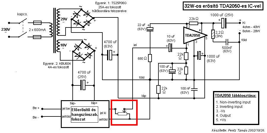

Sziasztok lenne egy kérdésem!A mellékelt kapcsolásban nem működik helyesen a poti. A két szélső ponton semmi probléma de a köztes állapotokban búg és recseg a szerkentyű!Nagy az alapzaj! Lehet ,hogy elbénáztam valamit???

(#) reloop válasza puffed hozzászólására (») Nov 14, 2011 /
Szia! A poti lehet hibás, vagy túl nagy (>100k), vagy hiányzik előle a leválasztó kondenzátor.

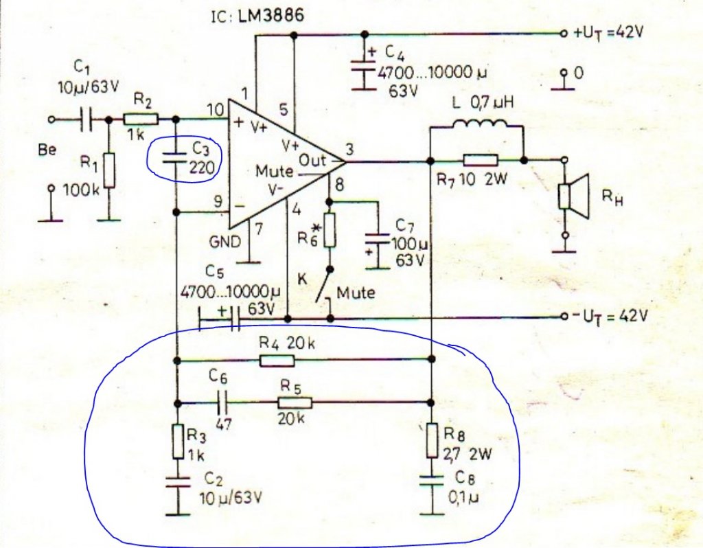

Szép estét!
A képen bekarikázott visszacsatolásban miért van anyi alkatrész, és melyiknek mi a szerepe? Illetve a C3-as kondi pontosan mit is csinál ott?

(#) Imi65 válasza storm hozzászólására (») Nov 14, 2011 /
Tulajdonképpen mondhatni, hogy a szokásos megoldásokat látjuk viszont. R8-C8 a szokásos soros RC tag, mely nem része a visszacsatolásnak, a kimenet, és a test közé van kapcsolva. Alkalmazása igen elterjedt, szinte az a kivételes kapcsolás, ahol ne lenne.
Az R4-R3 gyakorlatilag beállítja az erősítést, míg a vele a megszokottól eltérően párhuzamosan kapcsolt kondenzátor helyett most itt egy soros R-C taggal találkozunk (C6-R5). R5 szerepe, hogy a C6 hatását ne engedje olyan intenzíven érvényesülni (magasabb frekvenciákon nem csökken az R-C tag impedanciája 20k Ohm alá). C2 szerepe az, hogy egyenáramú szempontból megszüntesse az osztást, így pontosabb a kimenő DC szint beállása. R2-C3 pedig a TIM kialakulásának meggátlásáért felelős alul-áteresztő szűrő.
