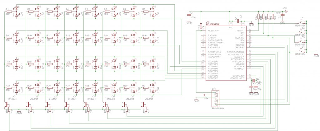

Sziasztok segítséget szeretnék kérni pic -ben járatos embertől aki megfejti a problémám.gondoltam feldobom az erősítőmet lcd vu méterrel találtam hozzá kapcsolást "zaxione" oldalon és hex -et is beégettem nincs hiba sikrerült mégse mükszik.Kapcsolást ellenöriztem fizikailag rendben.Várom olyan ember jelentkezését aki hozzáértőbb e témában és érdekli egy- két kihívás.
(#) icserny válasza romai hozzászólására (») Nov 14, 2011 /
Megadhatnád az általad megépített kapcsolást, mert a Zaxione oldalán a kapcsolás nem teljes, nincs benne részletezve a PIC tápellátása. S mint tudjuk, az ördög a részletekben búvik meg! Lásd a topik fejlécében is...
