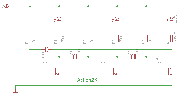

Nem tudnatok egy 3 ledes futofenyt kapcsolasi rajzot ? ... koszonom elore ....
(#) djhua válasza (Felhasználó 13571) hozzászólására (») Nov 14, 2011 /
Koszonom szepen . De en valami egyszeru Tranzisztorosra gondoltam, elenezest en nem irtam le pontosam hogy mit akarok .

(#) Action2K válasza djhua hozzászólására (») Nov 14, 2011 /
Szia! Tessék.
(#) djhua válasza Action2K hozzászólására (») Nov 14, 2011 /
Koszonom szepen .. Koszonom megegyszer .

(#) djhua válasza Action2K hozzászólására (») Nov 15, 2011 /
Elkeszitetem ezt a kapcsolast 3 ledes futofeny de nekem ez nem megfelelo mert igy mindig vilagit 2 led es a sotetseg fut vagyis nem tudom hogy magyarazzam el . De egyszerre csak egy Led kene egjen nekem Mit kene valtoztassak a kapcsolason ?
