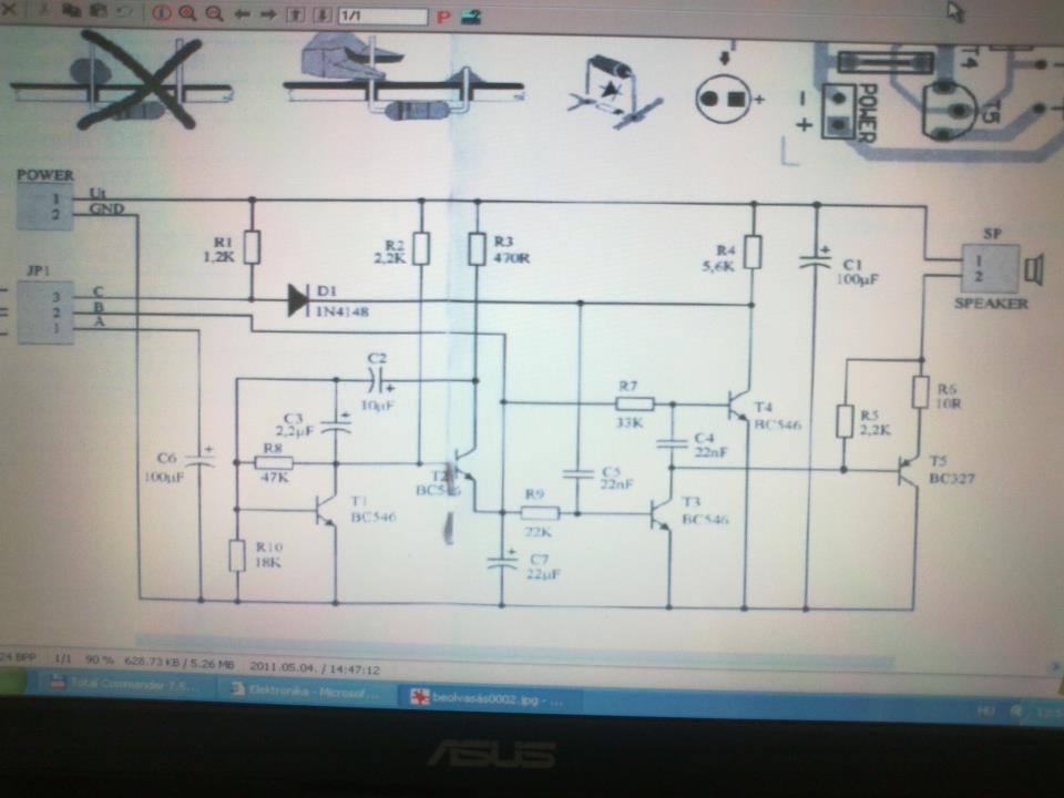

Sziasztok! Nyáktervet kéne készíteni erről a kapcsolásról amit mellékeltem. Ha valaki tud segítsen köszönöm!

sprint-layout-ba kellene megtervezni.

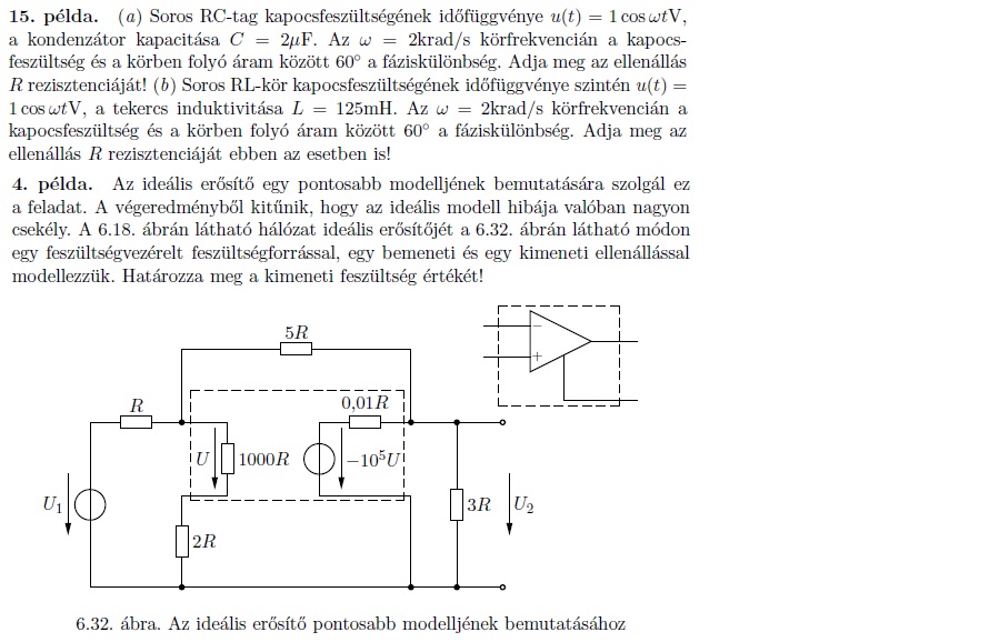

Szeretném a segítségeteket kérni egy számításos feladatban. A helyzet a következő: Adott ez a feladat: (kép) Én abból indultam ki először, hogy XL=XC így kiszámítható XC, amiből L. XC=1/(2pí*F0*C) =994,7 Ohm Tehát L=XL/(2pí*F0) =49,47uF A másik megoldásom szerint L= 1/(4pí^2*F0*C) =158,1H A második megoldás baromságnak tűnik ránézésre is, tehát marad az első, de elvileg ezek egyenlőek nem? Vagy akkor most melyik a helyes? Másik gondom, ezen kívül, hogy Q=R/XL de R=XL rezonancián...Vagy nem? Tehát Q=1? Vagy: Q=(2pí*F0*L)r'veszteség =201,06*10^-6 Tehát itt már nem tudom akkor most mi jó, mi nem.elvesztem.segítségre lenne szükségem.
Szia! Jól számoltál az Xc=994,7 Ohm az L viszont 49,4 uH Q=XL/rL=198,9 ,ha nem jó javítsatok ki.
