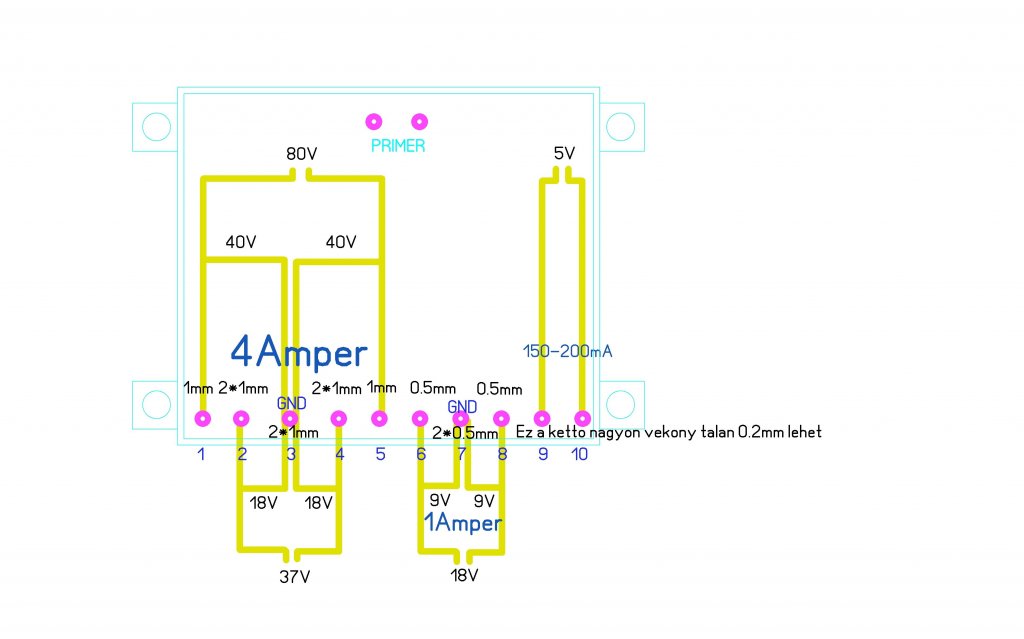

(#) pityu_18 hozzászólása Nov 14, 2011 /
Sziasztok.Bele szeretnék kezdeni egy labortápegység építésébe amihez találtam egy HIFI -ből "kibányászott" trafót.Abban kérném a segítségeteket hogy a fórumon fellelhető kapcsolások közül melyiket ajánlanátok a trafómhoz.
Igazság szerint a legjobban proli007 és Alkotó közös műve tetszik a legjobban de nem tudom hogy jó lesz e a trafóm hozzá.

(#) pityu_18 válasza pityu_18 hozzászólására (») Nov 15, 2011 /
Elolvastam az írásom elég hülyén fogalmaztam.
Tehát van egy trafóm a következő adatokkal:
2*40V 4A
2*18V 4A
2*9V 1A
1*5V 200mA
Alkotó és Proli007 tápját szeretném megcsinálni jó lesz e hozzá ez a trafó.
A segédtápnak tennék egy külön trafót 2*12V al.
