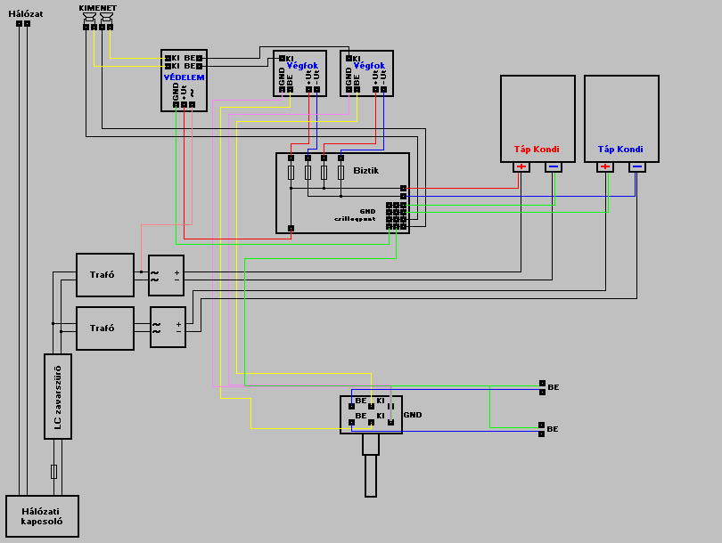

Következő lenne a kérdésem. VF6 végfokhoz, jó lenne az alábbi kábelezési terv? Előre is köszi.

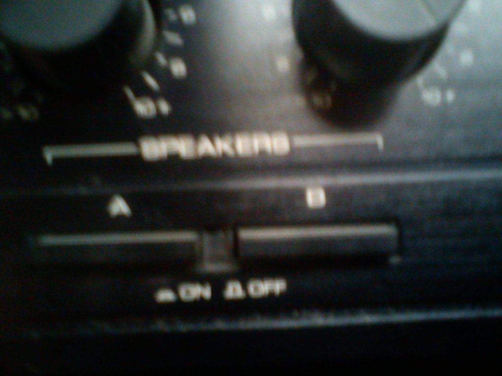

Hát, semmi nincs írva. Magyar nyelvű leírást pedig nem találok hozzá.A kérdés pedig az, hogy szólhatnak egyszerre?
