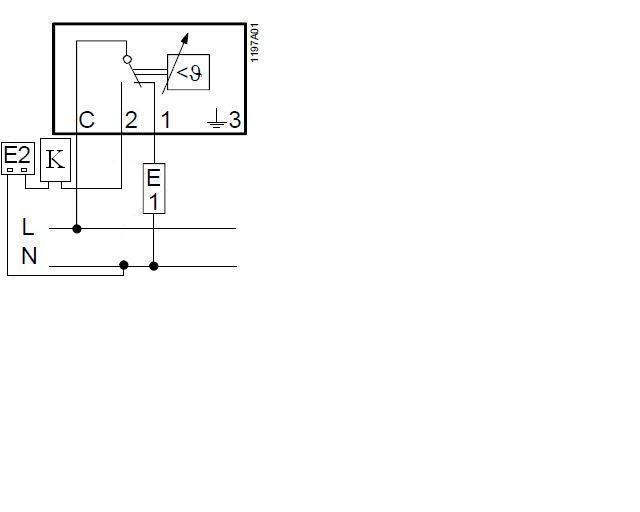

(#) otika123 hozzászólása Nov 14, 2011 /
Van egy vegyes tüzelésű és egy kondenzációs kazánom.
Siemens RAM-TR csőtermosztát van a vegyes tüzelésű kazán előremenő csövén, ez kapcsolja a visszatérő ágban lévő szivattyút. A csőtermosztát úgy van bekötve, h akkor kapcsolja a szivattyút ha a víz elérte a 45 °C-t. Alatta kikapcsolja.
Meg lehet-e azt oldani, h a csőtermosztát másik csatlakozására rá kötöm a vezeték nélküli szobatermosztát érzékelőjének vezetékét, oly módon, h akkor záródjon ha a csőtermosztát kikapcsolt és egyben leállította a vegyes tüzelésű kazán szivattyúját?
üdv.Ottó
(#) moele válasza otika123 hozzászólására (») Nov 14, 2011 /
Szia !
Meg lehet oldani, de mi az értelme, hogy a szobatermosztát is vezérelje ? Az alacsony hőfokú vizet minek keringetni tovább ? Vagy ???
Üdv.: moele
(#) otika123 válasza moele hozzászólására (») Nov 14, 2011 /
Nem az alacsony hőmérsékletű vizet akarom keringetni, hanem így tiltanám a gázkazánt, ha véletlenül nem éri el a szobatermosztáton beállított hőmérsékletet a szoba hőmérséklete és a szobatermosztát fűtést kér a gázkazántól. Így nem dolgozna egymás ellen a gázkazán belső szivattyúja a vegyes tüzelésű kazán szivattyújával.
E1 a vegyes tüzelésű kazán szivattyúja
E2 a vezeték nélküli szobatermosztát vevője
(#) otika123 válasza otika123 hozzászólására (») Nov 14, 2011 /
jaj a gázkazán kimaradt a rajzból
Itt akkora zárlat lesz a rajz szerinti bekötés szerint !!!
N-E2-2-C-L ez a kőr rajz szerint kikapcsolásnál ! Ez abban az estben áll fent, ha az E2 reléjéhez van kötve !
Pontosítani kellene a (táp feszültség és reléérintkezők)
Abból a körből marad ki a gázkazán a rajzon.
Az E2 a vezeték nélküli termosztát vevője, ez van a gázkazán szobatermosztát csatlakozójára kötve. Ennek az egyik vezetékét szakítanám meg a RAM-TR-rel.
Akkor, ha közbe iktava van a gázkazán az áramkör működőképes! Vigyázz 230 V~!!! :felkialtas:

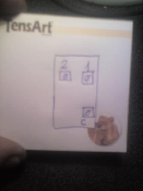

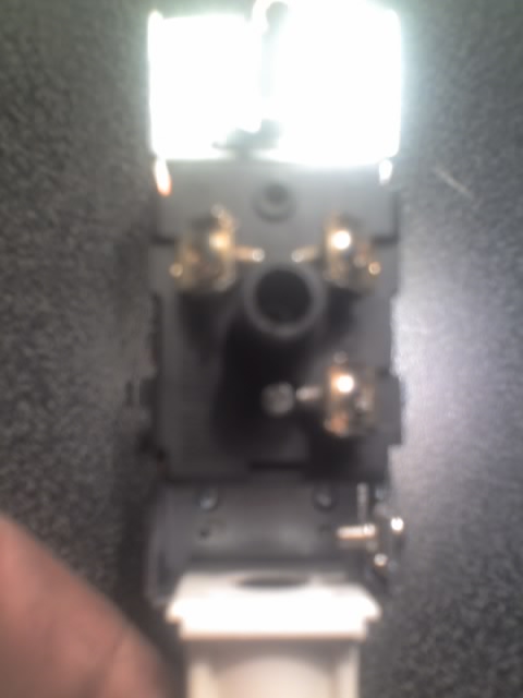

(#) pisti150 hozzászólása Nov 23, 2011 /
sziasztok
ma vettem egy brh típusú csőtermosztátot nem tud valaki segiteni mit hova kössek csatolom a képet is.
(#) VIM válasza pisti150 hozzászólására (») Nov 23, 2011 /
Szia! A "C" az legyen a közös pont. Mivel nem írtad meg, hogy mit akarsz kapcsolni és hogyan (ki vagy be) a beállított hőmérséklet elérésekor, így az 1. pontra zár és a 2. pontra nyit növekvő hőmérséklet hatására. Rendszerint el szokták téveszteni a bekötését, mert nem veszik figyelembe a kapcsolási módot (növekvő vagy csökkenő hőmérséklet kapcsoljon vagy megszakítson).
(#) moele válasza pisti150 hozzászólására (») Nov 23, 2011 /
Szia !
Így igaz ahogy VIM írta ! A 'C' közös és ha pl.ha 40C-foknál akarod, hogy induljon a szivattyú akkor az '1' pont és a 'C'-pont a bekötés. A nullázó vezetéket is okvetlen kösd be a 'test'-pontra. Vigyázz 230V~ ! :felkialtas:
Üdv.:moele
(#) pisti150 válasza VIM hozzászólására (») Nov 24, 2011 /
szia
kazának a keringetöszivattyúját akarom üzemeltetni vele
(#) moele válasza pisti150 hozzászólására (») Nov 24, 2011 /
Akkor úgy kell bekötni ahogy írtam !
(#) pisti150 válasza moele hozzászólására (») Nov 24, 2011 /
köszönöm
Ügyes legyél és vigyázz 230V~ feszültség. A munka megkezdése előtt feszültségmentesíts !!! :felkialtas:
nem jött még össze a közös az a nullás vagy fázis egy rajzot tudnál vázolni nekem hogy áll össza mert nekem verte sorra az automatát le valamit nem jól csináltam.
Van egy rajz a 955230-as hozzászólásomnál az Neked is igaz !
(#) VIM válasza pisti150 hozzászólására (») Nov 24, 2011 /
Így kellene bekötni. Sorba!
(#) pisti150 válasza VIM hozzászólására (») Nov 24, 2011 / 2
visszakerestem megtaláltam ezt a bekötést és ezalapján sikerült is köszönöm mindenki segitségét.

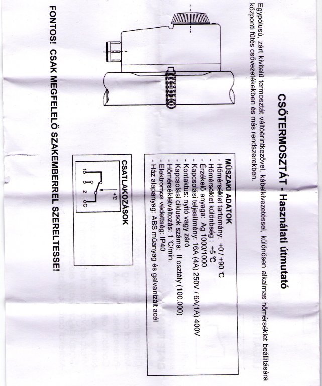

(#) krisztian90 hozzászólása Nov 25, 2011 /
Egy kiépített vegyestüzelésű kazán keringető szivattyúját szeretném újonnan vásárolt BRH típusú csőtermosztáttal kapcsoltatni. Eddig a keringető szivattyú dugvillán keresztül csatlakozott a konnektorba. Nem állandóan volt működtetve.
Szóval azt kérném, hogy valaki aki pontosan tudja a bekötést az részletesen pontról pontra (szájbarágósan) írja le az útvonalat a konnektortól a termosztáton keresztül a szivattyúig.Nagyon megköszönném és hálás lennék neki!!
Sajnos még nem láttam ilyennek a bekötését.
A papírt amit kaptam hozzá fáljmellékletként mellékelem.
