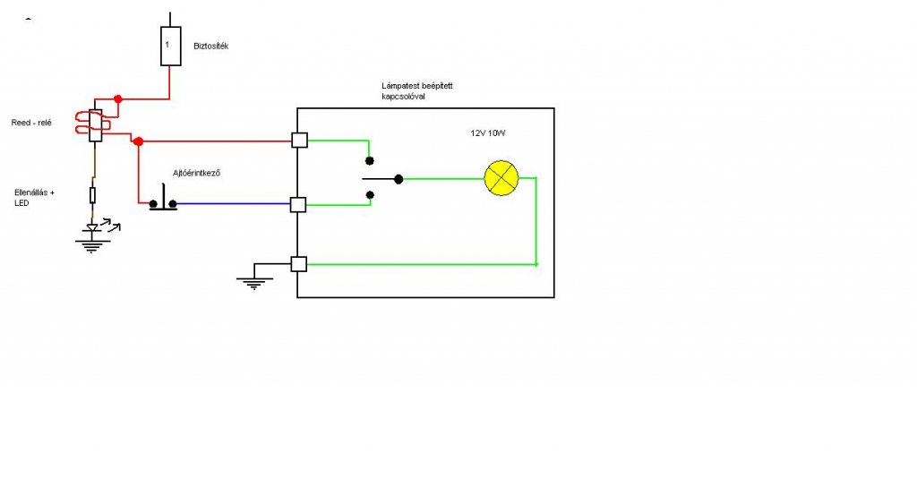

Egy régebbi gyártású kocsiba szeretnék világítást készíteni a csomagtérbe. Szereztem egy másik kocsi utastér világítás egységét amit az ajtóérintkező kapcsoló is tud működtetni, de a rajta lévő kapcsoló másik állásában folyamatosan lehet világítani vele. Egy kontroll-LED-et szeretnék rákötni, hogy ha véletlen valami folytán égve maradna a lámpa az akksi nem merüljön le. Én egy Reed-relés megoldásra gondoltam, csak nem tudom jó-e. Valaki ránézne, hogy ez megvalósítható-e és mekkora relét kellene kérnem a boltban? Köszi szépen!
Nem Reed relét kell venned, csak egy Reed csövet. Majd a cső köré tekerni néhány menet huzalt, és így egy áram relét kapsz. (Pont úgy ahogy a rajzodon van) Az adatlapján (ha van ilyen rajta lesz, hány Ampermenet a gerjesztése. Ha pld. a gerjesztése 100Am, akkor egy menetre 100A-kell adni hogy meghúzzon. Ha 10menetet tekersz rá, akkor 10A-ról fog húzni.. stb. De egy kis tekergetéssel legjobb kikísérletezni, ha nagy a gerjesztés szórása. üdv! proli007
Oké.
Akkor vagy egyik,vagy másik van bekapcsolva,és úgy jó lesz?

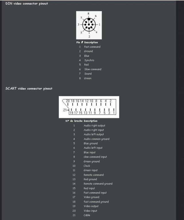

Ciklámen tv-be hogyan lehetne bekötni scart csatlakozó jelét? Ha be lehet egyáltalán.
Ha jól emlékszem azon DIN videó csatlakozó van. Egy átalakító zsinórt kell használni.
Valamiért a módosítás már nem ment el, de itt egy bekötés mindkettőhöz: dO5WnKt4BAeCwE&lng=EN] itt
Kár, mert így meg kell keresni: Hardware / The video

Természetesen. De ha netán mindkettő be van kapcsolva, abból sem lesz semmi baj.

Így már jó, csak megláttam, hogy azon a TV-n nem ez a DIN csatlakozó van , hanem egy 6 lábú. Sajnos ahhoz nem találtam bekötést. Este ha hazamegyek megnézem egy Orion kapcsolásirajzon és megírom.

Na végre hazaértem és megnéztem. 1-es kapcsoló feszültség 12V. 2-es video jel. 3-as föld. 4-es 6-os hang. 5-ös nincs bekötve. Azt hogy kifelé, vagy befelé megy a jel a kapcsoló feszültség dönti el. A 4-es 6-os össze van kötve ebben a TV-ben, ezért mindenképpen mono.
