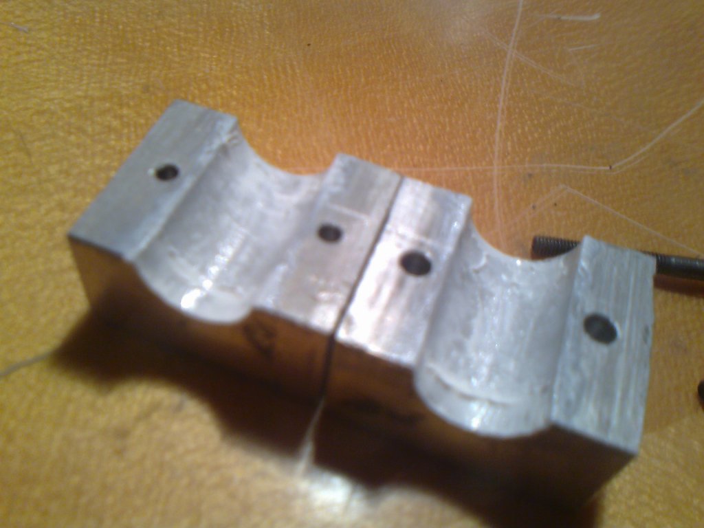

Azt szeretném még megkérdezni,hogy az alufólia jól vezeti a hőt igaz?
Csak mert a mostani modulomnak az átmérője 13mm-volt és erre az átmérőre készítettek nekem hűtőtömböt.Ha pedig veszek egy új lézert akkor annak az átmérője lehet,hogy kisebb lesz és akkor körbetekerném a modult.Ez így nem probléma?

(#) Szebence válasza Directors hozzászólására (») Nov 30, 2011 /
Inkább próbálj meg olyat venni, ami szintén 13mm vagy csináltass újabb alutömböt. Amit én vettem pointer modul (zöld) az 11,9mm. Mire 1mm-nyi alufóliát körbetekersz, az nem 1-2 "kör" lesz. És midnen egyes plusz rétegnél át kell adnia a hőt, nem lesz vlaami jó a hőátadó képessége. Nem utolsó sorban elég nehéz lesz épségben bepréselni az alufóliával körbetekert modult a tömbbe.

(#) epyn válasza Directors hozzászólására (») Nov 30, 2011 /
Bepréselni nem sok sikerrel fogod,akár szilikon szigetelővel,akár mással,le fogja darálni szó szerint a befoglaló furat,vagy félretolja az egészet,be sem megy.
2 ötlet:
-meghasitod az egészet,hogy be lehessen tenni a megnövelt átmérőjű modult és egy bilincs szerkezettel újra összehúzatod.
-Nem tekersz köré semmit,hanem csinálsz egy menetet a bordába és egy csavarral leszoritod a modult.

Ne haragudj de szerintem félre értesz.
A mostani modulom 13mm volt és amit majd most veszek az lehet,hogy csak 11,9mm lesz. Magyarán a nagyobb átmérőjű alutömbe szeretném beletenni a kisebb modult.(Már ha kisebb lesz de reménykedek benne,hogy ez is 13mm-es lesz.)
Nem értettelek félre .Hasonló cipőben voltam már én is,és csak a falat csapkodtam amikor rájöttem,ez igy nem fog menni,vagy csak én vagyok a balfék...Akkor döntöttem úgy,hogy tengelymentén felhasitom a borda/szerűséget/ és igy teszem bele.

Egyébként ilyen a hűtésem.
Noo kolléga csinálta nekem is.
Ha a bordába egy furatot csinálok és csavarral leszorítom a modult az úgy elegendő lesz?Csak mert úgy kis felületen fog csak érintkezni a bordával a modulom.

egyáltalán nem mondtad,hogy ugyanolyan a modul rögzitőd,mint az enyém,hogy már alapból félbe van hasitva.Ebben az esetben mehet a szilikon szigetelő lapka,nekem is az van.Jobb mint az alufólia,mert elektromosan szigetel is.Érdemes azonban ezt szakadásvizsgálóval is ellenőrizni.
