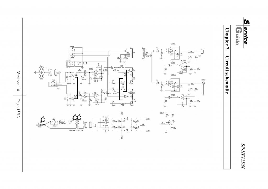

Bár nem 5.1-es, de ez is Genius. Az a problémám, hogy van rajta egy 7-tűs csatlakozó, amiből csak 3-at tudok, hogy mi (bemenet). A többi valószínű a hangerő, mély és magas potikhoz megy, de hogy melyik melyikhez ... ?
Ha valaki tudna segíteni, azt megköszönném.
Egyébként Genius SP-HF 1250x típisú.
Egyébként egy cimborám adta, hogy füsttel ment, az meg kifogyott belőle... Elméletileg csak egy egyenirányító diódát kellett kicserélnem. Rákötöttem egy hangszórót - amit nem sajnálok - és bedugtam, de nem adott ki hangot.

(#) mindenes válasza Kipuke hozzászólására (») Dec 2, 2011 /
Heló!
Itt van a rajza benne van a csatlakozó con7 néven.

(#) Kipuke válasza mindenes hozzászólására (») Dec 2, 2011 /
Tisztelt MCsanyi!
Sajnos nem túl jó a felbontása, semmit nem látok belőle. Legalábbis a szöveget biztos nem.
De azért köszönöm!

(#) mindenes válasza titi hozzászólására (») Dec 2, 2011 /
Jpeg ben próbáltam feltölteni de kicsi lett a felbontása , nem tudom most mért nem találom a ne méretezz nevü opciót a képfeltöltésnél. Talán most sikerül.Egyébbként a az elektrotanyáról van a rajz.
A pc táp sajnos nem jó mert a -12 voltos ágát nem nagyon lehet terhelni, a 2 db Tda viszont 300mA fogyasztanak alapban hang jel nélkül. Valami mást kell nézni.
