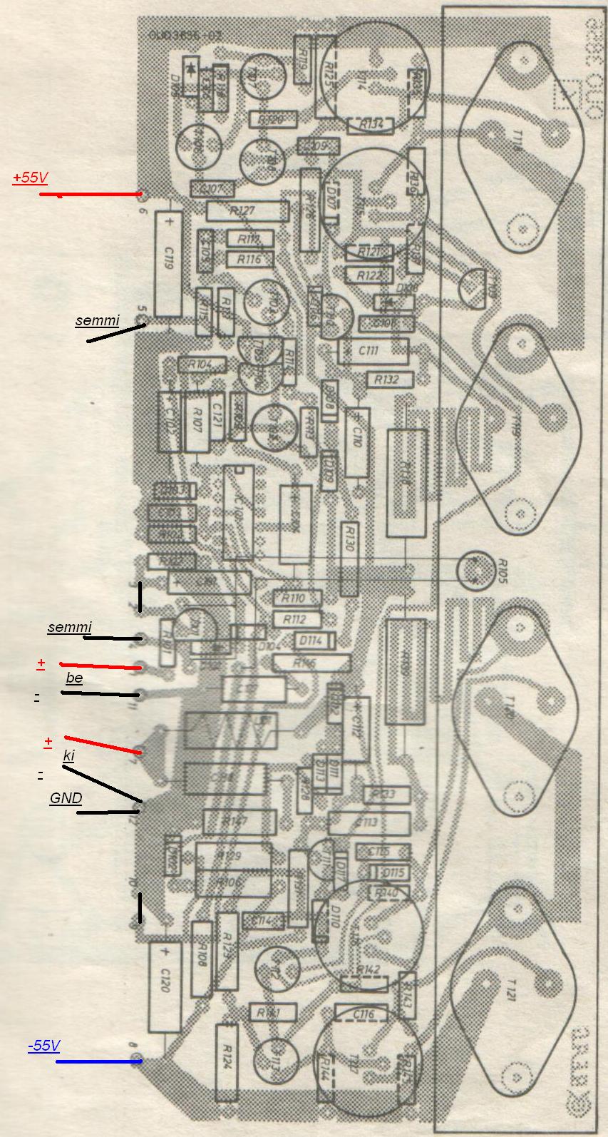

Nah kipróbáltam rákötöttem a 7esre a másik csatlakozót a testre és nemvolt semmi :no: És nemtom hol lehet a hiba mert egy gyerek adta és mondtam megjavítom ingyen (ha tudom) csak annyi volt a baja hogy a végfok ki volt szedve és csak rákellene kötni a kábeleket (azokon természetesen megvan a +-55Volt vagy mennyi), a végfok teljesen jónak néz ki semmi égésnyom vagy vmi, dehogy mi a baj nemtom talán majd holnap agyalok még rajta

és mellékelek egy képet hogy hogyan kötöttem be. Sztem így jónak kéne lennie, nézétek már meg ti is lécc!
Hát sajna szkópom nincs, de ehez nincs vmi pontos lerírás vagy vmi hogy multival rámérjek valahol/valahogy?

Nah vki nemtudja hogy jól kötöttem be (#109851 hozzászólás 3al feljebb )
(#) Parázs Gábor válasza Gery hozzászólására (») Aug 5, 2007 /
Jól kötöted be.

Nah ha az jó akkor máshol van a probléme mert nemszól sajna :no:
Két dolog tünt fel:
1. 3db tranyó JTX2N3055 márkájú viszont T119 SKS2N3055. Ez nagy probléma lehet??
2.T120 collectorábol induló síktekercs megvan szakadva de egy normális tekercsel van hejetesítve, de nagyon rossz állapotban van. Csak azt kéne tudni hogy hány uH-is

A tranyó márkája elvileg nem jelenthet ilyen bajt, hogy nem is szól az erősítő. Hacsaknem hamis vmelyik, bár ezt egy ennyi idős erősítőben nem hiszem. Annak a tekercsnek minimális induktivitása lehet, ha úgy van a nyákra rámaratva, szerintem ha a helyette betett tekercsre gyanakodsz, át is hidalhatod az egészet. Rá kéne mérned multiméterrel, diódavizsgálóval a tekercsre, hogy átenged-e. Amúgy ha meg van szakadva a nyákos tekercs, nem lehet forrasztással megjavítani? Egyébként úgy gondolom, nem ez lehet a hiba. Komplementer páros erősítőknél ha az egyik végtranyó nem működik akár vezérlés hiányában, akár mert a szakadt tekercsen nem jut át a jel, attól még szól az erősítő, csak nagyonnagyon torzítva, mivel levágja a hang-szinuszjel egyik oldalát. Mivel ez kvázikomplementeres, nem mondanám bitzosra hogy itt is ez van, de megkockáztatom hogy igen.
(#) Gery válasza Tom025 hozzászólására (») Aug 5, 2007 /
Átforrasztani nem lehet mert kb 2-3centi távolságra van egymástol, a tekercsre meg rámértem és átengedi az áramot szal akkor az nemlehet gond.
Égési nyomok sincsenek a panelon (tranyó is jónak néz ki), és mindent úgy kötöttem be ahogy leírajzoltam és ha bekapcsolom az erölködöt egy nagyonnagyon picit pukkan a hangszóró és semmi se sistergés se kis zúgás se hang :no: . Rámértem multival a kimenetre és 0.08mV körül van. Van még valakink ötlete milehet a baj??
