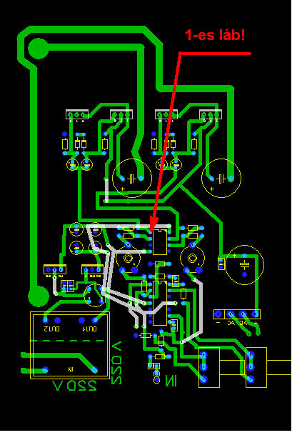

Sikerült elérnem ,hogy búgjon, semmi extra melegedés nem tapasztalható most már sehol sem, viszont hangot nem erősít egyenlőre. Miket érdemes ilyenkor csinálni ,mérni ,vizsgálni?
Milyen szűrőkondikat érdemes kipróbálni és hol?
(#) reloop válasza strobi hozzászólására (») Nov 23, 2011 /
Kérlek nyugtass meg, hogy az NE5532 nem úgy van beültetve, ahogy lerajzoltad, mert úgy nem is működhet.
(#) strobi válasza reloop hozzászólására (») Nov 23, 2011 /
Nem értem mi a bajod a bekötéssel.
8-as lábra megy a +12 4-es lábra a -12, "+" bemenetek a földre, pontpontpont. Ezt már sokszor átnéztem , a rajzon van 1 apró hiba mint például TL074 fordítva van bekötve a tápra, de ezt már beültetéskor korrigáltam. Próbáltam a lehető legkonkrétabban kérdezni, hogy előbb utóbb az ügy végére is járhassunk, mert a hiba nem azzal van.
Az IC 1-es láb helyét jelöltem. A Nyák képen vele szemben mutatja a rajz. Melyik szerint ültetted be?
Az ellenőrzés egyszerű, mindét IC-n mérj feszültséget a táplábakon, és ellenőrizd a 0V-ot valamennyi kimeneten. Gyanús az lekötés/hibás beültetés, a negatív stab. nem melegedhetne, sőt semmi sem melegedhetne.
A TL074-ig még el sem jutottam, az imént ajánlott mérést ejtsd meg.
(#) reloop válasza reloop hozzászólására (») Nov 23, 2011 /
Megnéztem a TL074-et, nem jó. Vonuljunk át ide ha nem sikerül felfedezni a hibákat.
Lehet kicsit zavaros és nem teljesen szabványos eljárás a nyák rajzolatom, nekem ezt nem tanította senki csak így találtam logikusnak, tehát mintha felülről néznénk az áramkört, a nyák alkatrész felöli oldaláról. bal felül tehát az 1-es láb. méricskélek, méricskélek, de nem látom hibásnak az említett szakaszt. a stab IC-k már nem melegednek ,azt az elmúlt napokban már sikerült kiküszöbölni, mostmár egyetlen egy probléma az ,hogy búg.
Az NE5532 így rendben van, akkor a rajzjelen téves az egyes láb jelölése.
Válaszd le a szűrőt, vizsgáld magában a két erősítőt. Az NE5532 1 és 7 kimenetén 0V a feszültség?
Van a kimeneteken feszültség ,ha jól mértem akkor 3-5 V de mindjárt megcsinálom mégegyszer,(a hűtőbordát még nem tudtam felfúrni és nem akarom megsütni a tranyókat, szóval csak rövid időkre tudom bedugni)
Igen ,rájöttem ,hogy téves a jelölés ,de még csak tanulom használni a programot, úgyhogy bocsi a félrevezetésért !
Elég a potikat 0-ra letekerni, ha a kimeneteken így is 3-5V-ot mérsz akkor az IC reménytelenül kukába való.
A TL074 bekötése mint írtam teljesen nem jó, érdemes volna a nyákellenőrzős témában megbeszélni, persze csak azután, hogy magad is átnézted és javítottad.
A program használathoz is van téma, nyugodtan tegyél fel kérdést ha valamiben nem sikerül eligazodni.
