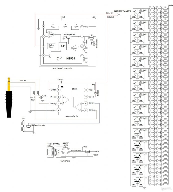

Udv.Szeretnek elkesziteni egy stroboszkopot hangvezerlessel,talaltam is az oldalan egy kapcsolast ott van az azlm358 mekkora maximum fesszultseget adhatok neki? hany mA kepes kiadni mert en egy nagy transzitort/mosfetet kapcsolgatnek vele es az pedig egy xenon izzot.Elore is koszonom.

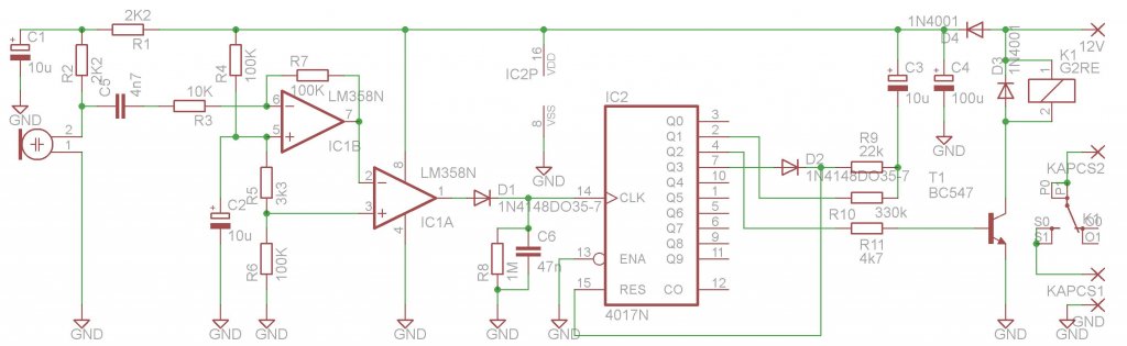

Helló!
Van egy működőképes tapskapcsoló kapcsolási rajzom, melynek a működési leírása kell, ami nagy vonalakban megvan, de az egyes részegységek nem tudom, hogy miért felelősek. LM358N IC első blokkja az op-amp ként működik és az R7-es ellenállással kell az erősítést beállítani, de az előtte levő részegység miért felelős (C1,C5,R1-R4), mondjuk a C5 és R3 aluláteresztő szűrőnek tűnik. A Schmitt trigger és a 4017N-es számáló IC között levő D1,C6 és R8 résznek mi a szerepe. Továbbá az R9, R10 és a C3-nak mi a funkciója?
Köszi előre is a segítséget!

(#) proli007 válasza g4b3n hozzászólására (») Dec 10, 2011 /
Tekintve, hogy én terveztem az áramkört, válaszolok is a kérdéseidre.
- Az R1/C1 a tápfeszültséget szűri a mikrofon számára. Vagy is nem engedi, hogy a relé által keltett tápfeszültség tranziens vissza kerüljön az erősítő bemenetére.
- Az R2 ellenállás az elekteret mikrofon táplálása, azaz a kapszulában lévő Fet munkaellenállása. Ezen alakul át a hangfrekvecia vezérelt Drain áram feszültséggé, amit az erősítő tovább erősít.
- A C5/R3 nem alul-áteresztő, hanem felül-áteresztő szűrő, mely a taps magas frekvenciás összetevőit próbálja szűrni, hogy más hanghatás, ne indítsa a kapcsolót.
- D1-C6-R8 egy "csúcsegyenirányító". Azért szükséges, hogy ne a taps hangfrekvenciás rezgése léptesse a számlálót, csak a taps "burkológörbéje". Mert a taps csillapodó rezgései igen gyorsan léptetné a számlálót. A C6-R8 az időállandót állítja be, a hogy a taps lecseng. Ez kb. 47ms.
- R9-R10-C3 Az áramkör Reset áramköre és egyben a működési logikáját is adja a kapcsolónak. Két tapsra bekapcsol, egy tapsra ki a lámpa.
- Bekapcsoláskor a C3 kondi feltöltődése R10-en keresztül Reset jelet generál, így a számláló törlődik. Q0 kimenetnek ekkor magas szintje van (de az nem tesz semmit), az összes többi kimenet alacsony szintű. Vagy is a relé elejtett állapotban van.
- Ha egyet tapsolunk (vagy valamilyen tranziens zaj érkezik) akkor a számláló egyet lép, és a Q1 kimenet lesz magas. R10-en keresztül T=R10*C3 időállandó sebességével a C3 kondi kezd kisülni. Ha közben nem tapsolunk újra, akkor RES bemenet eléri a féltápfeszültséget, és a számláló ismét törlődik (alaphelyzetbe áll). Ez biztosítja, hogy egy tranziens zajra a lámpa ne kapcsolódjon be.
- Ha R10/C3 feltöltődési ideje alatt még egy taps érkezik, akkor a számláló nem törlődik, hanem még egyet lép, vagy is a Q2 kimenet lesz magas. Így a relé meghúz, a villany felkapcsolódik.
- Tekintve hogy ekkor, a Q1 kimenet már alacsony szintű, R10 újra feltölti a C3 kondit, a Reset nem képződni.
- Vagy is C3/R10 időzíti azt az időt, amin belül a második tapsnak be kell érkeznie, különben a számláló ismét törlődik.
- A következő tapsra a számláló, a Q3 kimenetre lép. Ekkor a D2 diódán keresztül azonnal Reset jel képződik és a számláló ismét törlődik (vagy készenléti helyzetre vált). Természetesen a Q2 kimenet alacsony szintje miatt, a lámpa kialszik. R9 ellenállás azért szükséges, hogy a Q3 ütem azonnal törölhesse a számlálót, így nem kell megvárni C3 kisütési idejét a törléshez.
üdv! proli007
