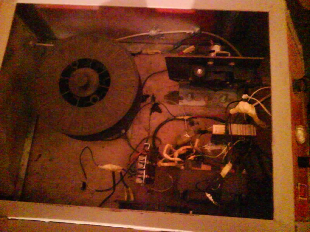

(#) kopasz11 hozzászólása Dec 10, 2011 /
Kedves istvan. linde kocsmai palackom van sajnos .az elotolo egy 14 voltos 5 amp.aksi toltorol van meghajtva es egy akus furogep motorral mukodik az elotolast pedig egy komolyabb tipus simens porszivo ford. szabalyzo oldja meg.atranform'torrol nehany szot:9 cm x 5 cm. Magassag 3o cm primer2 mm attloju vvorosrez huzal 31o menet.E I vasmagon szekunder:75menet sodrott alu sodrott legkabel 7x2 mm sodorva szegenyseg miatt sajna csak ez lett.Zart fojtot keszitettem 3o menettel De olyat is csinaltam hogy volt egy kis mig fojtom ,azt sorosan a vegerekotottem ideiglenesen javult a minoseg.ssssssS TAALALTAM egyenhell kis kek keramia kondenzatort azt is atkotottem es egy fokkal megint jobb lett v'rom v;lem;nyed nagyon udv szevasz.

Ezt a trafót te tekerted?
Csak azért kérdezem, mert ez inkább elektródás géphez való, nem pedig Co gépnek. A két technológia között nagy különbség van. A Co gépek trafója a legkisebb fokozatban 17-18V-ot, a legerősebb fokozatban 26-28V-ot kellene hogy leadjon, a te vasad esetében.
A leggyengébb fokozathoz a 310 menet jó is lenne, de a legerősebb fokozatban már kb. 200-210 menet kellene. A szekunder menetszám pedig kb. 25 menet lehetne, nem pedig 75 menet. Innen már érthető,hogy miért olyan a varrat, amilyen. Nincs elég áram a lapos karakterisztikájú hegesztéshez. A kocsmai palack, élelmiszer ipari szénsavat tartalmaz , amiről tudvalevő, hogy ipari szennyezőt ugyan nem tartalmaz,de vizet azt bőven. Ha Co gépet szeretnél építeni, akkor nagyon sok mindent másként kellene csinálni a gépednél. 1. A főtrafó csak szoros csatolású lehet,a lehető legkisebb szórásúra készítve. 2. Az előtolás egy Co gép lelke, azt nem lehet akármilyen szabályzókból épített alkatrészekkel felépíteni, gondolván hogy az is szabályoz. Ami jó egy porszívóhoz, az nem biztos hogy jó egy Co géphez.
3. A Co gép főtrafóját, gázszelepét vezérelni, időben eltolva késleltetni kell, mert egyébként a működés nem korrekt.
Tehát az az elképzelés,hogy egy elektródás gép trafója eredeti állapotában , átalakítás nélkül alkalmas Co gépbe, az felejtős. Gondold újra a tervedet, mert az általad vázolt gépből egyébként nagyon nehéz lesz jól használható gépet kihozni. A 2mm-es huzal egyébként több mint elég, a szekunder légvezetéket pedig felezd meg, és vedd duplán, azaz a 2x25-30 menetet kösd párhuzamosan. Így a feszültség Co-hoz már jó lesz, és sokkal nagyobb lesz az áram. A kis kerámia konditól számottevő változást ne remélj, mert az oda nem való.
A fojtó nem lehet zárt, légrés kell hogy legyen, mert egyébként betelít, és rosszabb lesz a hegesztés kép mintha nem is lenne benne.
(#) dobo válasza kopasz11 hozzászólására (») Dec 11, 2011 /
A trafóra nem is gondoltam azt hidtem azt megfontolva rendesen elkészítetted.
Na szóval összefoglalva:
A trafót újra kell tekerni részben vagyis a primerre megcsapolásokat készíteni Vagy írd meg most hol vannak a csapolások.
A szekundert mpisti leírásának megfelelően megcsinálni.
Aztán az előtoláshoz szerezz egy komolyabb trafót ugyanis az akus fúró motorja üresen is 10 amper körül zabál és azt az 5 amperes aksitöltő nem bírja sokáig.
A huzaltolás szabályzót pedig építeni kell legegyszerübb egy 555-ös ic néhány ellenállás és fet.
Kb egy 1000Ft mindennel eggyütt.
Ha ezeket megcsináltad akkor jöhet a folytó behangolása és aztán hegeszthetsz bátran!
Remélem nem tántorítottunk el az építéstől !

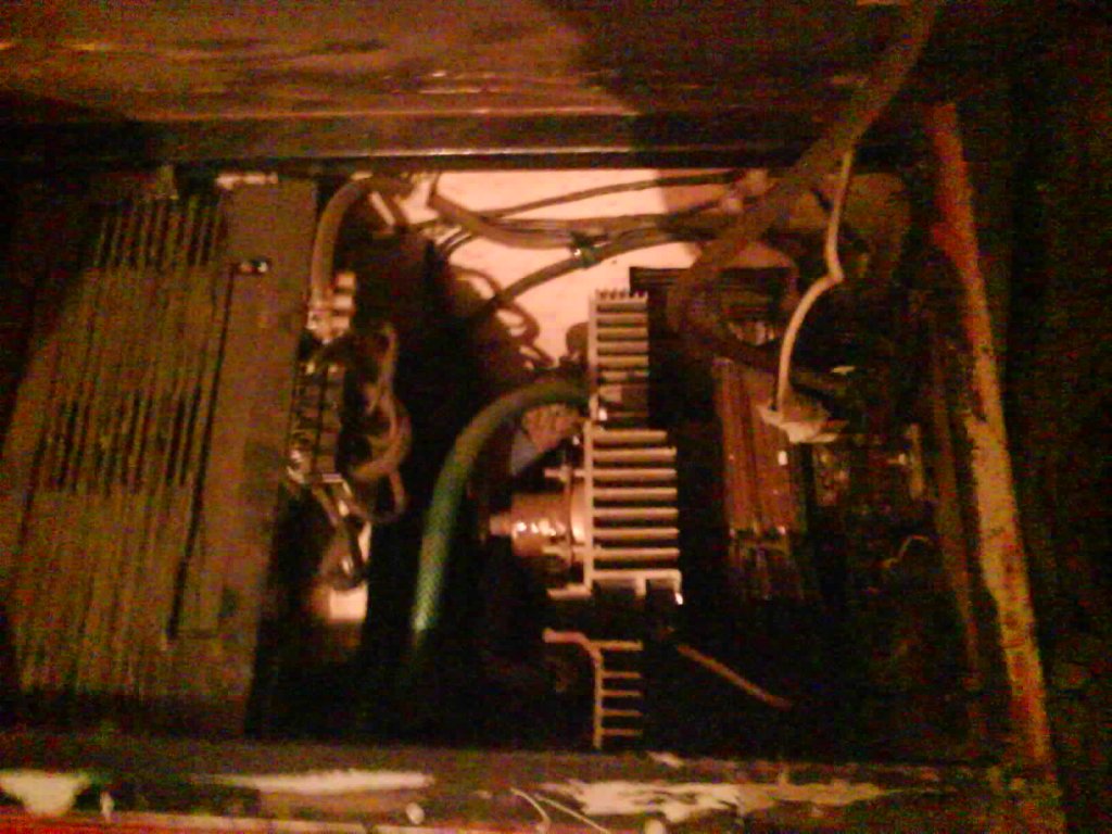

(#) kopasz11 hozzászólása Dec 11, 2011 /
a primer m,,egcsapolasok 23o nal kezdodnek ,15 menetenkent k.b.31o/32o n'l v;egzodnek.Tehat a szekundert tekerjem le,;es duplan csavarjam vissza a primerre .Ez k.b.35 menet lesz .Es igy vastagabb lesz a szekunder...Nem fog ez gyorsabban mele,gedni..Valamint jo leszlesz e ha a mar szigetelt szekunder ket veget sodrom csak ossze, Vagy le kell pucolnom amar meglevo szigetelest majd ujra osszesodornom es ujra atszigetelni az egeszet,Egy kerdesem lenne.epitettem marnehany iv hegesztot de nem fog ettol a keves menettol hamarabb melegedni a primer. v;gulis ez egy 7o kg os trafo 6kg primer rezzel tekerve.Namindegy megprob'lom u gy csinal ni ahogy mondtad .majdcsak lesz valami......
Így néz ki eddig;
