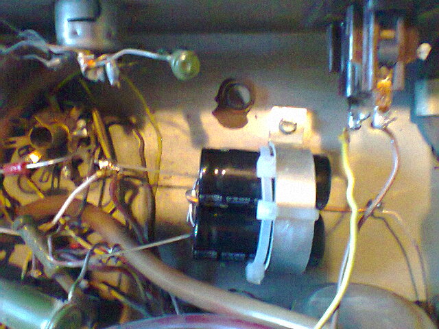

(#) (Felhasználó 20218) válasza Molnár Gergely hozzászólására (») Jan 31, 2012 /
Az való bele. Az enyémben is volt ilyen gond, én kiváltottam két újjal (47µF/400V), ahogy a képen is látható.
(#) Molnár Gergely válasza (Felhasználó 20218) hozzászólására (») Jan 31, 2012 /
A gyári 47 mikrofarádos az új 50 mikro. Az nem gond?
(#) hatvanasjocó válasza (Felhasználó 20218) hozzászólására (») Jan 31, 2012 /
Elegánsabb, ha a régi elkót szétbontva annak házába építed be a kisebb, modern elkókat. Ebben a topikban a képek közt keresgélve megtalálod a módját.
Ha megnézed a gyári házát azon is olyan %-os tűrés van ami ezt simán megengedi. Nem lesz gond. Legalábbis az enyémen +50% -20% volt a tűrés.
(#) (Felhasználó 20218) válasza hatvanasjocó hozzászólására (») Jan 31, 2012 /
Hogy ez eddig nem jutott eszembe! Zseni vagy! Köszi!

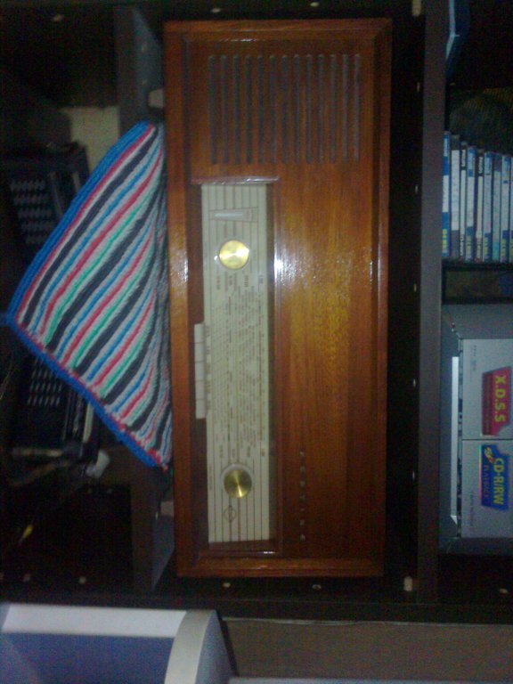

(#) Molnár Gergely hozzászólása Feb 1, 2012 /
Hát tényleg romos,de nem lehetetlen.A gombokat nehezebb lesz beszerezni. Más téma:Az előbbiekkel kapcsolatban szerencsés vagyok mert van egy körting osló rádióm 1964-ből (egyenesen németországból hozta le ismerős) ez gyárilag fogja az urh-t 88-105-ig. tehát lehet rajta halgatni a neo fm-et,csabarádiót egy egyebeket. nem túl hangosan de halhatóan.(tehát a szobában kell maradni)
