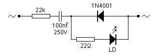

(#) Balaa16 válasza Horvath-b89 hozzászólására (») Dec 11, 2011 /
Ha 230V-ról akarod üzemeltetni, akkor ajánlom ezt a kapcsolást. Bár szerintem érdemesebb nagyobb teljesítményű adaptert venni.(nagybetűvel kedd a mondatokat mert, ha köbzoli meglátja.. )
üdv! Balázs
(#) Horvath-b89 válasza Balaa16 hozzászólására (») Dec 11, 2011 /
Az LD helyére kell bekötni az én soros ledeimet?
a 22 ohmos ellenállás helyére pedig a számított előtét ellenállást?
20 mA-es ledek birni fogják a terhelést?
Az ellenállások helyére a számított ellenállást kell berakni. Sorosan is kötheted, a linkelt programokkal kiszámolhatod az ellenállások értékeit. Figyelj, hogy elég nagy teljesítményűek legyenek az ellenállások.
Üdv! Balázs

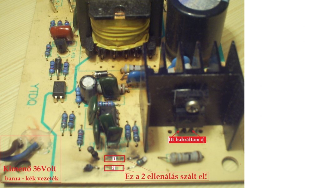

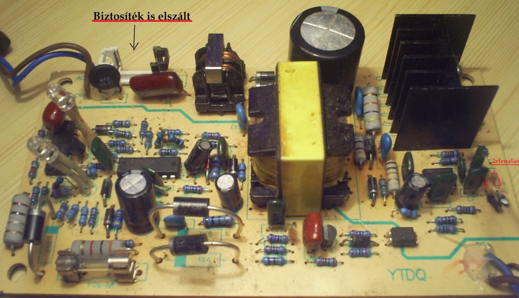

Van vagyis volt egy üzemképes tornádó T- L 100-as aku töltőm.
Mivel balfék vagyok gondoltam 12Voltost csinálok belőle.
Feszültség alatt voltmérővel mértem volna hol mennyi jön le.Sikerült egy rövidzárlatot csinálnom amivel elszállt 2db ellenállás és a biztosíték ami látható.
Nem minősíteni kéne mekkora b.rom vagyok,én azt már tudom.
Most helyre szeretném hozni lemondva az átalakításról.
Aki tud segítsen. Milyen értékű az "1"- "2" számú ellenállás ami elszállt.
Ez lenne az első lépésem és remélem mást nem ment tönkre benne.
Köszi a segítséget és várom.
(#) sastas01 válasza dravecz hozzászólására (») Dec 11, 2011 /
Az ellenállás értékeit, tudatommal csak színkód alapján lehetne megmondani. Hogyha azt tudsz valahonnan varázsolni, akkor meg is oldódik a problémád(nekem mikor hasonló volt, akkor az ellenállás "alja", ami ugye a nyák felé néz épen maradt és ott fellelhetőek voltak a csíkok maradványai).
szerk.: Bár ahogy látom neked szimplán szétnyíltak. Azzal lehet könnyebb valamit kezdeni. Ha jól látom 3 csíkot simán ki lehet venni(csak a színét nem látom a fotón).

(#) dravecz válasza sastas01 hozzászólására (») Dec 11, 2011 /
Sajnos feketére színeződtek

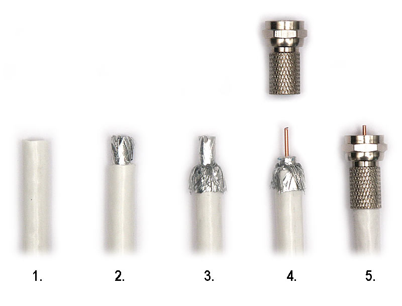

Köszi szépen! Még annyi kérdésem lenne, hogy az F csatlakozót pontosan hogyan kell rászerelni a koax kábelre? Azt tudom, hogy az árnyékoló fonatot vissza kell hajtani, csak azt nem tudom, hogy ami ez alatt van alufólia, a habosított műanyag szigetelőn, azt le kell vágni, vagy ott kell hagyni?

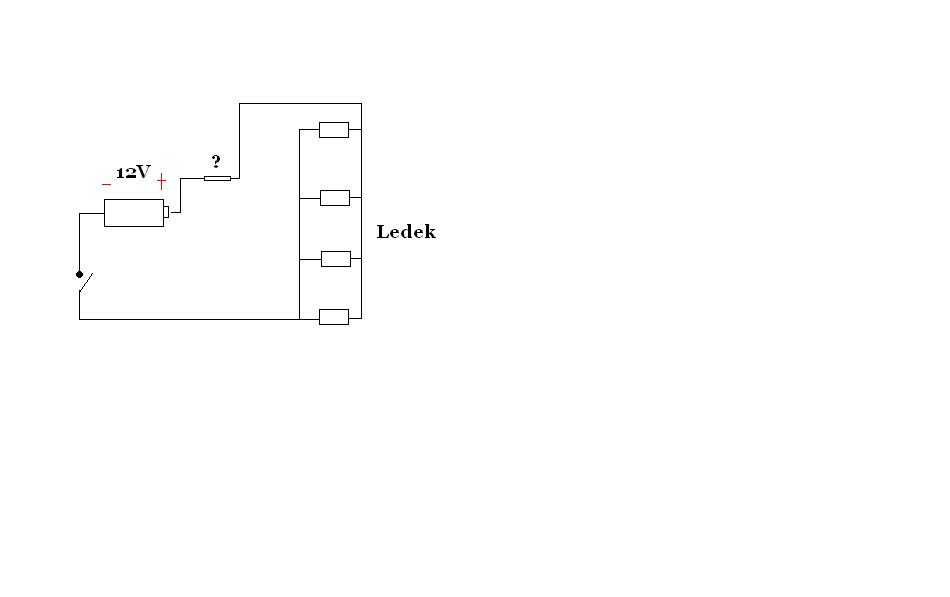

Sziasztok. Az lenne a kérdésem hogy egy 4 db-ból álló smd lednek 12 V -rol működne ,mekkora ellenállás kell? És hogy célszerű kötni őket hogy tovább bírja az elem. Párhuzamosan? Így jó ahogy a képen csináltam? És milyen áramkör kell ahhoz hogy esetleg ezek villogjanak is? (a lehető legkisebb áramkör) Egy pénzvisszaadó tálca alá gondoltam. Köszönöm a válaszokat Üdv.
(#) zolika60 válasza vladcepes hozzászólására (») Dec 12, 2011 /
Itt a program számold ki.Bővebben: Link Te tudod milyen LED-ed van. Van sorosra is, ha mégis inkább úgy szeretnéd.

(#) vladcepes válasza zolika60 hozzászólására (») Dec 12, 2011 /
Oké köszöntem és melyik jobb? Mármint soros v. párhuzamos? hogy bírja tovább? Ebből honnan veszem ki hogy mennyi a nyitófeszültsége?,meg a leden átfolyó áramot? Üdv http://www.tme.eu/hu/details/l-914ht/tht-led-diodak-konyok/kingbrig...onic/#
(#) blackdog válasza vladcepes hozzászólására (») Dec 12, 2011 /
Elfogadható feszültésgek
Az áramot meg te határozod meg az ellenállással.
Hogy tanulj is számold ki midkét esetre és megvilágosodsz.
(#) pucuka válasza Sticko hozzászólására (») Dec 12, 2011 /
Így. És nehogy zárlatos legyen a középső ér, és az árnyékolás.

(#) Sticko válasza pucuka hozzászólására (») Dec 12, 2011 /
Köszi szépen! Megvettem a kábelt, nem baj, hogy nekem alufólia árnyékolás csak a fonott árnyékolás alatt van, felette nincs?
