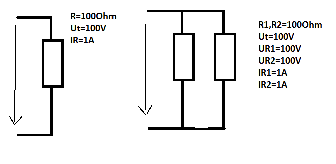

(#) Rainbow15 hozzászólása Márc 27, 2012 /
Az ohm törvényt ismerem, csak már összezavarodtam.
Amit feljebb mellékeltem képet, azon látszik, hogy az ellenállásoknál, ha 2 darab teljesen ugyan olyan van párhuzamosan kötve, külön -külön ugyan akkor áram folyik rajtuk, mint ha 1 darab ellenállás lenne, csak nagyobb lesz a felvett áram.
Pl. veszek egy 20mA-es névleges áramú diódát, ami 1,5V-ön üzemeltetünk, akkor arra kiszámoltam az ellenállást (75ohm). 2 darab 75ohm-os diódát párhuzamosan kötve, ugyan az az áram és feszültség folyik rajta, mint 1 darabon. Csak akkor lesz más a helyzet, ha sorba kötöm a kettőt, mert akkor feszültség osztás történik. De gondolom akkor az hülyeség volt, hogy a diódára kiszámoltam egy ellenállást.
Ez volt az alap, amit nem értek, hogy ha ugyan azt párhuzamba kötném, akkor miért folyna külön külön rajtuk nagyobb áram.

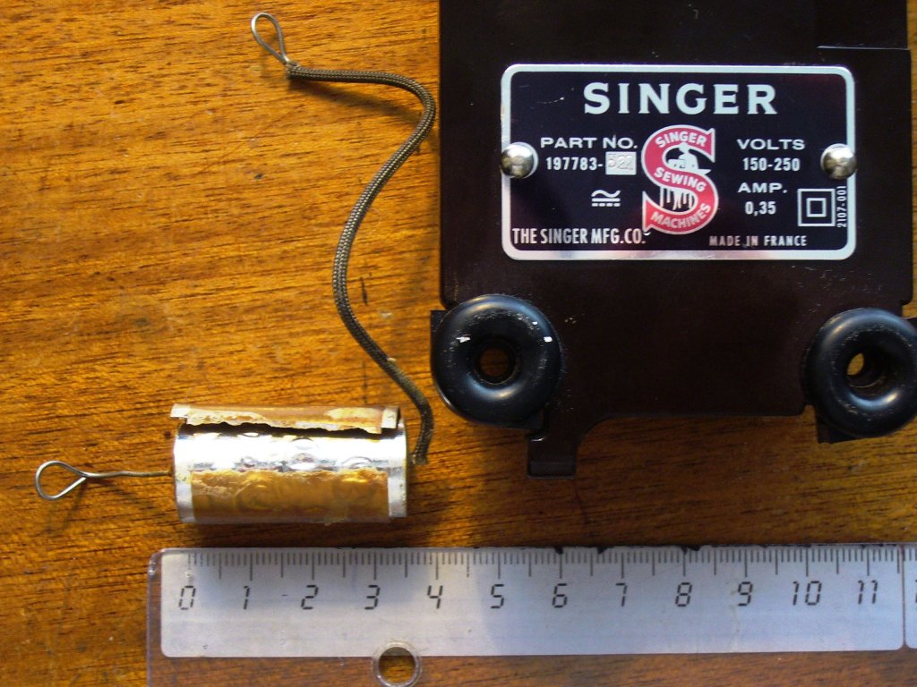

(#) zaza99 hozzászólása Márc 27, 2012 /
Mekkora lehet a képen látható kondenzátor? Átment zárlatba és nincs rajta érték. Zavarszűrő szerepet tölthetett be, bekötés alapján.
(#) proli007 válasza zaza99 hozzászólására (») Márc 27, 2012 / 1
10-től pár száz nF, de ez erősen függhet a feszültségétől is. Minden esetre nem sima kondira, hanem X2 kondira kell gondolni, ami lángálló és öngyógyuló. Vagy is mérete általában sokkal nagyobb mint mezei társaiké..

(#) Hp41C válasza Rainbow15 hozzászólására (») Márc 27, 2012 /
Elnézést, hoszzú lesz...
Az ellenállás egy (nagyából) lineáris elem: A rajta eső feszültség és a rajta átfolyó áram között egyszerű arányosság (lineáris leképzés) érvényes - az Ohm törvény. Az ellenállás a hőmérséklet növekedésével nő, a rajtuk átfolyó áram csökken, ha a feszültség az ellenálláson állandó.
A félvezető elemek nemlineáris feszültség-áram karakterisztikával rendelkeznek. Így pl. a diódán eső feszültség nem kétszerese lesz a kiindulásinak (csak egy kicsivel emelkedik csak meg), ha a rajta átfolyó áramot megkétszerezzük. A paramétereik darabról darabra változhatnak, ráadásul a tulajdonságaik függenek a hőmérséklettől (van ami a hőmérséklet emelkedésével csökken).
Végezz néhány kísérletet: Mérd meg a piros, a sárga, a zöld led-eken eső feszültséget, ha az átfolyó áram kb. 5, 10 mA. Most kösd a pirosat, a zöldet és a sárgát párhuzamossan, az áram marajdon összesen 5 ill. 10 mA. Melyik milyen erősen világít? Mekkora áram folyik rajtuk, hogyan oszlik el az áram?
Sárga led nyitófeszültsége 1.98V, a pirosé és a zöldé 2.06V. Ha párhuzamosan kötöd őlet, a ságra fogja a nyagyobb áramot vinni.
Egy egy durva közelítése a párhuzamosan kötött azonos típusú diódáknak. A led -ek, a színtől függő eltérő gyártási paraméterek miatt modelezik az azonos típussú, de eltérő paraméterekkel rendelkező diódákat.
A párhuzamosan kötött diódák közül a nyagyobb áramot vivő jobban melegszik (P= U * I, az U közös a párhuzamos kapcsolás miatt), emiatt jobban csökken a nyitófeszültsége (-2mV / fok), emiatt egyre több áram fog rajta keresztül folyni. Az alacsonyabb nyitófeszültségű példány "megöli magát", ha nem teszünk ellene valamit (egyedi soros ellenállás).
Más példa: Egy fehér led -ekből álló világítótestben kössük a led -eket párhuzamosan a kellő fényerő biztosítására. A hőelvezetést egy hűtőtömbbel valósítjuk meg a led -ek háta mögött. Sok led -et használunk fel, nem lehet mindet középre helyezni. Mi fog történni? Tételezzük fel, hogy a bekapcsoláskor a led-ek paraméterei azonosak. Bekapcsolás után elkezdenek melegedni. A hőleadási viszonyok a szélre került led -eknél jobb, mint a középen elhelyezetteknél. Az utóbbiak jobban melegednek, a nyitófeszültségük jobban csökken, egyre nagyobb áramot kapnak, egyre jobban melegednek. A hűtőtömb nem tudja kiegyenlíteni a hőmérsékletet. Elindulnak az öngyilkosság felé...
Ha egy led fényereje nem elég, néhányat sorba lehet kötni és egy soros áramkorlátozó ellenállással lehet a tápra kötni. Ha még mindig nem elég a fényerő, ezeket a sorokat lehet párhuzamosan kötni...
Köszönöm az összefoglalást, így már érthető!
