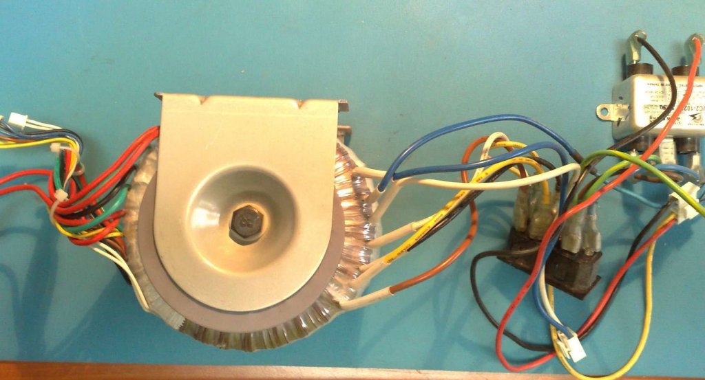

Egy fontos dolgot kifelejtettem a trafóval kapcsolatban : eddig lágyindítóra volt kötve a leendő helyén.
Kivettem onnan,egy sorkapoccsal kötöttem be a hálózatba.
A tekerés érdekes,a kisebb ellenállású tekercs van először rátekerve,úgy látszik. Ha erre adtam feszültséget,levágta a kismegszakítót egyből. Ha a másikra,akkor 228 V-ból csinált 222 V váltófeszültséget.
Gondolom ebből kiderült hogy melyik a primer tekercs,de miért az van kívül? Illetve akkor mérjek áramfelvétlet üresjárásban meg a melegedést is érdemes megfigyelni?
A címkézési kérdés érdekes...a trafó egyébként épnek néz ki mindenhol. Sehol egy égésnyom,barna folt vagy látszólagos drót sérülés.
(#) karaszbandi válasza Kicsa hozzászólására (») Aug 10, 2011 /
Az, hogy melyik tekercs van kívül, az teljesen tökmindegy. Mágneses csatolásban van így is, meg úgy is. Szokás kérdése. Azért egy árammérés és egy hőfok kb 5 perc üresjárás után érdekelne. Mert ha sok menet van zárlatban, valami oknál fogva, akkor az ennyi idő alatt melegedni fog, meg elég magas lesz az üresjárási áramfelvétele is. Más okot nem tudok elképzelni a nem megfelelő kimenő feszültségre. Ha melegszik ne ijedj meg tőle. Ha 5 perc alatt felmegy 70-80 fokra, akkor biztos hogy kuka. Ha semmit se melegszik, akkor tegyél rá egy égőt, 100W-ost és nézd meg a fényét és egy másik műszerrel mérjél villanyt.
(#) Kicsa válasza karaszbandi hozzászólására (») Aug 10, 2011 /
5 perc üresjárás után minden teljesen hideg,mintha be sem lett volna kapcsolva. A feszültség 222 V, 228 V bemenő mellett.
Rákötöttem egy 60 W-os izzót,ilyet találtam most. A feszültség 219 V-ra 'esett vissza',szerintem ez nem olyan nagy gond. Az izzó szépen,erős fénnyel világít és melegszik,úgy viselkedik mintha közvetlenül a konnektorba dugnám be. 5 percig járattam,a trafó most sem melegedett. Holnap mérek áramfelvételeket is,üresjárásban illetve terheléssel,no meg megpróbálok valami nagyobb terhelést is keresni. Fűtőszál vagy ilyesmi...
Holnap jelentkezem majd az eredményekkel,köszönöm szépen mindenkinek a segítséget!
Szép estét Mindenkinek!
Tök felesleges, nem jó a cimkézése a trafónak.

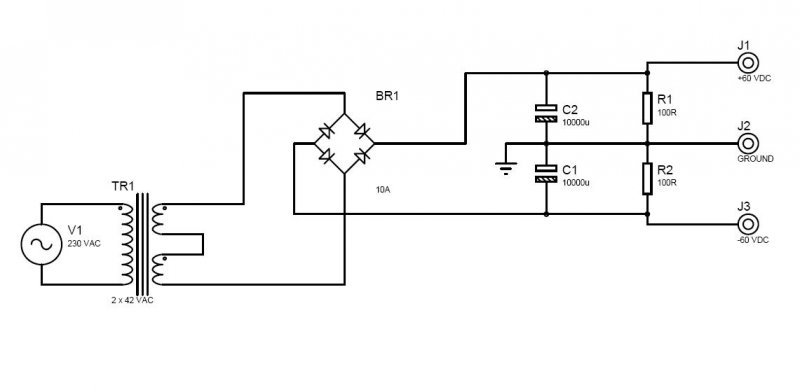

Adott egy 30V szekunderfeszültségű 300VA-es toroid trafó (primer 230V). Egyenirányítás után a szekunderen 42V lüktető egyenfeszültség van. Erre kapcsolódik párhuzamosan 5 db 4700 mikrós puffer elkó + egy 10 mikrós kis elkó. Tehát összesen 6 elkó. Egyenirányítás után elveszik ugyebár kb két diódányi nyitófeszültség, marad közel 40,5V
A kérdésem az lenne hogyha az alábbi tápegységet leterhelem 1,7A-es áramfelvétellel, mekkora lesz a feszültségesés. Hogy lehetne kiszámítani?
Ez azért lenne fontos mert 40 voltot szeretnék jó közelítéssel tartani 1,7A áram esetén is stabilizátor nélkül. Érdemes lenne egy inkább egy 32 vagy nagyobb szekunderfeszültségű trafó vagy nem lesz számottevő a feszültségesés? Toroiddal nem volt még hasonló tapasztalatom, de más trafók esetében volt jó pár voltos feszültségesés.
Elég lesz a 30V a szekunderen? :S
(#) blackdog válasza Kovácsgabi hozzászólására (») Dec 12, 2011 /
És mekkora a terhelés ellenállása és a kapcsolásod belső ellenállása?
Ideális esettel számolva 23,82 ohm lenne, de ekkor nincs feszültség esés.
(#) Kovácsgabi válasza blackdog hozzászólására (») Dec 12, 2011 /
A kapcsolás amit megtáplálok egy A osztályú végfok melynek nyugalmi árama kimeneten lévő terheléstől és bemenetre adott vezérlő jeltől független. Tehát bemeneti rövidzárral + kimeneti szakadással is fűt mint a barom a hűtőbordákon. Szóval táp szempontjából az egész erősítő tekinthető egy 23ohm-os 68wattos fűtőtestnek (nevezzük terhelésnek, ellenállásnak tökmindegy). Na igenám de a toroid és a táp képez valamekkora ellenállást úgyszintén. Ha a tápegységet egy generátornak tekintjük akkor van belső ellenállása (sajnos). Ha a terhelés jelenesetben az erősítőnek is van ellenállása, és a tápnak is akkor egyszerű fesz. osztóval van dolgunk. Ezt szeretném én tudni hogy ki lehet-e ezt valahogy kalkulálni. Vagy ez abszolút tapasztalati dolog? :S
