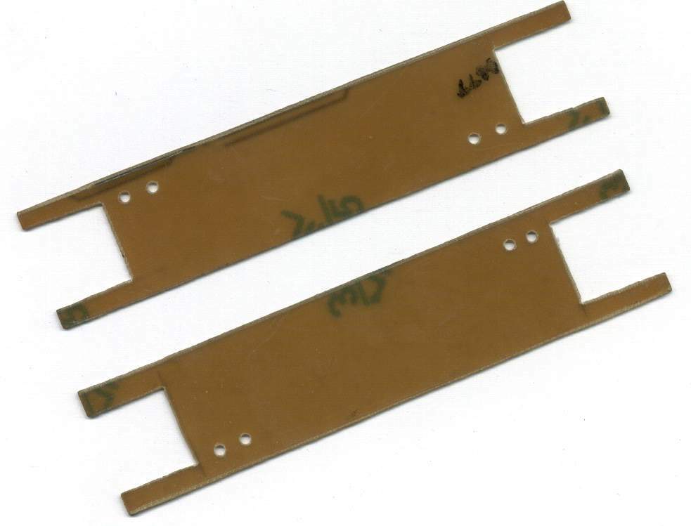

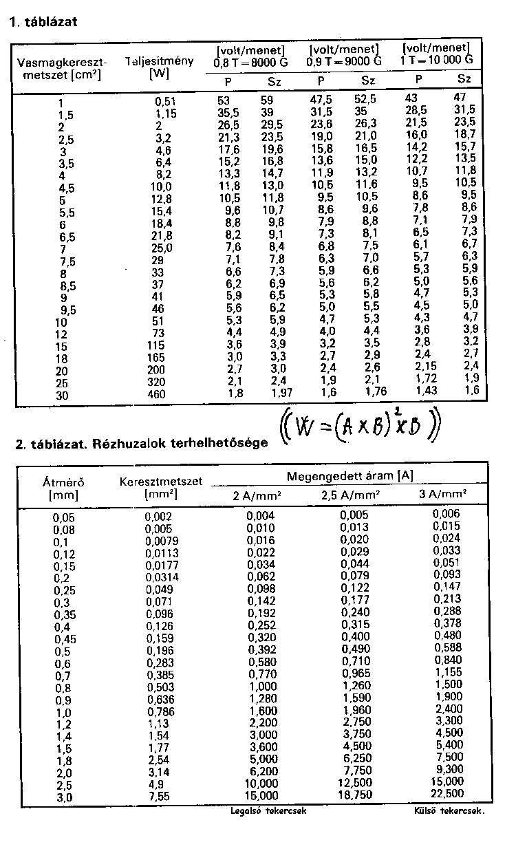

(#) _JANI_ válasza amex hozzászólására (») Jan 13, 2006 /
Kell a magkeresztmetszet, és a gyűrűsmag belső átmérője, nameg rengeteg türelem.
Valamint
„Célszerszám a toroid tr primer tekeréséhez”
/Ez egy bontott nyákból lett elkészítve, méreteit a toroidmag mérete határozza meg/
Persze egy
„Trafószámítási táblázat 1-2”
is jól fog jönni a méretezéskor :yes:
& Csa halkan megjegyzem, a toroid kiszámitása megegyezik a lemezvasas trafókéval, csak a tekercselésben tének el egymástól! &

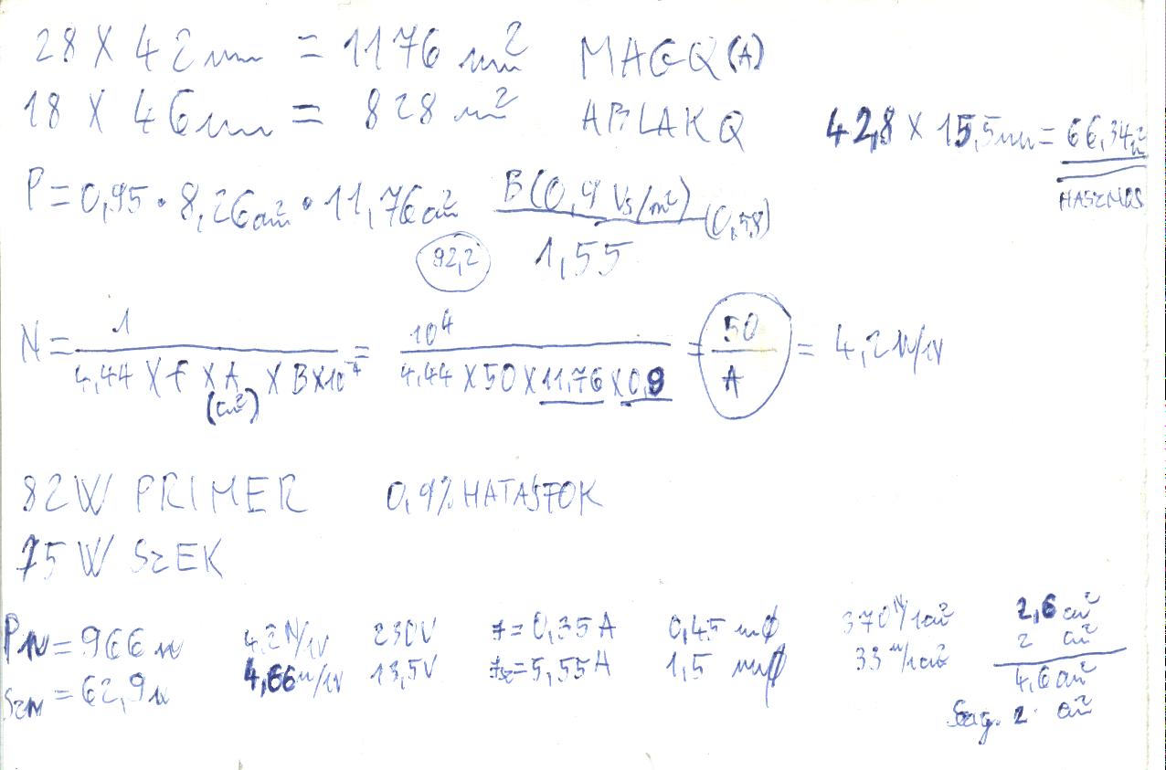

(#) _JANI_ válasza amex hozzászólására (») Jan 14, 2006 /
Pedig szinte az összes trafószámítám megtalálható a topic-ban.
Plédául ez egyszerü: (#7234) ih.he . Ez inkább a lemezmagos trafókra igaz.
A teljes: (#7117) spark2. Ezzel bárnilyen gerjesztésű és frekvenciályú trafó kiszámítható. /SI vaslemez, Hiperszil, stb./
Lehet, hogy egy kiszámítási példával könyebben meglehet érteni a képletet.
