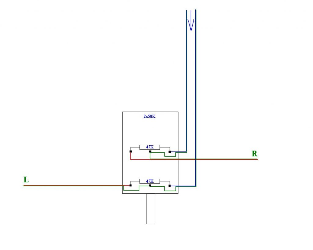

2x50K stereo poti és ezzel párhuzamosan van egy egy 47K ellenállás így kb 23K ohm os a potméter. Azért van így mert szebben szól mint a poti magában. Lépcsős potinak meg nincs hely. Jön a jel a potira ahol nincs összekötve a GND mert akkor nagyon zúg az egész. Onnan meg persze megy tovább a panelra (fémdoboz+hangkártya testtel) és ez a GND találkozik a panelon a tápegységével is. Ahogyan lerajzoltam. De képeket csinálok majd ,megpróbálok normálisat...
Ok. "Jön a jel a potira ahol nincs összekötve a GND". Fotóról biztos könnyebben megértem.
Így nincs az L/R test összekötve. Képet majd holnap, mert nincs gépem csak kölcsön. (ha van)
Ha jól tudom, Rolitechno-nak duál-monó kialakítása van. Biztosan szentségtörés, de én egyáltalán nem gondolom jónak KD-mester rajzát, ilyen esetre. Pontosabban én már a panelon összekötném a GND-t (a saját paneltervemen így is van), és akkor már használható -és üdvözítő- az én rajzom szerint huzalozni. Egy előnye biztosan van, mégpedig egyáltalán nincs benne 50-100Hz-es zaj, vagy ha van, akkor az a hallható határ alatti.

Megpróbálom (jó) fotókkal átadni valahogy a dolgot. Valóban ígyvan Alkotó, a munkapontok már nagyjából rendben vannak csak ez hurok maradt. Most akkor nem is tudom már hová írjak...
Köszönet a precíz ábráért! Duál-monóval fölhurkot készíteni nagy varázslat. A másik topicban azért megpróbálnék a végére járni.
