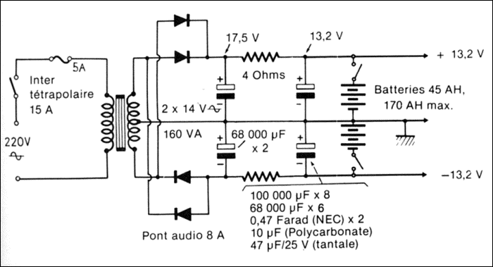

Na, nemrég hallottam, hogy érdemes a tápokhoz egy crc kört építeni szűrésnek. Erről, hol tudok bővebben informálódni? Az eddigi kapcsolások amiket néztem, nem tartalmaztak ilyet.
(#) reloop válasza speeedfire hozzászólására (») Dec 13, 2011 /
Szia! Olyan kapcsolásokat néztél, amelyeknek jó a tápfeszültség hullámosság elnyomásuk
Tapasztalatom szerint az aszimmetrikus táplálású és az A osztályú erősítőknél merül fel ilyen szűrőre az igény. Az első kondenzátor után megmaradó hullámosságot az RC tag hatékonyan simítja. Minél nagyobb az ellenállás értéke annál egyenletesebb feszültséget kapunk a második kondenzátoron. Az eljárás hátránya, hogy csökken a hasznos tápfeszültség, romlik a hatásfok, melegszik az ellenállás. Megnő a táp belső ellenállása, terhelés hatására jobban ingadozik az erősítőre jutó feszültség.Bővebben: Link
(#) speeedfire válasza reloop hozzászólására (») Dec 14, 2011 /
Lényegében az lm1875-ös is asszimterikus tápú lesz, és a táp eléggé csücskös így is.
60VA-s és kb 56W-ot fog majd felvenni az erősítő.
Szóval akkor szerinted elég lesz a puffer és maga, az a tény, hogy ilyenre építek?
Kérdés, hogy tda2005-nél is ilyen az erősítő? Csak, mert azt választottam a 3. csatornának a mélyládához, illyetve ott egy 14,5V 2.45A-es trafó fogja hajtani majd.
(#) reloop válasza speeedfire hozzászólására (») Dec 14, 2011 /
Pontosítanom kell. Az aszimmetrikus tápnak ehhez semmi köze. A felvett nyugalmi áram a meghatározó, hogy mekkora a puffer kisülése két töltési ciklus között. Az IC-knél specifikálják a tápelnyomást, mely az LM1875 esetében így néz ki: 94 dB ripple rejection, igen jó értéknek tartom.
Köszi, akkor hagyom a kapcsolást úgy ahogy most van.

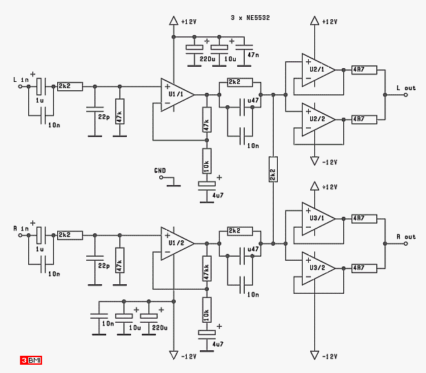

Sziasztok. Van egy érdekes problémám. NE5532-vel építettem, egy előerősítőt, csakhogy én párhuzamba kötöttem őket hogy egy kicsivel több áram legyen a végén. A gondom az, hogy az első ic 20másodperc alatt felforrósodik...szóval ha kihúzom nem hal meg. Szól, de nem értem hogy miért csak ez az egy ic forr fel, ill. mit tegyek, hogy beinduljon a dolog. Segítségeteket előre is köszönöm. Mellékeltem a kapcsolást.

(#) reloop válasza elyelibator hozzászólására (») Dec 14, 2011 /
Szia! A rajz nem sok műszaki ismeretet tükröz (rémes!). Azt mutasd be amit ténylegesen építettél.
(#) elyelibator válasza reloop hozzászólására (») Dec 14, 2011 /
Ezt a kapcsolást szedtem le valahonnan. Ez az ami most készen van. Nekem gyanús az hogy a meghajtó, + lába vissza van csatlakoztatva, mintha egy kimenet lenne. :nemtudom:
A kapcsolási rajzon szereplő rémet építettem meg úgy ahogy van. Nekem gyanús az hogy az ic1 + lába a kimeneten van, mint egy output, de igazából, ilyet még nem csináltam :nemtudom:
(#) speeedfire válasza elyelibator hozzászólására (») Dec 14, 2011 /
Ha jól tudom az csak azért van, mert pozitív visszacsatolásos a rendszered.
A lábszámozást követve működik a kapcsolás, de a + és a - bemeneti jelölések következetesen fel vannak cserélve.
A bemenetre biztos kötöttél valamit, hogy a jel a testhez képest szimmetrikus legyen. Egy poti is megfelel.
Az R1-en oly kis áram folyik, A C1-en oly kis jelváltozás van, hogy nem értem a szerepüket.

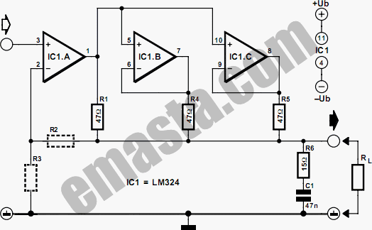

Egy hasonló kapcsolás. Amit építettél milyen feladatra készült? Megpróbálnám átrajzolni az NE5532 lábkiosztása szerint.
A lábkiosztást 5532-esre csináltam természetesen, nem az lm324re. 4db ic-ből van a kapcsolás, mert két oldal kell. Ez egy (MAYAN GOLD után szabadon) verzió lenne egy kicsit erősebb meghajtással. A c1 nem engedi neki a gerjedést. 10nano. Ha nagyobbat teszek sípol a cucc. Ha azt mondod hogy ez a kapcsolás így jó, (mert az ic lábait helyesen kötöttem,) akkor abban segíts, hogy miért akar elégni az ic1. Szólni szól, csak erősítés nélkül. Ja, a meghajtása volt már opamp, meg sima hf jel is hangkártyából.

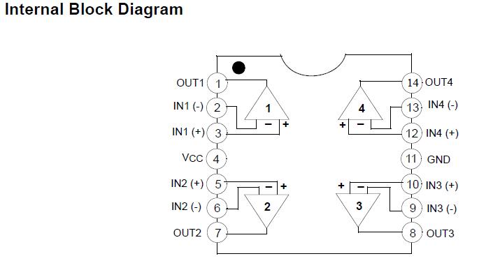

Még egy kis pontosításra volna szükség. Az lm324 adott lábszámhoz tartozó funkciót vetted alapul, vagy a teljesen hibásan jelölt invertáló és nem invertáló bemeneteket?
Ha ezt az egyszeres erősítésű fokozatot a C1 növelésével gerjedésre tudtad bírni, akkor félek az utóbbi lesz. Mellékelem a lábkiosztást.

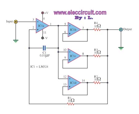

Nem a lábszámozás, hanem jelölése szerint építettem meg. Nem a Quad opampot vettem figyelembe, hanem a 5532-esét a kapcsolás szerint. Tehát a +a+,a-a- stb. Van egy másik kapcsolásom is. Ott pont az ellenkező a lábbekötés. Tehát ez így nem működhet? Mert akkó tervezhetem újra, úgy hogy a nem invertló bemenete kapja a jelet. Itt a másik kapcsolás:
Tervezheted újra. Egy műveleti erősítő egységen belül csak az invertáló bemenete látom értelmét a visszacsatolásnak. Ezért háborított fel a rajz pontatlansága.
OK. köszi. Tehát maradhat a kapcsolás így, csak bemenetcsere, vagy jobb hogyha a másik rajzot csinálom meg?

(#) reloop válasza elyelibator hozzászólására (») Dec 14, 2011 / 1
