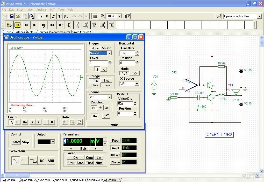

(#) deadlyroberta válasza neocska hozzászólására (») Dec 15, 2011 /
De van, múltkor én 24 volttal szkopoztam ki...

Highand mesternek rajzai, ha az eredeti Quad túl bonyolult akkor itt a megoldás! Hasonló elven működik.

(#) neocska válasza deadlyroberta hozzászólására (») Dec 15, 2011 /
Az ellenálások Watt értékét megtudhatom? vagy midnenik 0.6W
Fél wattos elég oda, LM 3886 és TDA 729x sorozattal is megcsinálhatod. Szerintem a csöves hibrid után ezt fogom összedobni.
