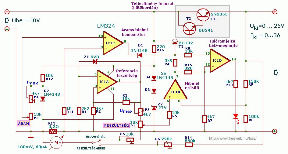

Sziasztok! Elkészültek a műszerek csak helipoti kell bele de élesztettem őket simával ,hogy mennek e,szerencsére első indításra ment mindkettő.. Most nekiállok egy tápnak Ez lenne az. Kettőt építek ebből is és lesz akkor egy dupla tápom.. Jól müködik ez a kapcsolás a módosítások után is?? Nekem van egy ilyesmi labortápom jól is működik csak az áramgenerátor néha megtréfál.. Ebben lehetne a söntöt használni az áramméréshez vagy külön ellenállás van a kimeneten?? Kapcsolós fesz illetve áramérő lesz mindkettő felében. Van valami erősítőtrafóm az 2x30V-ot ad nem tudom nem e sok neki..
Köszönöm a választ! Esetleg feltennéd a rajzát? Tudom, hogy egyszerű, de nekem ez is bonyolult ahhoz, hogy megtervezzem. Üdv! Balázs
Ez egy korai változata ennek a táp-átalakításnak. Ha ez a szimpatikus számodra, akkor Én azt javaslom, a 2.7.2-es változatot (saját számozásom szerint) építsd meg belőle, az sokszorosan kipróbált, és amatőr célra megfelelő.
Ilyen.
Szia! Néztem ezt a tápot mit javasolsz de ez nem fér bele a dobozba mibe szeretném rakni.. Tapasztalataim szerint simán viszi egy tranzisztor a kívánt áramot (még 4Ampert is elbírja 24 Volton) így valószínű ez lesz mit linkeltem gondolom működni fog.. Nagyobbat is építek majd de az digitális lesz Attila86 tervez egyet csak nincs kész még.. Az minden földi jót tud majd.. Ezt minél kisebbre akarom építeni,hogy hordozható legyen.. Majd rakok fel képeket ha már előrehaladtam vele..
A tápod áteresztő eleme nagy valószínűséggel egy NPN tranyó (vagy FET), a tirisztoros vagy céláramkörös (LM vagy hasonló) táp elég ritka, de ezt ellenőrizd le. Ha megbizonyosodtál róla hogy valóban NPN tranyó az áteresztő elem, akkor utánabiggyeszted amit rajzoltam. Az ellenálláson az átfolyó áram feszültséget ejt, ami ha eléri a kb. 0,6V-ot a BC kinyit és söntöli az áteresztő darlington párost vagyis lezárja őket. Lehet ettől jobbat is csinálni de az bonyolultabb.
Köszönöm a segítséget! Üdv! Balázs

Mivel ebben a kapcsolásban már van némi módosítás az enyémhez képest, és nekem elég lesz egy db 2N3055 tranzisztor is ezért ígyis úgyis ujra kell terveznem a nyákot hozzá. Én csak annyit kértem, ha valaki pont az általam készített kapcsolást csinálta meg úgy abban a formában ahogy én mutattam és esetleg megvan még hozzá a nyákrajza, ossza meg velem. hajlandó vagyok magam megtervezni is, csak ha van másnak akkor kevesebbet kell görcsölnöm vele.

Lenne egy fontos kerdesem,amit kaptam volt kittet megcsinaltam ment es bedobozoltam. Akartam kiprobalni ment,valamira rakottem es rovidzalat volt,lett. A rovidzar elott tudtam szabalyozni 28V-ig,most csak 17v-ig tudom.Mi lehet a gond?
Nekem ez a kitt alapjan van.Az icet kicsereltem avval is csak 17V tudok szabalyozni.Lehetseges hogy a vegtranyo ment ki?A bd243?Bocs a minosegert,de nincs mivel massal fenkepezzem.
Hello mérjél egy feszültséget a "végtranyó" előtt...Valamint ellenőrizd az azt meghajtó tranzisztort is!
S ez orokke ilyen lesz ha valhol rovidzar van kell csereljem a dolgokat?
A kollektor és a föld között mérj. vagyis a nyers tápfeszt. Hogy mi hajtja meg a végét, azt nem látom a fotódon. Ha a meghajtótranyó a hibás, azt én úgy oldottam meg, hogy egy erősebbet raktam oda, és elláttam egy hűtőbordával. Azóta nincs vele gond.
