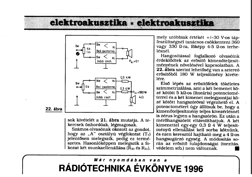

(#) gyula1990 hozzászólása Dec 16, 2011 /
Sziasztok! Érdeklődnék,hogy lehetséges-e a Quad 405-t hídba kötni? találtam egy rajzot,csak nem tudom,hogy működik-e...szerintetek? (Teljes feszültség mellet +- 50v)
Üdv, Gyula1990
(#) deadlyroberta válasza gyula1990 hozzászólására (») Dec 16, 2011 /
Igen működik most mondta édesapám, hogy ezt használta és nem tudott nyolc óra alatt felforrósodni.
(#) gyula1990 válasza deadlyroberta hozzászólására (») Dec 16, 2011 /
Köszönöm, a válaszodat!
Üdv,Gyula1990
(#) CIROKL válasza gyula1990 hozzászólására (») Dec 17, 2011 /
Egy kis kiegészítés ehhez az ábrához ez nem hídba kötés csak simán párhuzamosítás ,működik és annyit hozzá hogy mind két végpanelen lehetőleg egyforma tranzisztorok legyenek a végén és semmi gond nem lesz .

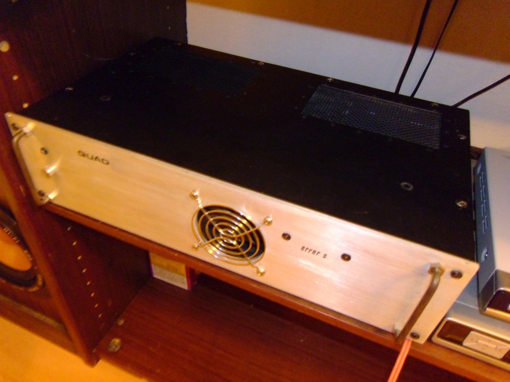

(#) Norba19 hozzászólása Dec 17, 2011 /
Még új vagyok itt az oldalon,szóval lehet idegesítő kérdéseim lesznek...
Adott egy Quad 405-s erősítő,fater csinálta nekem még jó régen,de a tápja meghalt régebben és nem lett megcsinálva,de ma összeraktuk a "picikét" és minden jó csak egy a baj... Ha a bemenetre valami vezetéket rádugok akkor búg,ha van a másik végére csatlakoztatva valami ha nincs... Mi lehet a gond? Ha nincs semmi rádugva akkor nem búg meg semmi.(De mondom a csupasz vezetékre búg...) RCA aranyozott csatlakozók vannak rajta. Tipp?
Köszönöm előre is a válaszokat!!!
(#) Alkotó válasza Norba19 hozzászólására (») Dec 17, 2011 / 1
Rövidrezárt bemenettel mit hallani a hangszóróban?
(#) Norba19 válasza Alkotó hozzászólására (») Dec 17, 2011 /
Akkor persze búg,vagy ha rányomok gébről egy zenét akkor megy a zene tisztán,csak búg alatta az erősítő. Mondjuk ha nagy jelet kap akkor megszűnik a búgás,gondolom elnyomja a zene.
(#) reloop válasza Norba19 hozzászólására (») Dec 17, 2011 / 1
Szia! A kábeled árnyékolása gyenge, vagy szakadt. Itt a témája, számtalan hasonló esetről és annak megoldásáról olvashatsz benne.
Megvan a probléma. Az volt a baj,hogy a földelése el volt rontva a bemeneti aljzatnak. Most már semmi búgás nincs. A vezetéket most vettem,meg elég komolynak tűnik igaz az ára is az volt...
De azért köszönöm a gyors válaszokat! Már csak hozzá való hangfalat kell vennem,mert a mostaniak nem valami nagyok,meg zeneileg 80watt a max.
Amúgy így néz ki,teljesen fater munkája az egész...!
(#) deadlyroberta válasza Norba19 hozzászólására (») Dec 17, 2011 /
Szép munka, bár én ventilátort nem tennék bele mivel minek?

(#) Ge Lee válasza deadlyroberta hozzászólására (») Dec 17, 2011 / 1
Azért hogy ha a végteljesítményt gyakran ki szeretné venni belőle, ne kelljen benne félévente végtranyót cserélni.
