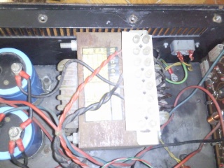

Hali! Mindenkinek! Van egy trafóm egy végfokba van de nem tudom, hogy hány watt lehet. Ezek vannak rá írva.
Pr: 220v 2,02A a huzal vastagsága 3mm. Sec 2x36v 2x5,56A a huzal vastagsága 4mm. Ami a végfokba van oldalanként 4 darab 2n3773 tranzisztor ami összesen 8db. A puffer 2x10000mfd 60v de van rajta egy másik is ami 75v gondolom az a max. A trafó magassága:10cm.
Szélessége:12cm. Mélysége:7,5cm A súlya a trafónak kb:7-8kg összesen pedig 15kg. Ha valaki meg tudná mondani hány wattos lehet az jó lenne . Köszönöm előre is a segítséget.
(#) granpa válasza at22 hozzászólására (») Feb 16, 2012 /
Hali! P=U x I (a secunder a veszteségek miatt kisebb). Ált. isk. VII. o. Fizika. :yes:
(#) gaben62 válasza at22 hozzászólására (») Feb 16, 2012 /
A trafó lemezcsomag vastagsága, és az E lemez, középső szárának, a szélessége, illetve a kettőnek a szorzata adja meg a vasmagkeresztmetszetet.
Ebből lehet kiszámolni a teljesítményt VA-ben, adják meg.
Az kizárt hogy a primer 3mm. vastag huzallal volna tekerve, akkor ez egy nagy hegesztő trafó lenne.
A kép és a leírt biztosíték adat alapján, max.450W-ot tud leadni.

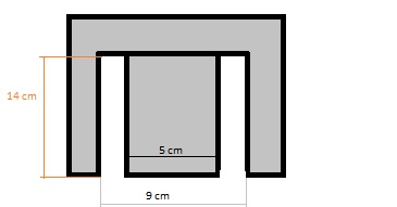

(#) Szabi1 válasza granpa hozzászólására (») Feb 18, 2012 /
Nah én akkor elég jól elnéztem valamit, mert nem fér rá a csévetestre a szekunder tekercs is, gondolom a primert bontani kell, 1 mmessel volt tekercselve. A primert nem én tekercseltem.
(#) granpa válasza Szabi1 hozzászólására (») Feb 18, 2012 /
Ne bonts, mekkora az ablak(tekercselési hely)? D=1mm-es jó lenne primernek. Méretezd már pontosan le a vasat.
Mellékelem az E lemez méreteit
Ekkora ablakba simán bele kéne férjen még sokkal több, és vastagabb drót is. Ha 1.5mm-es anyag a cséve, akkor is marad 24.4cm2, a tekercsek szigetelését levonva, 22cm2 a hely. 450 menet 1.2-esből, sorszigeteléssel sincs 10cm2. 1/2-1/2 hely a primernek, szekundernek.
(#) Mályi László válasza Szabi1 hozzászólására (») Feb 18, 2012 /
Egy dolgot nem értek ebbe a vasmagba miért nem fért el a primer meg a szekunder. De egyszer ez is kiderül, remélem.
