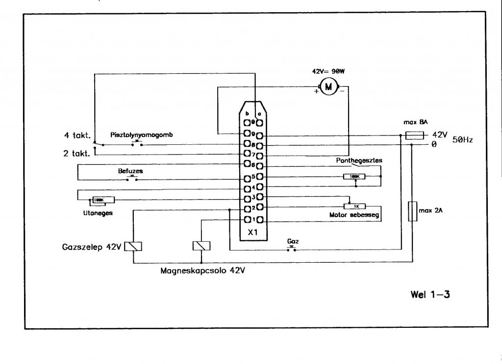

Sziasztok.Nekem van egy transmig 500-as előtoló vezérlő panelom,de nem tudom, hogy hogyan kell bekötni. Esetleg valaki tudna egy kapcsolási rajzot adni?
El-melior Bt. gyártmány.
Előre is köszönöm.

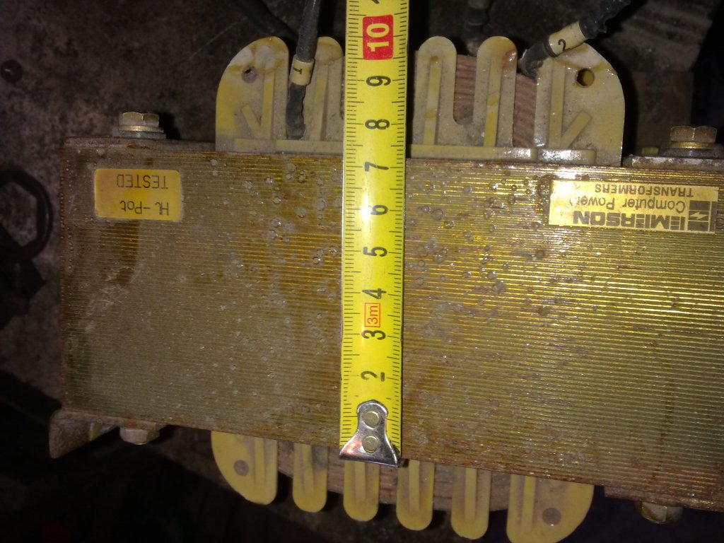

Sziasztok. Van egy trafóm ami szerintem nagyon jó lenne co-ba meg van az eredeti fojtója is. Én ezt szeretném elcserélni egy gagyi co gép előtolójára hozzá való vezérlőegység és a gagyi munka kábelra! Szeretnék építeni egy kisebb co gépet és ahhoz kellene ezek a dolgok. Teszek fel képeket a trafóról is
(#) Phile80 válasza vyky hozzászólására (») Dec 18, 2011 /
El-melior vezérlésből van jópár féle. Vagy teszel fel képet róla, vagy típusát mondod meg. Elsőre a WEL1-13-ra tippelek.
(#) vyky válasza Phile80 hozzászólására (») Dec 18, 2011 /
Szia Phile80. Igen az Wel1-13-as. Előre is köszönöm szépen,egy úr vagy.
(#) Phile80 válasza vyky hozzászólására (») Dec 19, 2011 /
Itt a rajz!

(#) vyky válasza Phile80 hozzászólására (») Dec 19, 2011 /
Nagyon szépen köszönöm Phile80.Hálám kerget.
