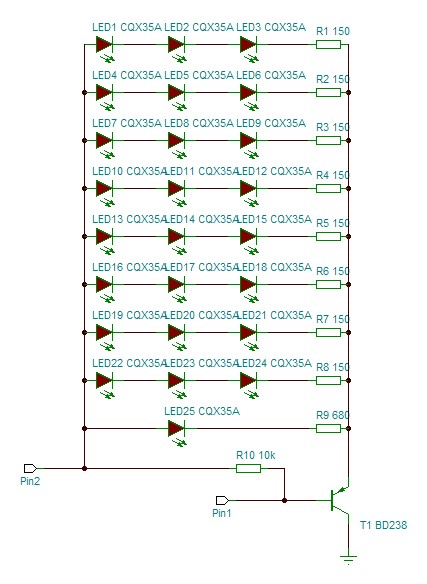

Megrajzoltam végre az én ötletemet. Az 1.jpg képen van a vezérlés rajza, ebben a rajzban cserélném ki a zöld LED-eket kék pontra, a pirosakat narancs pontra. (képek) Ezen LED csoportok használata esetén 162 illetve 100 mA áram folyna az LM3915 egy egy kimenetén, ez nyílván túl sok lenne neki, ezért tennék tranzisztort a LED-ek kapcsolására. Mit gondolsz róla? Esetleg az ilyen LED csoportok köthetők úgy az IC-hez, mint az "ígéretesebb megoldás" rajzon? (a képeken PIN1 = LM3915 kimenet; PIN2 = 12V)
Szia! Az utóbbi javaslatom vegyes nyitófeszültségű ledekkel nem működne optimálisan. Az egy kimenetre kapcsolódó valamennyi ledet sorba kéne kötni.
Amit rajzoltál az illik a feladathoz
