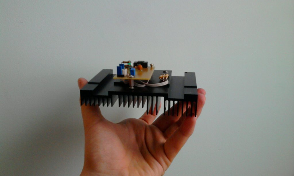

(#) Mybuster hozzászólása Dec 23, 2011 /
Kapott egy kis átalakítást a Li-polymer töltő. Feltornáztuk 1A a töltőáramot, és kapott egy szép Bordát!

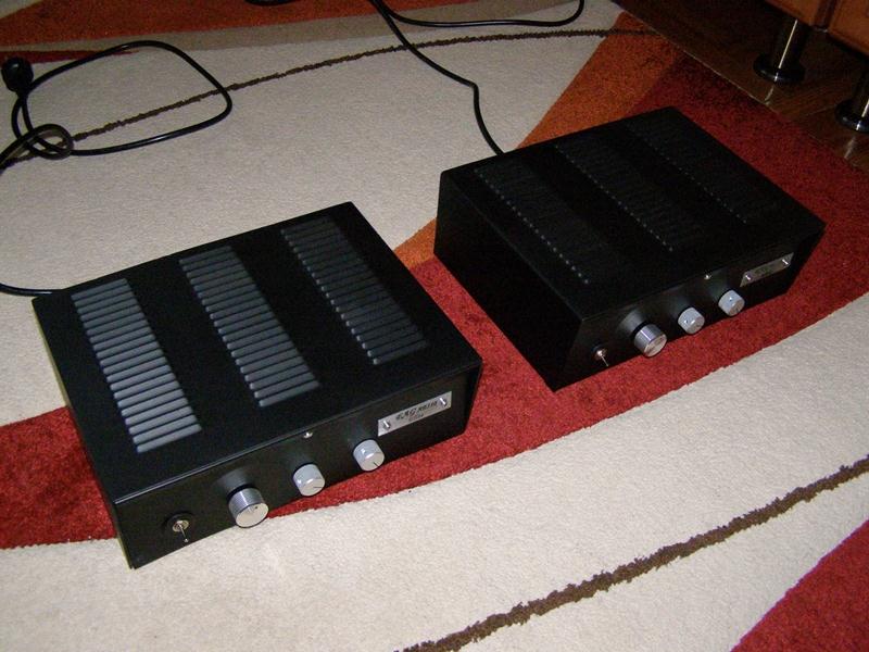

(#) 18david18 hozzászólása Dec 23, 2011 /
Elkészült a két EAG AE110-es csöves erősítőm felújítása. Elég régen belekezdtem már, de valami mindig közbejött, így lassan tudtam befejezni. A legnagyobb problémát a hálózati trafó okozta, mivel az erősítő felújítása után kiderült, hogy mindkettő menetzárlatos. Üzemelt, csak nagyon melegedett. Így azok újratekerésre kerültek. Az erősítők elektronikája egyébként teljesen fel lett újítva. Új csatoló, illetve puffer kondikat kaptak. Az előfok is át lett alakítva, így mégszebb a hangja, és a felesleges brummtól teljesen megszabadult. A belső után a külső felújítása jött. Törekedtem, hogy egyformán nézzenek ki. Három réteg matt fekete festékkel fújtam le, és készítettem egy kis táblát az elejére, hogy feldobja kicsit a külsejét. A régi izzós bekapcsolás visszajelzőt pedig LED-esre alakítottam. Tudom nem igazán "Ki mit épített?" ez inkább csak felújítás volt, kissé egyedi módon, de azért megosztottam veletek!
Néhány kép a felújításról:
Képek
(#) roland0327 válasza 18david18 hozzászólására (») Dec 23, 2011 /
Ez igen! Mint a gyári, nagyon szép lett gratulálok
(#) geri303 válasza 18david18 hozzászólására (») Dec 23, 2011 /
Én is gratulálok, gyönyörűek lettek!
(#) klemo86 válasza 18david18 hozzászólására (») Dec 23, 2011 /
Nagyon szépek, de valami jellegzetességet hagyhattál volna rajta, hogy rá lehessen ismerni :hide:
(#) erdgab válasza 18david18 hozzászólására (») Dec 23, 2011 /
Istenem,de gyönyörű!
Olyan boldogan néztem meg a képeket mintha a sajátom lenne a készülék páros.Az,hogy gratulálok,elismerésnek kevés.
Köszönöm az elismeréseket! Volt vele munka bőven, jónéhány munkaóra benne van. Jelenleg is a két B&W DM570-es hangfalaimon hallgatom őket. Nagyszerű hangjuk van, egy élmény velük zenét hallgatni.
