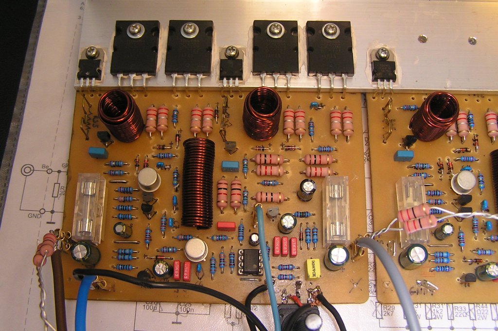

Sziasztok !
Leírom, hogy hogyan jártam az Alkotó féle Quad-dal.
Sikerült szereznem 2sc5200-t, amíg meg nem érkezik a MJL3281A, mert már nem bírtam ki, hogy ki ne próbáljam.
11 Ohmos (2*22R) ellenállásokkal elindítottam és elkezdett füstölni az R53-as 100 Ohmos ellenállás, ami az IC negatív tápágában a tranzisztor bázisára megy.
Mértem, hogy nincs-e zárlat, vagy szakadás, de semmi. Megnéztem a zéner (15v)felől 19V volt, a tranzisztor felől 44,5. Itt lett gyanús a dolog, csak nem tudtam mi. A másik tápág rendben volt. Egyszer csak ahogy nézegetem a rajzot, rájöttem, hogy én két azonos tranzisztort (bc337)írtam fel a listára, holott ide bc327es kell. Kicseréltem most bc556ra,mert az volt itthon, és gyönyörűen szól. Még csak 2*45Vos tápja van, de így "elsőre" megszólalt.
(#) zsjkuki válasza 769gregory hozzászólására (») Feb 5, 2012 /
Tiszteletem
Azok nem 22 ohm-os ellenallask hanem 0,22 ohm-os ellenallasok(a rajzon is igy van feltuntetve 0R22).
Minden jot
(#) 769gregory válasza zsjkuki hozzászólására (») Feb 5, 2012 /
Mármint a tápágba sorosan bekötött ellenállásokra írtam a 22 Ohm-ot, a végeknél találhatók 0,22-esek természetesen. Csak itt a fórumon olvastam, hogy 10 Ohmos soros ellenálláson keresztül célszerű tesztelni a panelt. Nekem csak 22esek voltak itthon, ezért kettőt összeraktam párhozamosan, amint a fényképen is látszik, csak ott már átforrasztottam "élesbe".

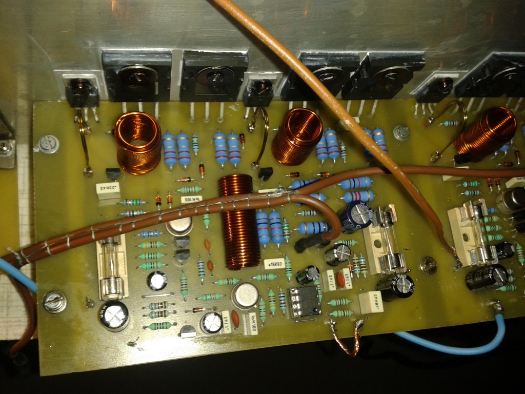

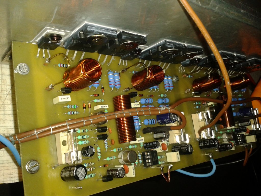

(#) Melphi válasza 769gregory hozzászólására (») Feb 6, 2012 /
Szia nagyon frankó lett, jó tudni hogy pöcre indult,
lassan nekem is elkészül már csak az MJE15031- ek et váróm, meg a Conradtól a 0,5-ös ellenállás huzalt, sajnos csak március 20.a körül tudják szállítani.
Teszek ide pár képet arról h nekem milyen lett.
(#) 769gregory válasza Melphi hozzászólására (») Feb 6, 2012 /
Szintén gratulálok, nagyon szép lett. Nekem még a hangfalvédő hátra van. Ellenálláshuzalt, a Conrádosat tudtam volna adni, (meg ha kell tudok is,) amennyi ide kell, előbb odaérne, mint márc.20. Remélem, neked is elsőre elindul. Úgy látszik a sok alkatrész ellenére, tényleg jó ez a kapcsolás !
További jó munkát !

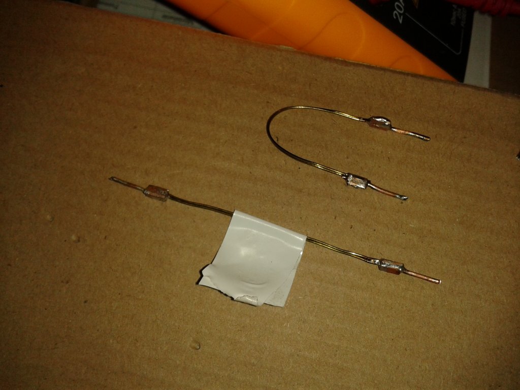

(#) Melphi hozzászólása Feb 9, 2012 /
Sziasztok sikerült hozzájutnom ellenállás huzalhoz, 769gregory nevű felhasználónak köszönhetően, ezért hát eltudtam készíteni a 0,063ohm-os ellenállásokat, csatlakozás gyűrűbe préselve forrasztva lett.
Sajnos eltörött a csuklóm, ezért kaptam egy gipszet, de így is sikerült.
Én így csináltam:
