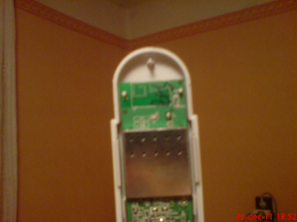

				Az a gond vele, hogy nem cserélhető antennás. Itt egy kép a belsejéről: Bővebben: Link Le kell forrasztanod az antennát a PCB-ről és a helyére kell bekötni a másikat.
				Az a következő kérdés nem lehet úgy kötni, hogy csinálok egy külön antenna kivezetést és az eredetit meghagyom??
				Nem. Vagy egyik, vagy másik. De átalakíthatod. Az antennához vezető koaxot elvágod, teszel rá egy csatlakozót, és vagy a külső, vagy a saját antennáját teszed rá.

				Kösz az ötleteket megtudná nekem mondani pontosan valaki hova kell kötni az antennát a képen levő vevőbe??
				Tudnal esetleg egy kepet kesziteni felulrol arrol a reszletrol amit mellekeltem?
				Nem tudom sikerült e ezt  csináltuk!
