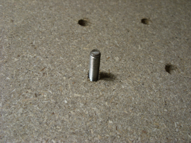

(#) zsoltee0001 hozzászólása Jan 1, 2012 /
Köszönöm az elismerő hozzászólásokat.
Kovidivi kérdésére:
Mellékeltem egy képet egy munkafázisról.
Mint írtam hidegen hajlított U szelvényből van.
Mivel nagyon rossz állapotú volt ezélt dúrva csiszolópapírral elő kellett készíteni.
A végzárókat szintén 3-as alulemezből vágtam, majd 2 komponensű ragasztóval rögzítettem (sajnos alut hegeszteni nem tudok, pedig jó volna)
A hátlap (amihez a panel is rögzítve van) pici csavarokkal van hozzáfogatva az U szelvényhez, ami élbe ki van fúrkálva 1,5-ös fúróval.
A polírozás: 250 es papírral indul, 500, 2000-es majd polírkorong + paszta.
