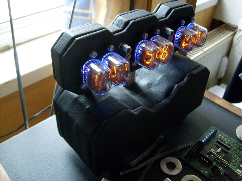

A másik készülék pedig egy Nixie csöves óra lenne. Egyedi dobozolással,színváltós kapcsolható RGB ledes csőalávilágítással,változtatható színű elválasztó pöttyökel. Fából készült doboz bőrrel borítva,elektronikailag pedig Tom025 6 csöves órája van összeházasítva vicsys féle óra tápegységével.
Ezúton is köszönöm nekik a segítséget! ![]() szerk: Frankye! Túl gyors voltál...
Jópofa lett ez a nixie-s óra.

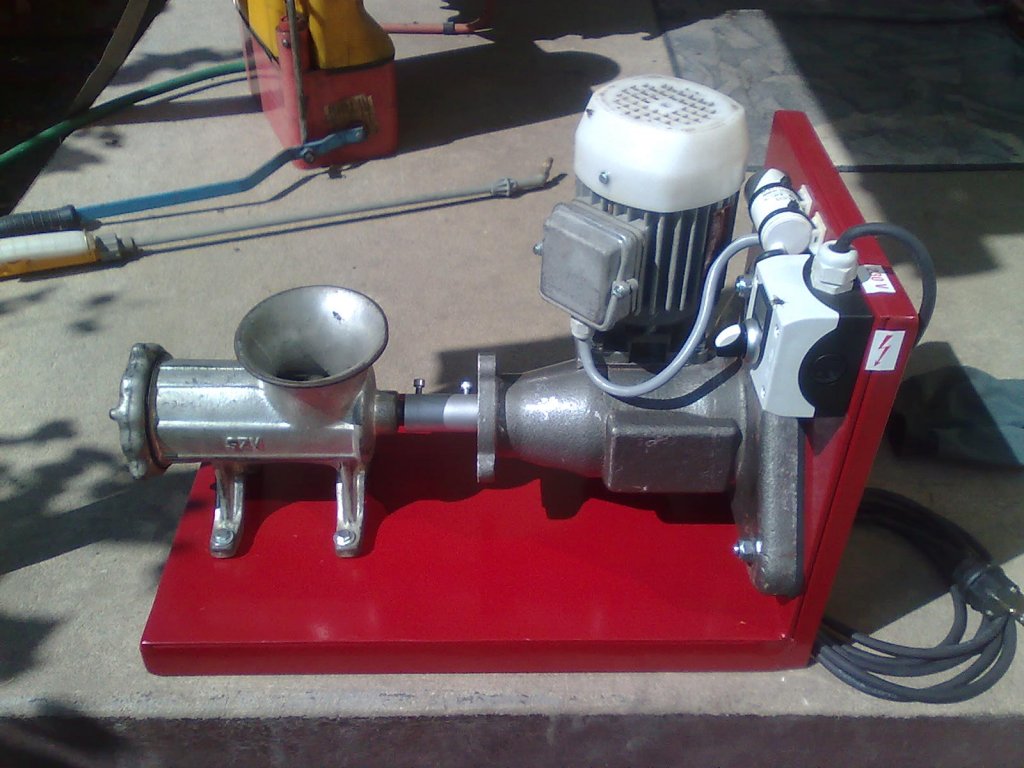

Ez egy "új" húsdaráló disznóvágáshoz az elődje sajnos nem volt elég jó. De ez jól vizsgázót
Nem rossz. Ez milyen áttétel ha szabad megkérdezni? Sajnos mi is hasonló problémákkal küzdünk.

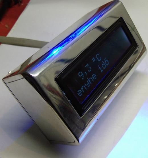

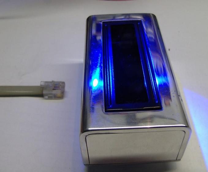

Külső hőmérsékletmérő gépkocsiba 16f616-al.
Panel és a program saját tervezés. A kijelzőt és a PIC-t kivéve minden bontott alkatrészből van. (Az előbbiért köszönet Csupasz fórumtársnak a gyors postázásért). A doboz polírozott 3-as falvastagságú U szelvényből. A két végzáró két komponensű ragasztóval van. Íme néhány kép:
Szuper lett, szép és ötletes a kivitelezés, gratulálok!

Nagyon jó a dobozolás! A polírozást Te készítetted? Leírnád, hogy hogyan lett kivitelezve, milyen eszközökkel? Jöhet privátban nyugodtan, mert az már talán OFF lenne. Köszi.

Ne privátba, minket is érdekel; gyönyörű munka!

Na ez az. Ezeket az alkotásokat szeretem nézni. Sőt csodálattal, elismeréssel nézem őket. Ezt lehet hobbinak nevezni, mikor valaki - jelen esetben zsltee0001 - ilyen kreatív, és gyönyörű munkát ad ki a kezéből.
Gratulálok, nagyon szép lett, nagyon tetszik! Üdv!

Köszönöm az elismerő hozzászólásokat.
Kovidivi kérdésére: Mellékeltem egy képet egy munkafázisról. Mint írtam hidegen hajlított U szelvényből van. Mivel nagyon rossz állapotú volt ezélt dúrva csiszolópapírral elő kellett készíteni. A végzárókat szintén 3-as alulemezből vágtam, majd 2 komponensű ragasztóval rögzítettem (sajnos alut hegeszteni nem tudok, pedig jó volna) A hátlap (amihez a panel is rögzítve van) pici csavarokkal van hozzáfogatva az U szelvényhez, ami élbe ki van fúrkálva 1,5-ös fúróval. A polírozás: 250 es papírral indul, 500, 2000-es majd polírkorong + paszta. Üdv
Szuper lett ! Egy ilyen doboz jo lenne az en VFD oramnak is

1.5 ös lyukba milyen csavart használtál ? Láthatnánk képet a hátuljáról is ?
