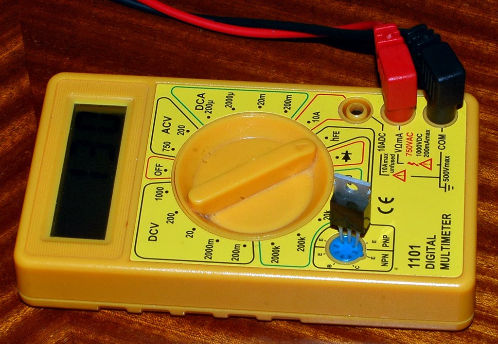

Tranzisztort kellene tesztelnem, hogy melyik a hibás és egy erősebb helyetesítőre kicserélnem.
A multiméteremnek van tranzisztor tesztelő állása, de sosem teszteltem (vele vagy nélküle) még tranzisztort, így nem tudom mi jelenti a jó meg a rosz állapotot, ebben kérnék segítséget.
Odáig eljutottam, hogy megnéztem NPN vagy PNP a tranzisztor, hogy mi a BEC láb kiosztása és úgy beleerőltettem a lábait a teszter csatlakozóba a kiosztásnak és típusnak megfelelően, majd a multimétert a hFE állásba tekertem.
Ha nincs benne a tranzisztor 000 van a kijelzőn, ha jól belenyomom akkor 130 körüli értéket mutat.
Mi jelenti azt, hoyg jó a tranzisztor, milyen értékeket kellen mutatni rosznál és jónál?
Köszi a válaszokat!
Csatolok képet a multiméterről.
Sajnos a leírása nincs meg és neten sem találtam a tesztelésről útmutatót.

(#) granpa válasza gammabuta hozzászólására (») Jan 2, 2012 / 1
Helló! Ha jól dugtál, akkor ez a bétája a tranyónak: tehát JÓ! Ha nem mutat semmit akkor vsz. rosz a tranyó, de én kimérem lábanként, mert nem mindig sikerül eltalálni a berakást.

(#) gammabuta válasza granpa hozzászólására (») Jan 2, 2012 /
köszönöm,
elvileg jól dugtam,
sajnos nem értek annyira tranzisztorokhoz, hogy tudjam mi a "bétája"...
Ez amin kipróbáltam egy vadiúj boltból vásárolt 2SB826
http://www.datasheetcatalog.org/datasheet/sanyo/ds_pdf_e/2SB826.pdf
Itt irnak valami hFE-ről amia multiméteren is a tesztelő mód neve
"The 2SB826/2SD1062 are classified by 1A hFE as follows :
70 Q 140
100 R 200
140 S 280 "
de ez nekem kínai.

(#) granpa válasza gammabuta hozzászólására (») Jan 2, 2012 / 2
Hy! A "béta", a jel(áram) erősítési tényezője a tranyónak. Bázisáram változásra, hányszorosára nől collector áram; röviden. A betű, vagy szám jelek a typus jel után, egy tól-ig jelzése az erősítésnek. Katalógus adat, mint láthatod; Q=70-140-ig(béta) s.í.t. Van magyarázó topicunk.
