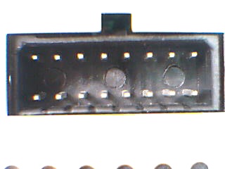

(#) pocok1 hozzászólása Dec 23, 2011 /
Kaptam 1 Boss BV9250 2DINes fejegységet, amit ki kellene vezetékelni, de a NET-en nem találok róla ilyen információt
A kép a kivezetékelendő aljzatról készült, ha segít.
Hátha találkozott már valaki ilyen fejegységgel, vagy a NET-en talál róla infót.
Előre is köszönöm.

(#) Seprom válasza pocok1 hozzászólására (») Dec 30, 2011 /
Utánanéztem, volt pár szabad percem. Nézd meg azt a Pdf-et, amit csatoltam.
Van itt egy link.
http://color.addel.hu/products.php?prcategory=31888&PHPSESSID=12e94...1d55e4
Néz szét ott is. Szerintem a méret és a pinek száma alapján találsz megfelelő csatlakozót.
Sok sikert, és Boldog Új évet! Üdv: Seprom
(#) pocok1 válasza Seprom hozzászólására (») Dec 31, 2011 /
Köszi a segítséget, bár a pdf-et azt én is megtaláltam, de a link sokat segít.
