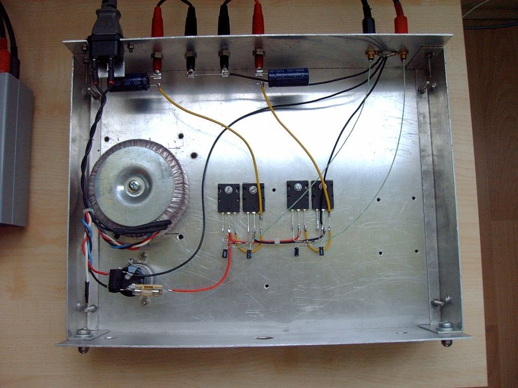

(#) Mayan hozzászólása Jan 6, 2012 /
A bufferem legújabb fejlődési foka, a tápfesz maradt, viszont 2sc5200 / 2sa1934 pár került bele, ezek jobb bétája miatt sokkal nagyobb, 68k lett a bemenő ellenállás, a csatoló 2,2µF/63V. Lehetne fóliakondi is, de nem kaptam a boltban... Az eddigi legjobb hang, ereje van, lélegzetelállító tisztaság és valóságosság, nagyon jó dinamika. Nagyon elégedett vagyok...))
(#) klemo86 válasza Mayan hozzászólására (») Jan 6, 2012 /
2SC5200-zakkal van felépítve a Quad909 is, én azt fogom nemsokára tesztelni... Az egyik legjobb! (A másik az IRFP240.)
(#) DJanosi válasza Mayan hozzászólására (») Jan 6, 2012 /
De akkor minek kellett ekkora doboz?Üdv:Levente
(#) David.zsombor válasza DJanosi hozzászólására (») Jan 6, 2012 /
Ez hűti... Meg biztos a legnagyobb szabály amit valaha ismertem: Ez volt(otthon vagy a boltban
(#) Mayan válasza David.zsombor hozzászólására (») Jan 6, 2012 /
Így van. Meg szeretem ha jó szellős és áttekinthető.
(#) DJanosi válasza Mayan hozzászólására (») Jan 6, 2012 / 1
Hat ezt biztosan jól által lehet tekinteni !)
(#) Mayan válasza DJanosi hozzászólására (») Jan 6, 2012 /
Ugye ? Mondom én...

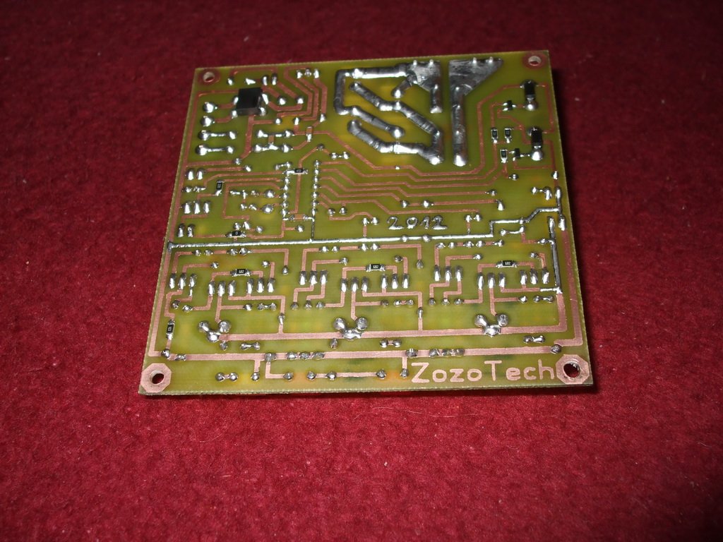

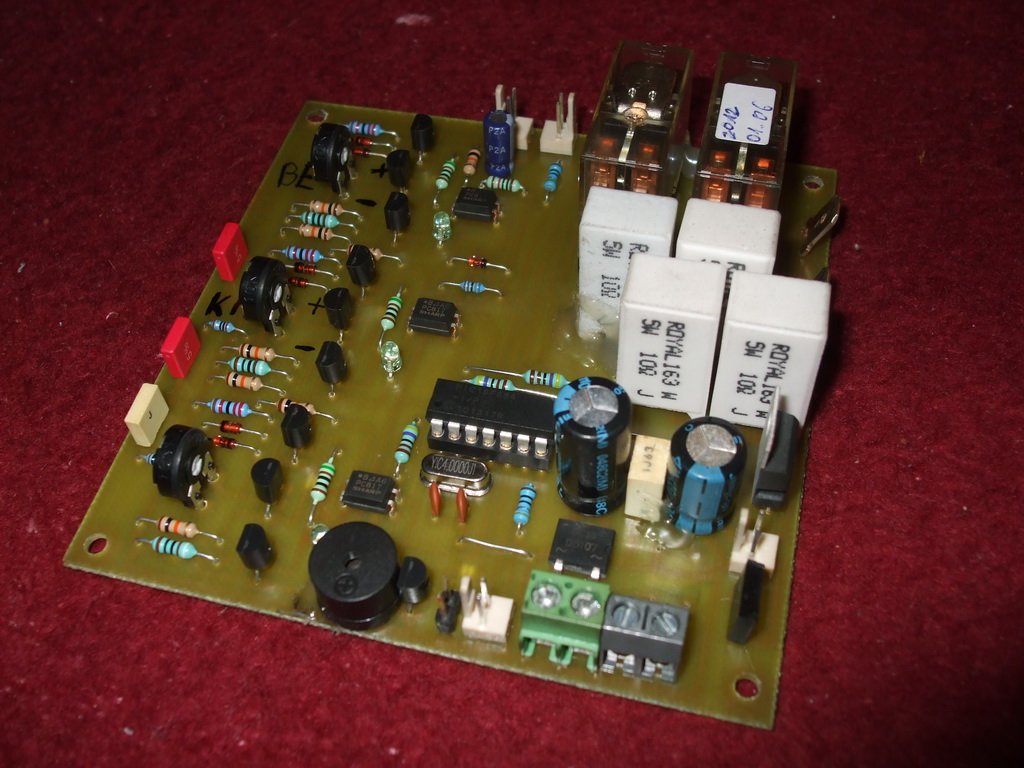

(#) zoz11 hozzászólása Jan 7, 2012 / 1
Halihó
Régírtam ide ebbe a topicba.
De ezt most megosztom veletek, aránylag szépen sikerült a kis panel.
A dolga egy 2.5kW-os trafót vezérelni, ami egy 36V 270Ah-s akku pakkot töltöget.
Akku állapotot figyel, van egy töltöttség vissza jelző led, lágy indító a trafónak, téli nyári csepptöltés funkció, meg egyéb védelmekkel is el van látva.
A lelke egy PIC16F684 saját programmal.
Íme a képek?
(#) Frankye válasza zoz11 hozzászólására (») Jan 7, 2012 /
Szép lett, sajnos a "takonyragasztó" lerontja a képet.
(#) demcar válasza zoz11 hozzászólására (») Jan 7, 2012 /
Pedig avval a ragasztóval is nagyon frappáns, profi a nyák, szép az alkatrész elhelyezés. Gratula.
(#) Doszpot válasza zoz11 hozzászólására (») Jan 7, 2012 /
Ez igen! Szép kis áramkör.
Még a ragasztó is jó úgy, ahogy van. inkább egy ilyen "rondaság" mint hogy elszabaduljanak az alkatrészek. Bár ha fixen be lesz építve a NYÁK, akkor nem indokolt a ragasztás. járműben még egy nagyobb elkót is rögzíteni kell valahogy
Köszönöm a dicsérő szavakat.
Sajnos az a ragacs úgy mond kényszer megoldás, nem álltak olyan stabilan azok az ellenállások, meg a csipogó sem.
Ez a töltő egy vontatható kosaras emelő kocsinak a töltője, és ez maga a kocsira van építve, vagyis ez elég jól kivan téve a rázkódásnak, (magyar utak?)
Az előző verziónál ott nem volt rajta az a ragacs, és elkonak is tört el lába meg ellenállásnak is. Vagyis akkor inkább ragacs, mint szívás.
Üdv: Zoltán

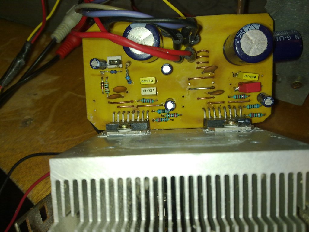

(#) janimester hozzászólása Jan 7, 2012 /
TDA 7294 hidalt verzió egyik panelje készen lepróbálva , ónozott vezetősávokkal.

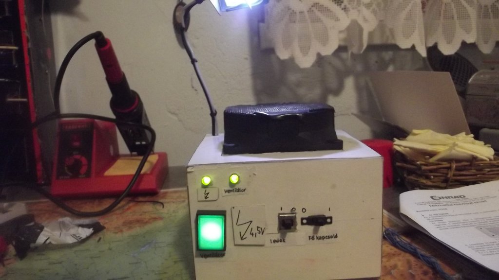

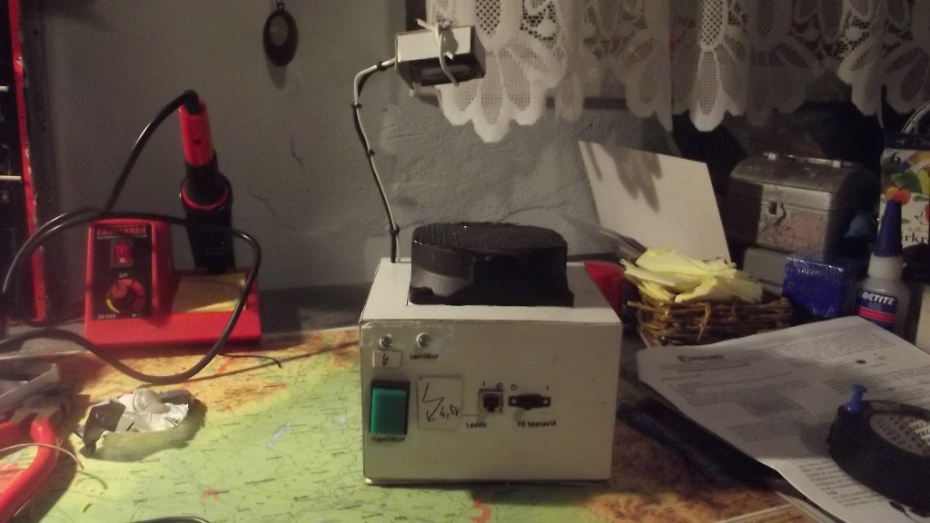

(#) szaboattila97 hozzászólása Jan 8, 2012 / 1
Jó Estét mindenkinek Ezt két nap alatt csináltam a forrasztáshoz . Nekem a füst zavarja a szememet.:
:részei 3db kapcsoló 4db led (jelző+világitó)
4,5 v-os elem és 1db 12v-os ventilátor
Én 14 éves vagyok ugyhogy szeretném ha nem szólnának le. Egy pár kép róla:
(#) DJanosi válasza szaboattila97 hozzászólására (») Jan 8, 2012 / 1
Az ember saját hibáiból tanulhat és ha nem tudsz róla akkor nem tanulsz abból !
(#) zolika60 válasza szaboattila97 hozzászólására (») Jan 8, 2012 / 1
Ez pontosan mi is? Egy ventilátor két LED-el? Próbálkozásnak jó lesz. Csak így tovább hajrá.
(#) Mybuster válasza szaboattila97 hozzászólására (») Jan 8, 2012 / 1
Figyelj Szerintem nagyon ötletes ha nincs kéznél egy profi asztal lámpával ez tökéletesen megteszi! Gratulálok hozzá ! Ventillátor anno én is csináltam mert a füst az nem jó !
