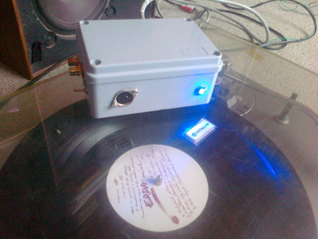

(#) tube_dani hozzászólása Dec 30, 2011 /

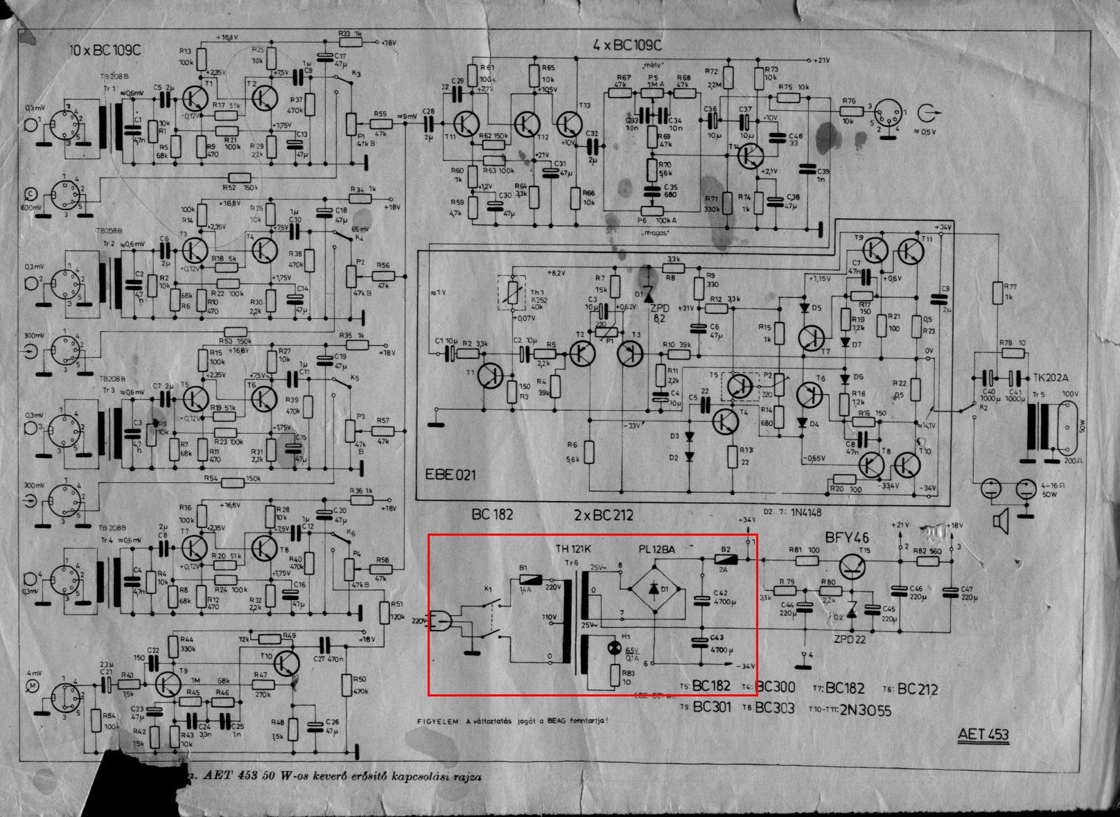

A téli szünetben sikerült összehoznom egy kis előfokot a lemezjátszóm számára, így most már tudom a HiFi-n keresztül hallgatni a fekete lemezeket. (Meg kell mondanom, sokadik meghallgatásra is ezek a lemezek sokkal szebben szólnak, mint egy CD vagy egy MP3 fájl.)
A BEAG AET 453-ból ismert mikrofon/hangszedő előfok kapcsolása van benne. A tőle elvártakat maximálisan teljesíti, de mivel a gyári erősítőben ezután még volt egy passzív hangszínszabályozós fokozat, így kissé hiányolom belőle a mélyeket.
A kimenetre szeretnék egy passzív szűrőáramkört a mélyek kiemelésére (passzívat, mert a kis trafó, ami benne van, már nem bírná a terhelést, és a dobozban sincs már sok hely). A BSS honlapján található egy hármas passzív szűrőáramkör, műv.erősítővel a végén. A rajz felső ágát (,,Mély''), a soros 11k, párhuzamos 100k-50n RC tagot kötném a kimenetre. A 11k visszacsatoló ellenállást elhagynám, a poti csúszkájáról pedig levenném a jelet. Ez így jó megoldás?
(#) petemazi válasza tube_dani hozzászólására (») Dec 30, 2011 /
Nekem is ilyen lejátszóm van, megérdemel egy normális kábelt, a gyári fojtogatós szexre még jó lehet, másra nem nagyon.
Nem tartom jó ötletnek a hangszínszabályzást, többnyire csak rontja a hangképet..

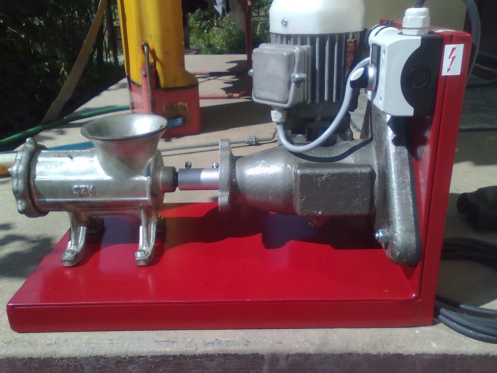

(#) sanykaraj hozzászólása Dec 30, 2011 /
Ez egy "új" húsdaráló disznóvágáshoz az elődje sajnos nem volt elég jó. De ez jól vizsgázót
(#) mrobi válasza sanykaraj hozzászólására (») Dec 30, 2011 /
Nem rossz. Ez milyen áttétel ha szabad megkérdezni? Sajnos mi is hasonló problémákkal küzdünk.

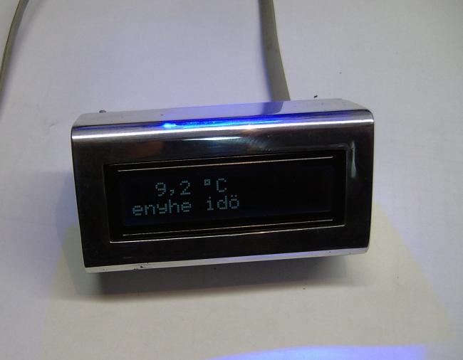

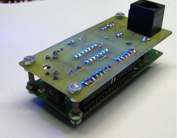

(#) zsoltee0001 hozzászólása Dec 30, 2011 /
Külső hőmérsékletmérő gépkocsiba 16f616-al.
Panel és a program saját tervezés.
A kijelzőt és a PIC-t kivéve minden bontott alkatrészből van.
(Az előbbiért köszönet Csupasz fórumtársnak a gyors postázásért).
A doboz polírozott 3-as falvastagságú U szelvényből.
A két végzáró két komponensű ragasztóval van.
Íme néhány kép:
(#) Norberto válasza zsoltee0001 hozzászólására (») Dec 30, 2011 /
Szuper lett, szép és ötletes a kivitelezés, gratulálok!
(#) karesz01 válasza sanykaraj hozzászólására (») Dec 30, 2011 /
Szép lett! Nekem is van ezen a fotón még nem kapta meg a forgásirányváltást azt majd holnap lefotózom.És készül egy másik is azt is.

(#) sanykaraj válasza karesz01 hozzászólására (») Dec 30, 2011 /
Nagyon jó szép az enyém kicsit kisebb
(#) Kovidivi válasza zsoltee0001 hozzászólására (») Dec 30, 2011 /
Nagyon jó a dobozolás! A polírozást Te készítetted? Leírnád, hogy hogyan lett kivitelezve, milyen eszközökkel? Jöhet privátban nyugodtan, mert az már talán OFF lenne. Köszi.

(#) Zoli_bácsi válasza zsoltee0001 hozzászólására (») Dec 31, 2011 /
Na ez az. Ezeket az alkotásokat szeretem nézni. Sőt csodálattal, elismeréssel nézem őket. Ezt lehet hobbinak nevezni, mikor valaki - jelen esetben zsltee0001 - ilyen kreatív, és gyönyörű munkát ad ki a kezéből.
Gratulálok, nagyon szép lett, nagyon tetszik!

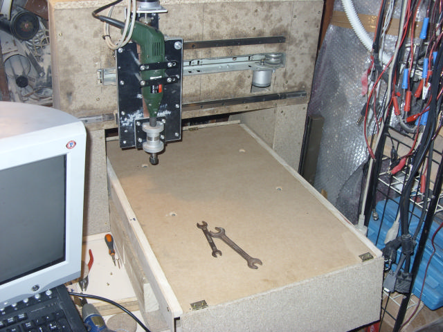

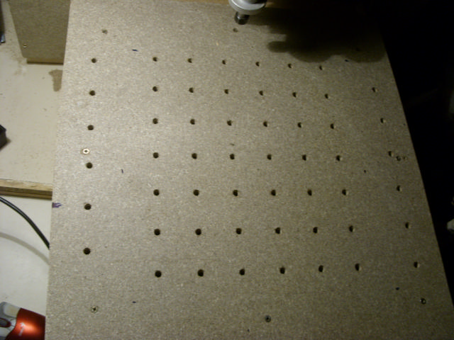

(#) SALáta hozzászólása Dec 31, 2011 /
Év utolsó munkája az új paletta és a faharisnya a fanyűvő fagépre. Elektronika meg a púpjába hátul és mindenhol ahol motor meg kapcsoló van rajta.
(#) zsoltee0001 hozzászólása Jan 1, 2012 /
Köszönöm az elismerő hozzászólásokat.
Kovidivi kérdésére:
Mellékeltem egy képet egy munkafázisról.
Mint írtam hidegen hajlított U szelvényből van.
Mivel nagyon rossz állapotú volt ezélt dúrva csiszolópapírral elő kellett készíteni.
A végzárókat szintén 3-as alulemezből vágtam, majd 2 komponensű ragasztóval rögzítettem (sajnos alut hegeszteni nem tudok, pedig jó volna)
A hátlap (amihez a panel is rögzítve van) pici csavarokkal van hozzáfogatva az U szelvényhez, ami élbe ki van fúrkálva 1,5-ös fúróval.
A polírozás: 250 es papírral indul, 500, 2000-es majd polírkorong + paszta.
(#) gtk válasza zsoltee0001 hozzászólására (») Jan 1, 2012 /
Szuper lett ! Egy ilyen doboz jo lenne az en VFD oramnak is
(#) lidi válasza zsoltee0001 hozzászólására (») Jan 1, 2012 /
Hi !
1.5 ös lyukba milyen csavart használtál ? Láthatnánk képet a hátuljáról is ?
(#) Kovidivi válasza zsoltee0001 hozzászólására (») Jan 1, 2012 /

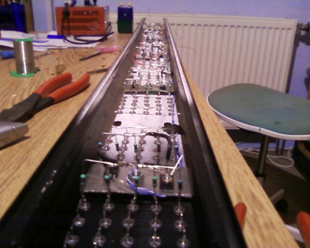

(#) kadam hozzászólása Jan 1, 2012 /

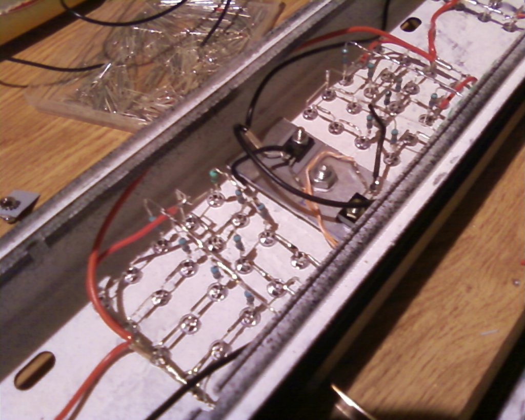

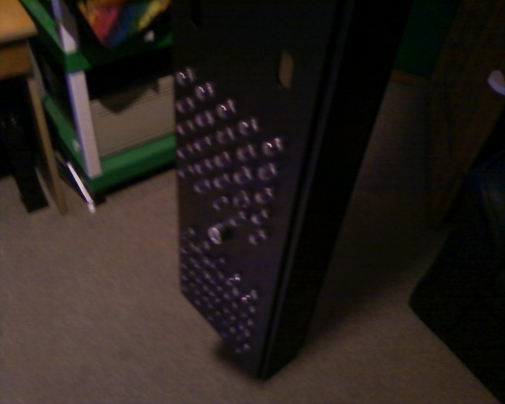

Sziasztok! Megmutatom min dolgozom éppen. Egy sztereo kivezérlésjelző lesz LM3915-tel. Egy méter magasak lesznek, fejenként 250 LED világít majd bennük. Tippeljetek mibe építem be.
(#) pinyó39 válasza kadam hozzászólására (») Jan 1, 2012 /
Trabant, Kispolák ?
(#) tubby válasza kadam hozzászólására (») Jan 1, 2012 / 1
Kábelcsatorna.
(#) kadam válasza tubby hozzászólására (») Jan 1, 2012 /
Nyertél, tényleg az. Nem jutott semmi más könnyen megmunkálható ilyen formájú cucc eszembe. Csak nem tudtam szerezni feketében, ezért festenem kellett.
(#) klemo86 válasza pinyó39 hozzászólására (») Jan 2, 2012 /
Dehogy! Hangfal...
(#) kadam válasza klemo86 hozzászólására (») Jan 2, 2012 /
Nem jól fogalmaztam és kicsit félreértettétek a dolgot. Én úgy értettem, hogy a LED-eket mibe építem be. tubby eltalálta, kábelcsatornába.
