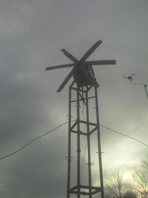

Az enyémben is van "lyuk". A lapátokat tudom forgatni, mivel csőből van a száruk. Tudom variálni három, hat vagy tizenkét lapátosra. Most a hatlapátos verzió van fent. Jelenleg 2,5-3 m/sec szél van, kb 90-et forog, ami kb. 25V és 25Watt a bojler betéten. Hát nem sok... A csatolt fotón a 12 lapátos verziót látjátok.
Az enyém 0-40V között termel,és 13A-es. Azért kell a fesz emelő,hogy már kis szélben is töltsön. Mert kb 140-es fordulattól tölt direktben.Alatta is termel áramot,DE az akksi feszültségét nem éri el. Emelővel már kb 90-es fordullattól tölt. Ja,ez permanens mágneses,nem kell gerjeszteni. Most éppen fújdogál a szél néha töltöget ![]() A tiedet nem tudod átalakítani permanens mágnesesre? 1 próbát megérne!

Az én "generátorom" egy gyári futószalag mozgató motor...Állandó mágneses ferde hornyozású (nem ragad)
Gyárilag 1:5-ös olajban futó áttétellel .4 pólusú,de kettőt lekötöttem.(könnyebben indul) Rövidzárban mértem rajta 13A-t is. Most dolgozik erősen,mert olyan vihar van,hogy folyamatosan dolgozik a viharvédelem... Legalább nem rozsdásodik össze

Nálam szinte folyamatosan viharvédelmi pozícióban van a gép
Nem billen ki teljesen,de látszik hogy részlegesen kitér.

Én így oldottam meg.
Ez mennyi ideje van kint a szabadban? (kiváncsi lennék hogy néz majd ki egy évvel később)
Érdekes,szó szerint ez a gondolatom mióta ez a kép be van szúrogatva hol ide,hol oda
Itt láthatod a dátumot. Az egy év eltelt. Ugyanúgy néz ki ma is.
Igérem Neked, utoljára "szurogattam be" hol ide hol oda. Ja, és nem sértődtem meg!
