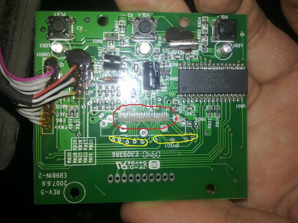

(#) forma1 hozzászólása Dec 1, 2011 /
Javítható? Ragasztó + nagyon nagyon finom fémforgács? Hogy lehetne ezt megjavítani?
(#) titi válasza forma1 hozzászólására (») Dec 1, 2011 /
Biztos gyárilag nem kerültek beültetésre, van ilyen...
A csatlakozóra menő vezetősávok vékony vezetékszálakkal megoldhatónak látszik.
Mindegyik szálhoz találsz furatot vagy alkatrészt, amihez lehet forrasztani, a másik vége meg mehet a csatlakozóra.
Vagy csinálhatsz egy másik nyákot a csatlakozónak, és azon kényelmesen kialakítva a forrszemeket összevezetékeled a két panelt.
Leírni bonyolultabb, mint megcsinálni...
(#) forma1 válasza titi hozzászólására (») Dec 1, 2011 /
„Leírni bonyolultabb, mint megcsinálni...”
Azért a valóságba sokkal kisebb mint amilyennek látszik. 1mm-en belül majdnem 3 érintkező van...
De ha ezzel a lábtávolsággal nem tudsz nyákot készíteni, akkor az egyéb ragasztó+fémforgács, vezetőtinta, stb. még esélytelenebb.
Ha le tudod világítani, vagy laminálni (nem tudom mihez van eszközöd) ezt a lábtávot, akkor a többi már gyerekjáték.
Máskülönben kereshetsz másik panelt a "piacon"...
Áh, nyákot semmi esetre se szeretnék készíteni, főleg ilyen kétoldalasat, esélytelen, nem is tudom hogy gondolod. Megpróbálom valami nagyon vékony lapított drótot odaforrasztgatni holnap, ha lesz elég türelmem.
Félreértel...
Én nem azt mondom, hogy az egész nyákot másold le, hanem csak a csatlakozónak a lábkiosztását, és azt a nyákot vezetékeld össze az eredeti megfelelő pontjaival.
Valami olyasmire gondolok, mint amikor egyes fórumtársak SMD mikrovezérlőkhöz DIP adaptert csinálnak. Mindjárt nézek egy szemléltető képet.

(#) forma1 válasza titi hozzászólására (») Dec 2, 2011 /
Még lenne egy kérdésem a szerintem egyre reménytelen forrasztással kapcsolatban. A sárgával bekarikázott furatoknál, a másik oldalon is így néznek ki, de nem vezet tőlük sehova semmi, csak vannak a semmiben. Ezek mért vannak? tesztelésnek a gyárban, vagy minek? Sajnos még jobban felszakadoztak a vezetők, nagyon javíthatalnannak tűnik...

(#) forma1 hozzászólása Dec 2, 2011 /
itt a kép a túloldaláról. Ugye kénytelen leszek azokat is bedrótozni, mert nem poénból vannak, hanem ahogy mondtad a nyák belselyében is mennek a vezetők. (nem szeretném minősíteni ennek a technológiának a javíthatóságát )

(#) titi válasza forma1 hozzászólására (») Dec 2, 2011 /
Nem értem, miért ragaszkodsz a ragasztáshoz még mindig... Az úgy semmiképp nem fog menni.
Ha nem akarsz másik nyákot csinálni, forraszd vissza a csatlakozót a helyére a tartó PAD-jai segítségével, a többi lábát pedig vékony vezeték szálakkal "drótozd" be.
Bár nekem egyre inkább az az érzésem, hogy ez neked nem fog menni...
Mondanám, hogy megcsinálom neked, ha közelben laknál, mert már amennyit beszélünk róla rég meg lehetett volna csinálni.
(#) forma1 válasza titi hozzászólására (») Dec 3, 2011 /
Annyira kicsit a lábtávolsáv hogy ezt itthoni körülmények között megcsinálhatatlan amit mondasz, a vezetők két irányba is mennek rengeteg van bele, és ha megpróbálok sima Weller pákával forrasztani 2 lába már is össze van forrva. Írok privátot.
(#) Syn7h37ic válasza forma1 hozzászólására (») Dec 3, 2011 /
Csak megfelelő páka, és egy nagyító kell hozzá. Persze nem 2mm vastag forr. ón, hanem 0.3mm, és egy biztos kéz.
(#) titi válasza forma1 hozzászólására (») Dec 3, 2011 /
Igaz, hogy két irányba mennek a vezetők, de csak az egyik irányba menők vannak leszakadva.
Csak azokat kell vezetékszálakkal pótolni.
Mostmár a másik oldalon is kettő fel van jőve, de nem kiszakadva, azt talán vissza lehet ragadztani. Én csak úgy tudnám valahogy megcsinálni hogy a másik olról felkaparni a bevonatot higy fém legyen, és amik eltüntek forr pontos azt az egy milikétert ilyen vékony vetető tollal kipótolni, és ahogy a tartó padokkal le van forrasztva a csati, már is hozzáérnek a kis lábak és ne kell forrasztani. Egy biztos, vezetékeket nem tudok ilyen kis lábakhoz forrasztani, sőt ha már benne van a csati ne is látszik a tuloldalán hogy mi hova megy, ez az út sajnos számomra nem járható. Nincs valami olyan toll ami rendes fémet hozblétre a nyákon? Sztem ez az egyetlen megoldás smd mikroszkóp és smd forrasztókészlet vásárlása nélkül
Felejtsd el. A festéket, és a ragasztást is. Gondold csak végig, hogy miből van egy ragasztó. Műanyagból. Tehát szigetelő. Soha, de soha nem tudod ragasztással megjavítani a csatlakozót, csak egy módszer van, a forrasztás. Csak azt nem értem, hogy miért nem hallgatsz ránk. A vékony vezeték lehet akár egy rossz trafó primer oldali vékony tekercshuzalja. lakkal szigetelt, és kb. 0.2mm. Ezt először szépen sorban egyesével a nyákra forrasztgatod, úgy, hogy keresel egy olyan pontot a szakadástól felfelé, ahol már könnyebb a forrasztás. Ha megvan az összes kipótolt vezeték, akkor szép sorban ráforrasztgatod a csatlakozó oldalára a drótok másik végét. Ha ez is kész, és ki is mérted, hogy megfelelő a vezetékezés, sem zárlat, sem szakadás, akkor vissza rakhatod a csatlakozót az eredeti pozícióba és epoxy gyantával leragasztod.
Ha nem így csinálod, akkor soha sem tudod megjavítani. Esetleg elviszed egy szakszervizbe, kb. 10000-ért megjavítják.
