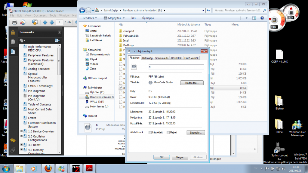

Szenvedek a micro code studioval. Valamiért nem fordíja le a programokat. Mellékelek képet a hibaüzenetről.
Azt írja, hogy a forrásfájl elérési útja meghaladja a 62 karaktert. Ez valószínű abból adódik, hogy a lomtárból dolgozol. Ez az elérési út amit beolvas: E:\$RECYCLE.BIN\...\...\ELEKTRO\PICSEGED\PBP\
Értem! Vagyis nem. Mert akárhova másolom a fordítani kívánt file-t mindig ugyanez a hibaüzenet. De sejtettem hogy ez a gond. Próbálkozok tovább. De ha közvetlen az E meghajtón van a file akkor is ez a hiba.
Számomra is érdekes, hogy az assembler miért a lomtárban dolgozik... Talán a beállítások között lesz olyan, ahol be lehet állítani az assembler átmeneti könyvtárát.
Ez a micro code studio eléggé hasonlít kinézetre a Proton BASIC-re, annál nem voltak ilyen hibák egyik win alatt sem.
Végül is arra jutottam a gugli segítségével, hogy ez az MPASM hibája, mert az még 16bit-es program és nem tud 62 karakternél hosszabb elérési utat. Valahogy rá kell venni, hogy egy rövidebb elérési utat használjon.
De nem értem mért akar ilyen hosszú elérési utat használni. Bemásoltam a programot a "program files" mappába.

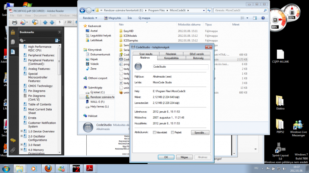

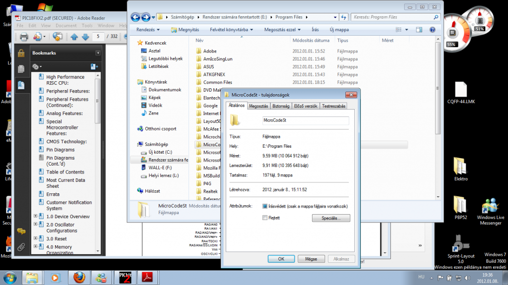

Ennél rövidebb elérési út lehetetlen. Első két kép a program mappája és a parancsikon. 3. a fordítandó bas file. Lehet hogy az a baja, hogy másolás útján került a program files mappába? Telepítőt nem látok a program mappában...
Nézd meg a micro code studio telepítési könyvtára hol van. A programban kellene lenni valahol beállítási lehetőségnek. Ha hosszú elérési úton van a projekted akkor is ezt csinálja.(basic fájl) Telepítsd újra ha másképp nem megy.
Most jöttem rá lehet a megoldásra!
Mivel Win7-et használsz, ezért a Win nem enged csak úgy írni Program Files mappába. Valószínűleg az lehet a gond, hogy a BASIC Compiler-nek nincs jogosultsága írni a mappát, ezért teszi a fájlokat a lomtárba. Futtasd rendszergazdaként a micro code studio-t. (jobb klikk-> futtatás rendszergazdaként) Vagy másold ki a C-re vagy E-re az egész micro code programot és a projekt fájljait is.
Egyik megoldás sem jó sőt a kettő együtt sem. Nem értem ,mert win7-en használtam eddig is. Csak gyalulva volt a gépem...
Az elején írtad, hogy nem telepítetted, hanem csak visszamásoltad. Lehet ez a baja, biztos a regisztrációs adatbázisból keresné az átmeneti könyvtár elérési útját, de mivel nincs, ezért kitalál egyet magának a lomtárban.
Másra már tényleg nem tudok gondolni...
Már azt letöröltem és letöltöttem netről egy másikat. Ezt telepítve ugyanaz a hiba. Köszi a sok segítséget. Itt valami csúnya "csalás" van...
