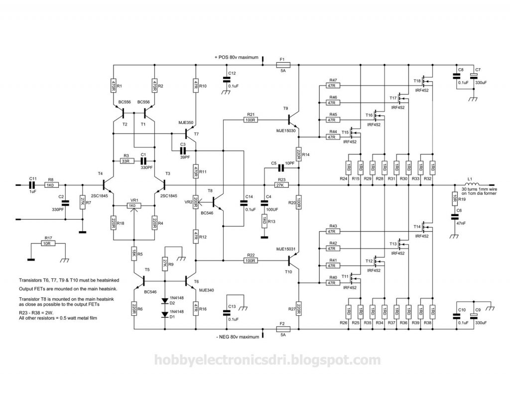

A segítségeteket szeretném kérni , van egy elvileg 2x100 wattos végfokom , és az volna a problémám hogy a fél oldala valamilyen okból kifolyólag a bekapcsolást követően kb 1 percig szol normálisan aztán elhalkul mintha 1 negyed wattos valamit hallgatnék de ez is förtelmes minőségben, az ik végtranzisztor el kezd benne melegedni és a 2 meghajtó előtt 1-1 tarnyó már a bekapcsolást követően is fő rendesen. Mi okozhatja ezt a problémát szerintetek??? A válaszokat előre is köszönöm!

(#) gabesz2011 válasza emersys hozzászólására (») Jan 9, 2012 /
Nem is használom mert nem szeretném hogy mégjobban lefeküdjön. Mind 2 oldal hibás volt a másiknál vég és meghajtó csere megoldotta a problémát, de ez a csatorna fojamatosan szivat, máraz össze tranzisztort kicseréltem benne és a kondikat is, végigmértem az ellenálásokat is de semmi. Nekem is az a tippem hogy nyugalmi áram mászik el mert az 1ik vég melegszik rendesen, csak sajna nem tudom hogy hagyományos multi méterrel hogyan tudok nyugalmi áramot mérni.
(#) emersys válasza gabesz2011 hozzászólására (») Jan 9, 2012 /
Egyszerűen.
Ott kezdjük, hogy ismeretlen mennyiséget fogsz mérni, ezért a legnagyobb méréshatárba állítsd 10A, vagy 20A.
És sorba bekötöd a +ággal.
Ha szimmetrikus a tápfeszed, akkor mérd meg a + ill - ágban is.
Ha mA-ben is kifejezhető a mérendő mennyiség akkor visszadughatod normál 200mA-es áram mérésre (hanem akkor addig állítsd míg 0.1A-ig nem érsz el, vagy az alá..)
Én gyanakszom egy helytelen trimer kontaktra is.
(az állítja be a nyugalmi áramát a végtranzisztoraidnak)
Ennek értéke A/B osztályú erősítő esetén 80-100mA maximum szokott lenni, én azt mondanám ,hogy nagyon kis hangerőn úgy állítsd be , hogy nem hallod még a torzítást.
De ha beállítod 60mA-e mondjuk az is bőven jónak vélem.
Ha nem tudsz állítani vagy nagyon lehetetlenül (aránytalanul) , az már lehet trimer hiba.
Mérés előtt győződj meg arról is, hogy tudsz -e áramot mérni a multiddal, mert ha nem akkor szakadásként fog viselkedni, ami egy szimmetrikus tápot igénylő végfoknál nem előny ..
Valamint áramkorlátot is javasolnák, főáganként 10 Ohm 2-5w.
Ha az ellenállás nagyon hevül, akkor az biztos hogy a keresztirányú torzítást beállító fokozaton nem jó.
Így már értem csak van ezzel 1 nagy probléma mert ebben nincs trimer beállítási célra. Egyébként szimetrikus tápról megy +-42v. itt van 1 igen csak régi kép róla, sajna neten sem találtam róla semmit
