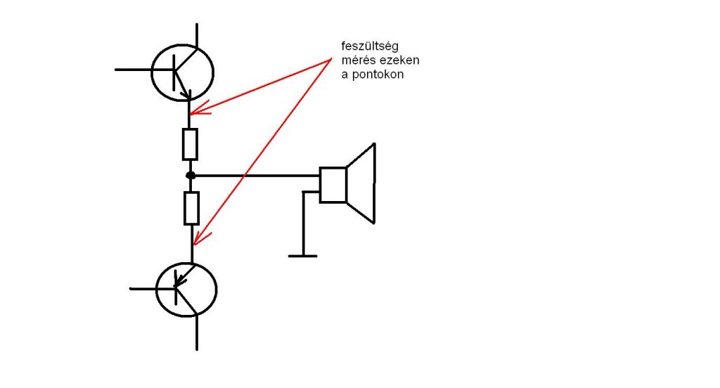

(#) mindenes válasza gabesz2011 hozzászólására (») Jan 9, 2012 /
Heló! Másik módszer a nyugalmi á. mérésre mikor a végtranzisztorok emiter ellenálásain mérünk feszültséget. Kell lennie a végtranzisztorok környékén nagyobb teljesitményű ellenálásoknak, mindkét csatornának van 2-2 db, na ezeken kell mérni általában milivoltot. Mivel egy irtad, hogy egy oldala működik az erősitődnek igy van viszonyitási alapod (erre a feszre kell állitani a hibás csatornát is). Ime egy rajz, hogy miről is van szó.

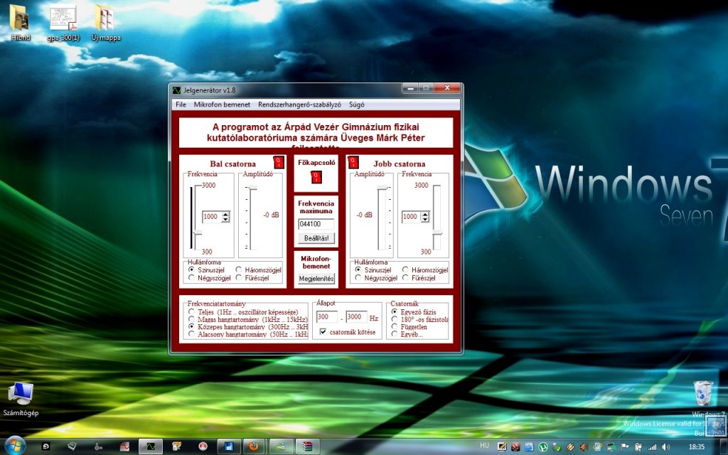

(#) emersys válasza Szikra Lacika hozzászólására (») Jan 9, 2012 /
Megfelel egy pc-s program is.
Mérd le teljes kivezérlésen a hangkártya Ac feszültségét akár multiméterrel. s ha ez megvan, akkor nézd meg ebből az ac feszültségből mi jut el az stk ic-d bemenetére a csatoló kondi után (feltéve ha van)-mert lehet ,hogy előfokhoz csatlakozik aminek a kicsatolója már helyettesítheti az ic becsatolóját.
Ez egy szerintem egyszerű módszer, hogy megtudd kap-e az ic jelet.
(ha van hangerőpoti akkor azt tekerd fel legalább 3/4ig)

A csillagpont és ic bemenetei közt mérve megkapod az rms váltót ami vezérli az ic-d.
