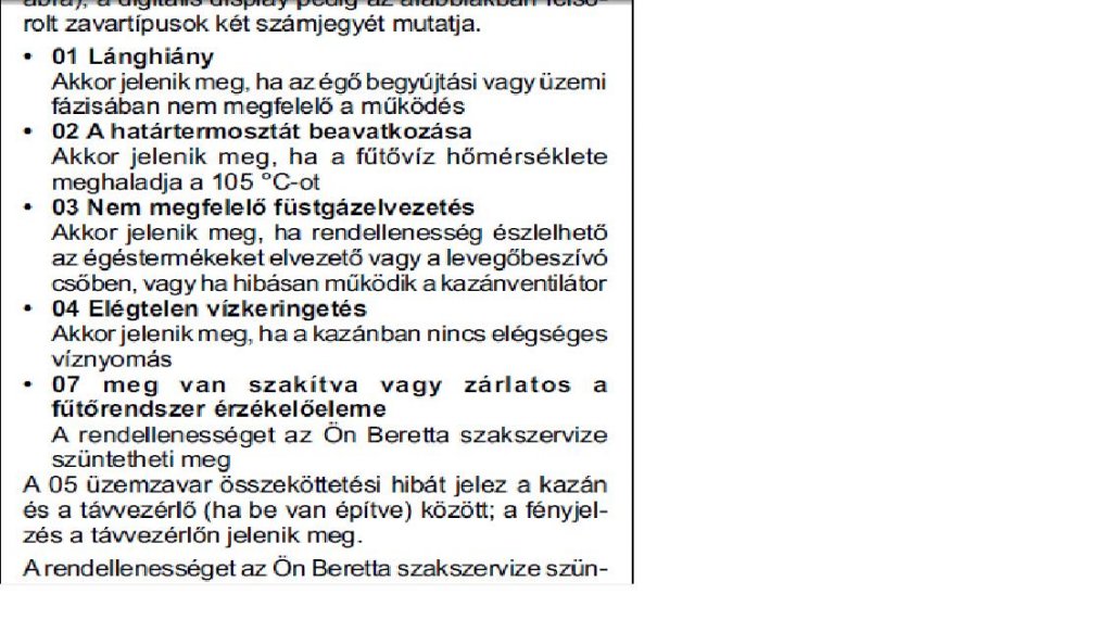

(#) mmoritz hozzászólása Jan 8, 2012 /
Laikusként kérek tanácsot.
Beretta Super Exclusive 24.RS kazánom az utóbbi időben többször 07 hibakóddal, éjszaka kikapcsol.
M ehet az oka, mert amikor újraindítom, kifogástalanul működik.
Szerelő kellene?
(#) VIM válasza mmoritz hozzászólására (») Jan 8, 2012 / 1
Szia! A gépkönyvben benne vannak a kódok és a hibaelhárítási teendők.

(#) mmoritz válasza VIM hozzászólására (») Jan 9, 2012 /
köszönöm szépen a segítséget!!
